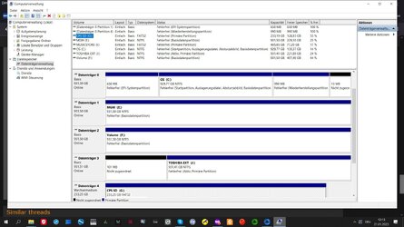

Hatte die letzten 2 Wochen einfach keine Zeit, mich mit der Live II und der SSD zubeschäftigen. Habe die Sache soeben angepackt und die SSD wird nicht erkannt. So sieht es in meiner Datenträgerverwaltung aus.

Endlich habe ich die Zeit gefunden, meine neu gekaufte SSD in meinem PC anschließen. Sie wird erkannt, es wird aber die Intialisierung der SSD gefordert. Hatte ich vor ein paar Jahren schon einmal gemacht, aber ich kann mich nicht mehr erinnern ob ich dass als MBR (Master Boot Record) oder als GPT (GUID-Partionstabelle) ausgeführt hatte. Wer kann dazu etwas sagen, ehe ich etwas falsch mache.

Du nimmst das, was Windows Dir vorschlägt.
Ok, also nehme ich GPT!
Habe ich gemacht, alles läuft, habe alles nötige und wichtige direkt auf die leere SSD gebeamt und heute Nacht um 2Uhr in die Live II eingebaut.
Den ganzen Stress hätte ich mir sparen können, wenn ich nicht auf dem F(l)achverkäufer bei Saturn gehört hätte. Der hatte ja behauptet die SSD sei immer schon auf NTFS formatiert. Nix die war echt nur "jungfräulich" und konnte ja extern nicht erkannt werden. Nur als Einbau im PC wurde die in der Datenträgerverwaltung erkannt und musste erst intialisiert werden, das Formatieren war ja dann kein Problem mehr.
