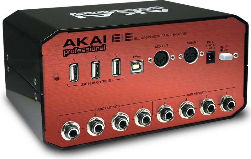

Die Rückseite meines Interfaces sieht folgendermaßen aus:
Dass ich im Endeffekt den Output des Mixers mit dem Interface verbinden muss ist mir bewusst, auch welche Stecker das am Mixer sind, allerdings: welche IN/Outputs müssen
am Interface angeschlossen werden? Außerdem sind das ja 3,5 Klinkenstecker ?
Vorne hätte ich noch 4 XLR Eingänge.. Was für ein Kabel soll ich mir zulegen ???
Bin ich der richtigen Ansicht dass ich einfach ein CINCH to TRS Kabel oder ein
XLR Kabel
brauche??? Und wenn ja , welches von beiden ist die bessere Alternative?

ich denke Dein Behringer* hat Klinke. Dann nimmst Du Klinke auf XLR. Wenn du symmetrische ausgänge hast am Behringer*, dann Stereoklinke auf XLR
Hab mir jetzt gerade Bilder vom EIE angeschaut und da sind ja vorne Combi Stecker, d. h. Du kannst da auch mit nem Klinkenstecker rein.

soweit hab ich alles verstanden, allerdings weiß ich immer noch nicht welches kabel? Weil mich die Anschlüsse vom EIE so verwirren.... das sind 3,5 Klinkenstecker aber normalerweise bräuchte ich doch CINCH oder???

Nein, Du hast doch am Behringer Left/Right XLR und von da gehst du ins Interface. Und das sind doch keine 3,5 das sind doch 6,3 oder?
So wuerde ich es machen. Ansonsten, wenn du unbedingt ueber Main out fahren willst/musst, dann eben Cinch auf Klinke 6,3und rein damit in die Combi Buchse
ich werds wohl über den main out machen, da ich noch ein 6,3 to cinch kabel gefunden habe daheim :). Ja genau sorry hab mich da verschrieben meinte 6,3 statt 3,5 ... Jetzt aber noch die Frage , was meinst du mit dem Kombistecker? auf der Front Seite einer von den 4en?
