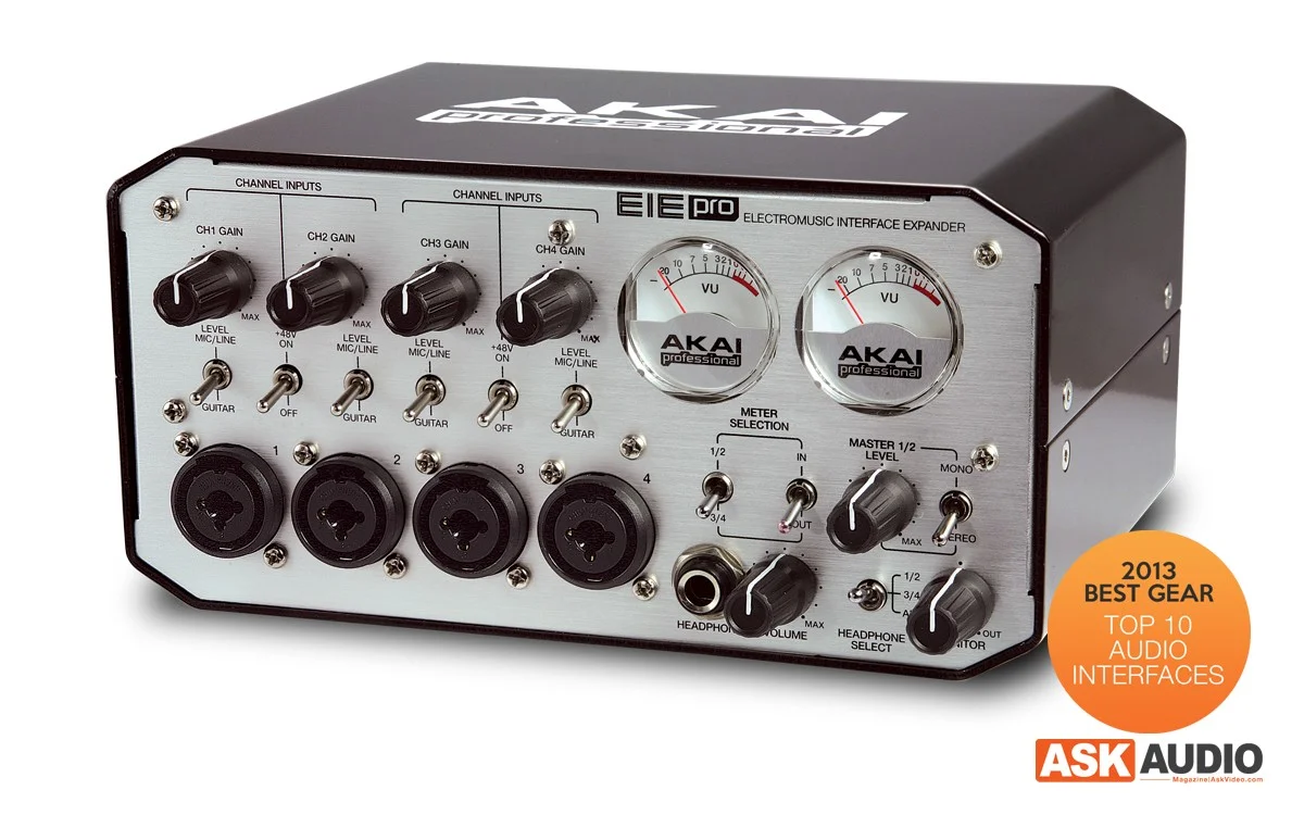

Hallo zusammen
Ich bin ein blutiger Anfänger in diesem Forum und was das aufnehmen von Musik betrifft. Jedenfalls brauche ich Hilfe von euch.
Ich benutze zum Aufnehmen ein AKAI EIE pro mit vier Inputs. Für jeden dieser vier Eingänge kann man jeweils mit einem Schalter zwischen mic/line oder Guitar umschalten. Für Mic/line hat es dann ein XLR und für Guitar einen klinken.
Nun habe ich einen Gitarren- und einen Bassverstärker an meinem Mischpult angeschlossen, diese gehen dann vom Mischpult jeweils einzeln durch ein Klinkenkabel in den ersten und zweiten Guitarinput vom Interface, welches dann per USB mit meinem Laptop verbunden ist. Soweit funktioniert alles.
Da wir in unserer Band einen Röhrenverstärker haben, welcher kein Line-out hat, müssen wir diesen mit einem Mikrofon abnehmen. Das heisst wir haben versucht das Mikrofon mit XLR direkt am Interface anzuschliessen.
Der Schalter ist selbstverständlich auf Mic/line geschalten.
Allerdings sieht man dann im Audacity wenn man aufnimmt nur die zwei Spuren von den ersten beiden Inputs.
Man kann auch nicht mehr Spuren einstellen.
Beim Interface ist es möglich den Eingangspegel der jeweiligen Inputs per VU-Meter anzeigen zu lassen.
Beim dritten Eingang tut sich da rein garnichts.
Das Mikrofon funktioniert, jedenfalls wenn man es am Mischpult anschliesst.
Treiber und Firmware sind auch die neusten installiert.
Kann mir da jemand helfen?
Grüsse
Simon
defekt ?
Alle Inputs entfernen, Mikro in Input 1, testen, dann in Input 2 etc.

In Audacity werden da nur zwei Kanäle angezeigt. Das Mikrofon funktioniert auf Kanälen 1 und 2.
und auf 3 und 4 nicht (direkt am Interface (Pegelauschlag, hören mit Kopfhörer am Interface ?
und was ist mit den Line Pegeln in 3 und 4, gehen die.. ?
Auch wenn man das Mikro direkt an kanal 3 oder 4 anschliesst sieht man keinen pegel. auch wenn man kopfhörer anschliesst passiert nichts.
Leider bin ich gerade nicht beim Interface vor ort, aber soweit ich mich erinnern kann passierte auch mit einer Gitarre an 3 und 4 nichts, wogegen das bei 1 und 2 einwandfrei funktioniert.
das klingt nach Hardware Defekt..., sofern nicht ein grober Bedienfehler vorliegt...
Der Meter Selektion Umschalter und der Headphone Select...
okay vielen dank.
dann werde ich mal mit dem akai support versuchen kontakt aufzunehmen.
