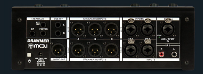

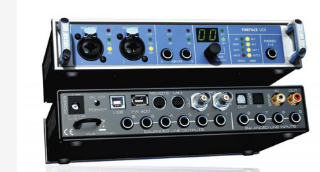

kann mir jemand sagen ob ich vom RME UCX auf den Drawmer Controller mittels AES/EBU komme? Kann ich den Eingang AES/EBU nutzen oder ist dies so gar nicht möglich?

Da der Drawmer Eingang auch mit SPDIF beschriftet ist verlangt er nicht explizit das Pro Flag.
Von daher müsste es gehen.
Wichtig ist das richtige Kabel. Bei XLR 1 und 3 Brücken bei Klinke einen Monostecker benutzen.

Also bislang ging ich vom Ausgang 1&2 mittels TRS auf den Drawner Eingang 1&2 mittels XLR. Es ist ja so, dass digitale Übertragungen besser sind. Welche(s) Kabel müsste ich denn dazu nehmen?

Du brauchst ein Kabel, welches an der einen Seite Cinch, an der anderen Seite 3,5mm-Monoklinke (TRS) oder XLR hat. Damit gehst Du vom RME SPDIF-Out an SPDIF-In in den Drawner.
Dieses Kabel z.B. geht bei mir und konvertiert sogar nach AES:
https://thmn.to/thoprod/360679?partner_id=97408
SPDIF und AES sind beides zwei digitale Übertragungsarten für Stereo-Audio. Der digitale Weg kann besser sein, wenn dadurch mehrfaches Wandeln vermieden werden kann. Ich kenne Deinen Monitorcontroller nicht, daher weiß ich nicht, wie es dort ist. Bei meinen Genelecs wird das analoge Eingangssignal auf jeden Fall erstmal nach digital gewandelt, durchläuft einen Prozessor und wird dann wieder nach analog gewandelt. Da macht es Sinn, vom Interface aus digital in die Boxen zu gehen, weil dann 2x unnötiges Wandeln vermieden wird. Ob es klanglich jetzt sooo viel bringt, steht auf einem anderen Blatt. Es rauscht bei mir etwas weniger.
Ein anderer Vorteil ist, dass ein langes optisches Kabel wesentlich weniger Platz und Gewicht hat, als zwei dicke analoge XLR-Kabel. Das fällt ins Gewicht, wenn man mit dem Equipment mobil sein muss.
