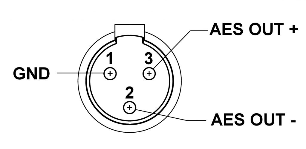

Nein, im Audiobereich ist die XLR(3) Belegung immer 2 = +, 3 = -, 1 = Masse bzw. Schirm.
...egal "wie rum": Beides funktioniert nicht.

Ich bin wegen der Zuordnung der AES- und AES+ Anschlüsse sehr verwirrt. Kann es sein, das sich die Firma Line6 mit der Variax Gitarre eine Extra-Wurst brät?!?!???? ...ich hatte im VG-Guitar Forum wegen der Variax und der AES-Anschlussbelegung gefragt. Mein Problem ist nur das Verständnis der englischen Sprache.
Die posten mir nämlich dieses Bild...
...und weisen lediglich weiter darauf hin, das bei älteren XLR-Steckern wohl die Pin's an anderer Position waren.
Keine Ahnung ob es jemals eine andere Pin Belegung des XLR Steckers gab aber die Belegung auf diesem Bild ist definitiv (für heutige Zeiten) falsch.
2 und 3 muss gedreht werden.
Google Suche: XLR Belegung -----> Bilder und du wirst nur eine Art der Belegung finden.

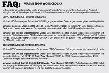

An meinem FM9 habe ich zwei Möglichkeiten der Clock-Einstellungen. Fractal Audio benennt die Grundeinstellung mit "Wordclock" und diese kann man auf "Internal" oder "SPDIF" setzen.
Gemäß diesen Ausführungen habe ich die Wordclock jetzt auf "SPDIF" eingestellt. Vorher stand sie auf "Internal"

AES- auf 2, AES+ auf 3: Kein Input-LED Ausschlag am FM9
AES- auf 3, AES+ auf 2: Die Input-LED zeigen permanenten Ausschlag im grünen Bereich - kein Klippen (wäre ein Rot-Ausschlag)
Ich beziehe mich mit 2 und 3 bei den Pin's auf das Schaltbild im Post #2.

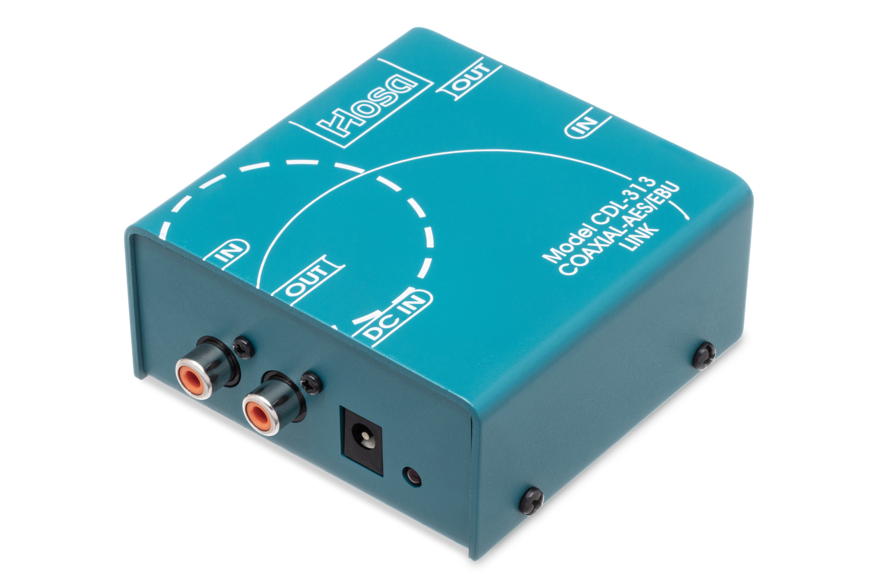

Noch mal eine andere Frage in die Runde: Kennt jemand den Hosa Tech-CDL-313-Converter?
Wenn ja, was macht der genau?
Die Beschreibung auf der Music Store Page glänzt ja richtig mit nicht vorhandenen Infos und telefonisch beim Music Store jemanden zu erreichen... ...ach lassen wir das. Warum geben die überhaupt Telefonnummern an, wenn nie jemand ran geht?!?!?! Egal welche Abteilung. Der BigT macht das besser > da geht eigentlich immer jemand ans Telefon.
Das ist ein Konverter von S/PDIF zu AES/EBU und umgekehrt. Also das bidirektionale Pendant zu Deiner Widerstandslösung.
Diese Funktion ist mir klar. Die entscheidende Frage ist, werden die technischen Werte angepasst? Das FM9 Floorboard muss "zwingend ein gültiges 48 KHz Signal erhalten"... ...und da ich nichts zum Einstellen an dem Hosa-Converter sehe, stellt sich mir die Frage, ob das automatisch geschieht??!!
"Misst" der Hosa-Converter das was rein und raus geht und passt dass alles automatisch an? Irgendwo muss ja auch der Preis von ~200,- € her kommen.
Auf Basis folgender Aussage auf der Homepage gehe ich davon aus, dass hier zumindest ein kleines bisschen Logik in der Kiste angewendet wird, da eine Manipulation der Daten nicht bei einer simplen (analogen) Symmetrierung erfolgen kann:
SCMS (Serial Copy Management System) is disabled when transferring from S/PDIF to AES/EBU.
Das heißt aber nicht (zwingend), dass die Kiste fehlerhafte Signale korrigieren könnte. Wenn die Variax kein gültiges Signal ausgibt, könnte das also entweder dazu führen, dass aus dem Konverter kein Signal kommt oder dass Du das gleiche wie jetzt beobachtest.
Wenn der Preis für Dich akzeptabel ist, kauf es doch einfach und teste. Ich bezweifle stark, dass Dir beim Musicstore jemand dieses Detail klären kann.
