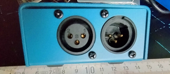

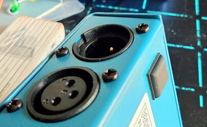

In diesem Post schreibe ich ganz bewusst nicht den Namen der Firma, die mir jetzt den Hosa Tech-CDL-313 Converter als Neuware gestern per Post geliefert hat.
  • Die Umverpackung des Hosa Tech-CDL-313 Converters war bereits ein oder mehrere male geöffnet worden
  • Es fehlte das online offerierte Netzteil! Laut Aufschrift auf dem Hosa Tech-CDL-313 Converter müssten es 9 V DC sein, ABER (!) die Stecker der "normalen" 9 V Netzteile für Gitarreneffekte (z.B.) passt nicht! Ich habe 2 hochwertige 9 V Netzteile bei mir, keins passt!
  • Das Gehäuse weist Gebrauchsspuren auf UND (!) wurde bereits zumindedstens 1x aufgeschraubt. An den Kreuzschlitzschrauben sieht man Spuren eines Schraubendrehers.
  • Das Gehäuse ist mit Spalten, schief und krumm zusammen gesetzt.
Hier 2 Fotos:
Ich sage es mal ein wenig plakativ: Auf diesem, meinem Projekt liegt irgendwie kein Segen.
Auch wenn das Teil so aussieht, so könnte ich ja mal generell testen, ob hier eine einwandfreie Wandlung von AES zu SPDIF erfolgt... ...kann ich nicht, da das Netzteil fehlt.
Ich habe den Händler noch gestern Abend per eMail kontaktiert. Mal schauen. Ich bin echt frustriert.

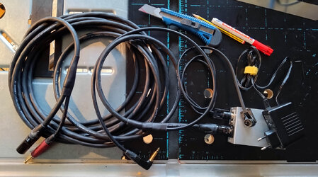

Bin jetzt den analogen Weg gegangen mit einer Kabelpeitsche:
Ich möchte mich ganz herzlich bei Euch Allen für Eure Hilfe bedanken :right:
Ich hätte es gerne rein digital gehabt, aber so wird es auch gehen - muss ja ;)
