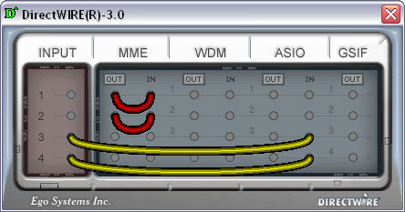

Schonmal mit DirectWire gespielt?
Ja, Julia ist Clock Master, sonst würde sie doch gar nicht Musik abspielen, oder? Oder muss ich das in Ableton einstellen?
DirectWire: Nein, und ich blicke da auch gar nicht durch... Ich wüsste jetzt nicht (trotz Handbuch von ESI), was ich da womit verbinden muss, sorry. Hab das noch nie gemacht.
