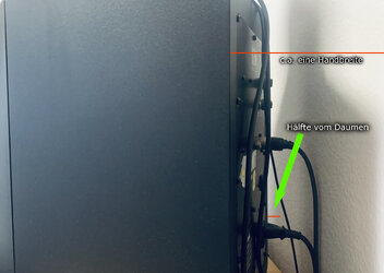

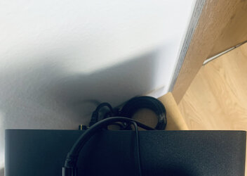

Da ich in meine Abhörsituation absolut eingehört bin, also die KRK, ihr wisst was ich meine, würde ich eigentlich auf 2 Neue Lautsprecher aus der KRK- Schmiede setzten. Nur weiß ich nicht, ob bei den neuen dann evtl. wieder Probleme auftauchen, Frequenzweiche etc. Was man den KRK's jedoch zusagen muss ist, dass sie trotz ihres eigenwilligen Klangbildes (Was beim ersten mal hören minimal an HIFI erinnern kann) nach einer Eingewöhnugsphase im Raum nicht lügen. Wenn man die KRK ROKIT 8 RPG2 einmal richtig verstanden hat, bieten sie ein Klangbild, dass ich so noch nie bei Monitorboxen dieser Preisklasse gehört habe.
Als ich 2014 die YAMAHA HS 8 gehört habe, war ich ebenso schwer beeindruckt. Da hatte ich meine KRK jedoch schon 5 Jahre.
Mir macht der Abstand zur Wand Sorgen, da die YAMAHA ihr Bassreflexrohr auf der Rückseite haben. Hat jemand Erfahrung was zu nah und zu weit ist? Klar, mitten im Raum machen die keinen Sinn. Geht sich wirklich um den Abstand zur Wand und sie stehen halt logischerweise wie die KRK auch nicht parallel zur Wand.
