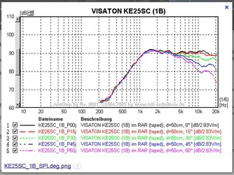

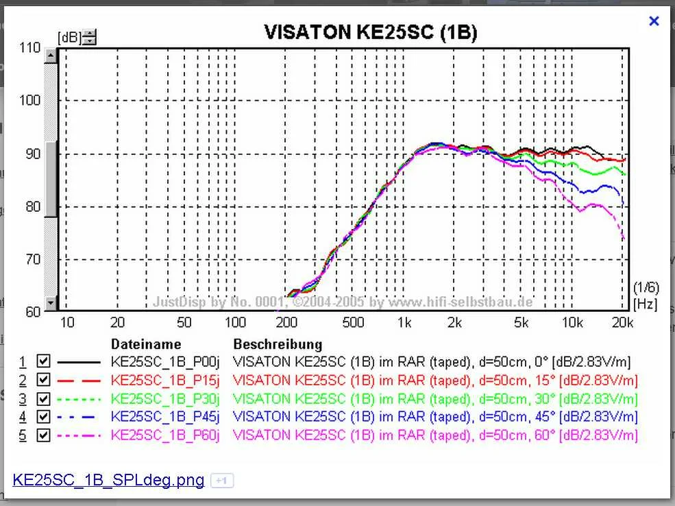

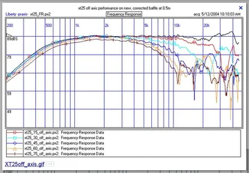

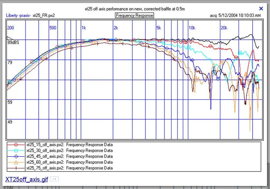

irgendwie müssen die JBL's eine andere abstrahlcharakteristik haben wenn die so gut mit dem raum klarkommen - hab da absolut keine phasing probleme wenn ich den schädel durch die gegend beweg - bei den abacus schon
der hochtöner des abacus strahlt afaik sehr breit ab und ist dementsprechend empfindlicher was reflexionen an geht. vermutlich liegts aber eher an der aufstellung und das die reflexionen der JBLs vielleicht eher auf bauch/brustkorb treffen oder ähnliches...
interessanterweise ist es bei mir umgekehrt. die tylers, welche den selben hochtöner haben, haben bei mir einen riesigen sweetspot.
der hochtöner strahlt mE jedoch nicht superbreit ab, da habe ich schon anderes gesehen
