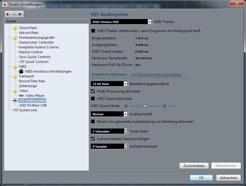

Wenn keine Plugins drin sind höchstens der ASIO Guard und die Systemzeit unter Midi.
Poste doch mal einen Screenshot deiner Audiosystem Einstellungen:
  • #168
Ja das sind meine mit RME UFX Buffersize 128Samples.
  • #169
Doch ich zitiere mal :
"Wird das Monitoring für einen Kanal eingeschaltet, wird dieser Kanal automatisch aus dem ASIO-Guard-Mode herausgenommen, aber auch beim Wiederausschalten zurückgeholt." nur dann bekommt er keine Latenz hinzu.

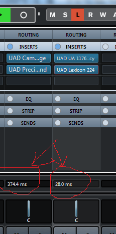

Bei Cubase 10 kann man in den Kanälen die Pluginlatenz anzeigen lassen :
In den alten Cubase versionen kann man im Pluginmanager die Pluginlatenz anzeigen lassen
Wird in CB10 die Latenz auch von Gruppen... bis zum Ausgang, und am Ausgang die gesamte Latenz angezeigt,
b.z.w. kann man die sich anzeigen lassen
oder muss man sich die selber addieren?
(was wenn man nur einen Übeltäter für die zu hohe Latenz sucht, nicht von Nöten ist)
Aber falls das noch nicht geht, würde ich mir überhaupt ein eigenes cubase'sches Fenster, wo alle "SignalProzesse" kompakt in einen Signalfluss dargestellt werden, wünschen.
So dass man auf einen Schlag sieht, wo wieviel Zeit verbraten wird, b.z.w. wo man auf einen Blick sieht, was von welchen Plugin... verzögert wird.
Wär nicht schlecht wenn man da auch gleich, mit einen Blick den Signalfluss ablesen kann, wegen komplexeren Routing e.t.c.
(Für Fragen, wie z.B.: warum kann ich diesen Kanal nicht gleich als external-Sidechain für ein bestimmtes Plugin verwenden...)
