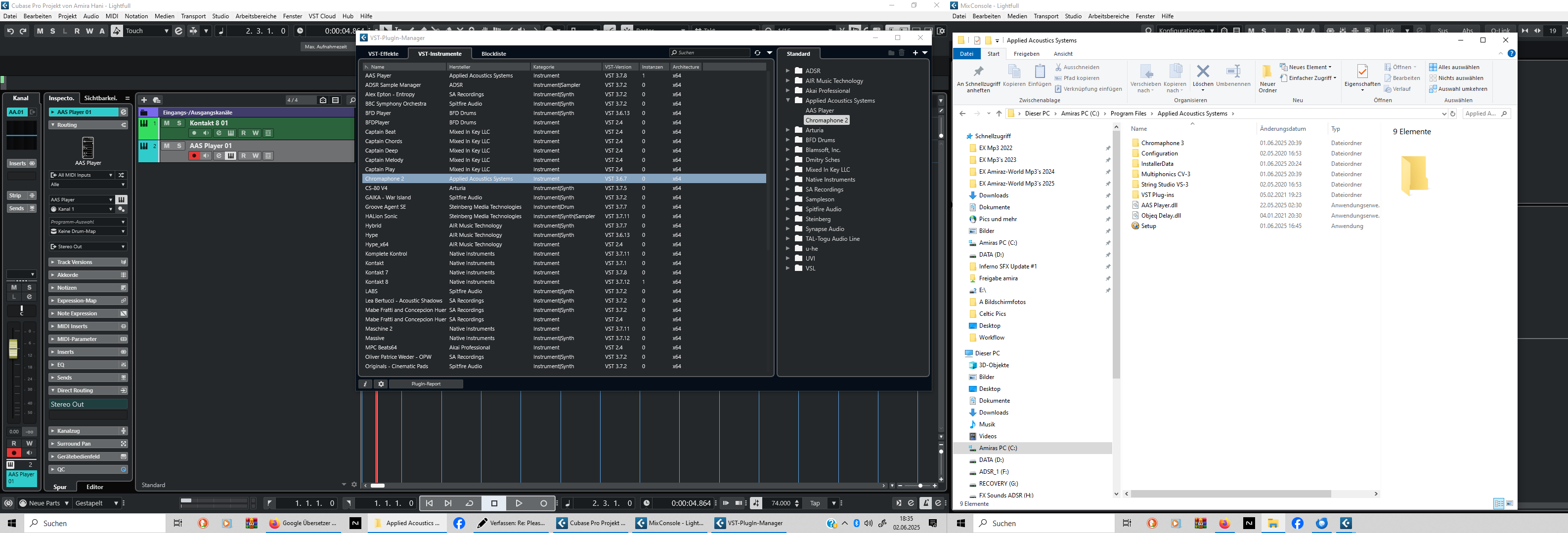

Danke " akStudio" ich habe jetzt gelesen, dass in Cubase nur 95 plugs geladen werden können. Ich überprüfe das gerade und werde dann mal aufräumen.
ich habe mich von ungefähr 10 Plugins getrennt. und das Resultat ist unten.
Es wird nicht in Cubase Pro angezeigt in meinem Folder schon - habe das installiert - nix geht. :( Auf AAS wird mir das Chromaphone 3 auch gezeigt. Bin ratlos.

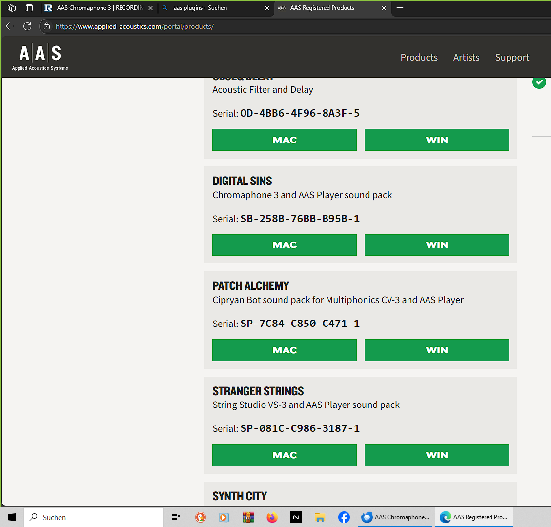

Unabhängig davon, dass Du Deine Seriennummern hier nicht öffentlich posten solltest ( sondern mindestens verpixeln oder anderweitig unkenntlich machen):
Auf Deinem Screenshot von der AAS Website ist nur ein Soundpack für Chromaphone 3 zu sehen, nicht das Programm selbst.
Besitzt Du das Programm / Plugin der Version 3 überhaupt, oder nur die Vorgängerversionen 2, die in Deinem Cubase Screenshot zu sehen ist?

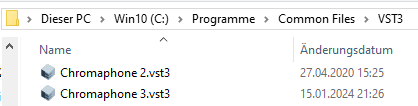

Schaue mal im VST3 Ordner, ob da die ''Chromaphone 3.vst3'' liegt... Kann sein, dass du eventuell ausversehen woanders hininstallierst hast... Die Datei sollte im Normalfall hier liegen: C:\Program Files\Common Files\VST3\AAS... Seriennummer eingeben sollte über das Logo in Chromaphone 3 gehen...
Bei mir liegt's im Haupt-VST3-Ordner. AAS erstellt m.W. keinen Unterordner in diesem Verzeichnis.
(Nur für den Fall, dass @Amira Hani das als Fehlerursache annimmt)

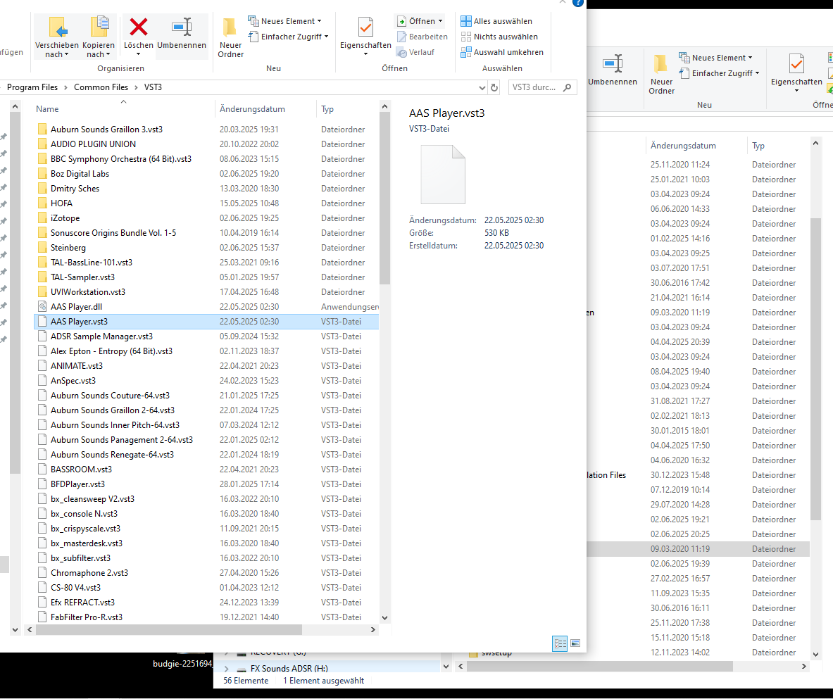

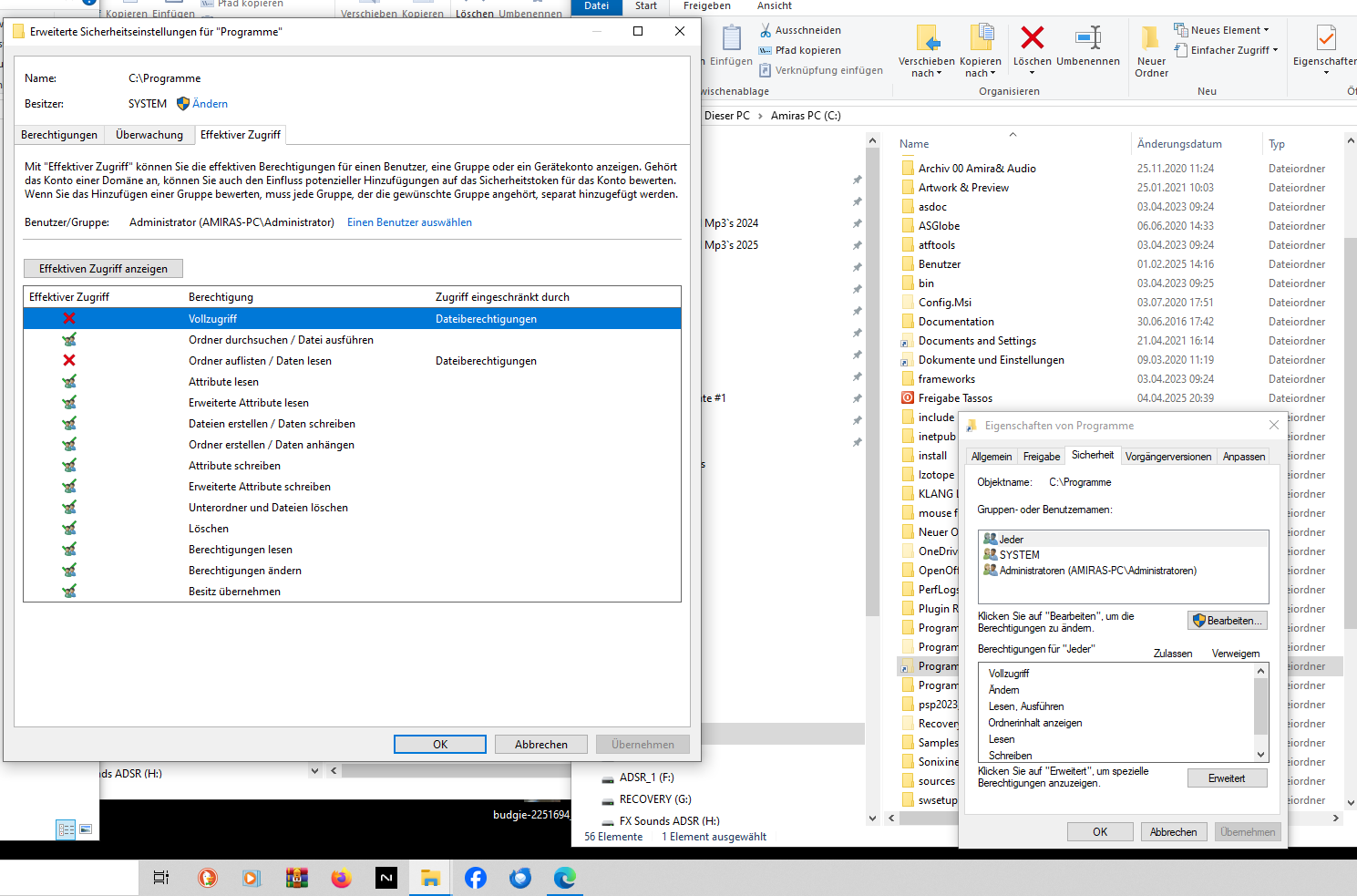

Bei mir sieht es leider anders aus. Ich habe keinen Zugriff auf den Prdner Programmen
so sieht es bei mir aus. ..... Übrigens den Nonsen :) habe ich hier gelesen. Ich danke dir.
OK. das hilft.
Falls Du das Plugin Chromaphone 3 tatsächlich gekauft haben solltest - das weißt nur Du - dann müsstest Du es nochmal neu installieren.
Das Soundpack "Digital Sins" beinhaltet das zugehörige Chromaphone 3-Plugin jedenfalls nicht.
Du kannst die im Soundpack enthaltenen Presets aber auch mit dem kostenlose AAS Player nutzen, nur nicht weiter daran schrauben.
Der AAS-Player sollte in Cubase als Plugin zu laden sein, im VST3- Verzeichnis ist er ja vorhanden.

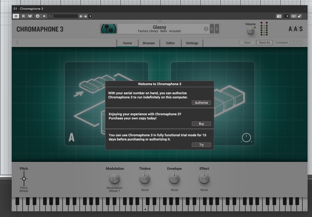

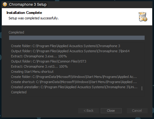

So, habe mir mal die Demo installiert... Im Normalfall wäre die Installation ''C:\Program Files\Applied Acoustics Systems'' und die vst3 Datei liegt dann, wie akStudio schon schrieb, in dem Ordner ''C:\Program Files\Common Files\VST3''. Das kann man sich im Installer auch anzeigen lassen...
In Cubase sollte es dann so aussehen und da kannst du gleich deine Seriennummer eingeben, der Rest sollte dann selbsterklärend sein...
