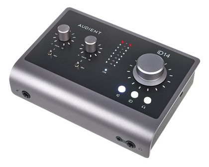

Dafür, daß ich bis vor einem Monat keine Ahnung von Alesis Adat, Audient id14 und von Cubase hatte, habe ich in diesen 4 Wochen mit eurer Hilfe immerhin so viel gelernt, daß ich die 16 Spuren von 2 Bändern auf den PC überspielen kann
Klasse. Kaum 4 Wochen vorbei und schon funktioniert der simple Vorgang 8 Spuren ADAT Out sicher auf 8 Spuren ADAT in zu verbinden und das in einer DAW aufzunehmen.

Ich habe mir den Artikel für die Alesis Adat edit angesehen.
Wenn ich alles richtig verstanden habe, würde ich mit solch einer Karte das Audient iD14 gar nicht benötigen, da mit dieser Karte das Signal vom ALESIS Adat mittels Lichtleiterkabel direkt auf den PC überspielt wird.
Laut Beschreibung handelt es sich dabei um eine PCI Karte, die mittels Adapter auch in einen PCI-Express Slot verbaut werden kann.
Der damalige Neupreis mit 300EURO ist zwar kein Schnäppchen, aber in einem durchaus erschwingbaren Bereich.
