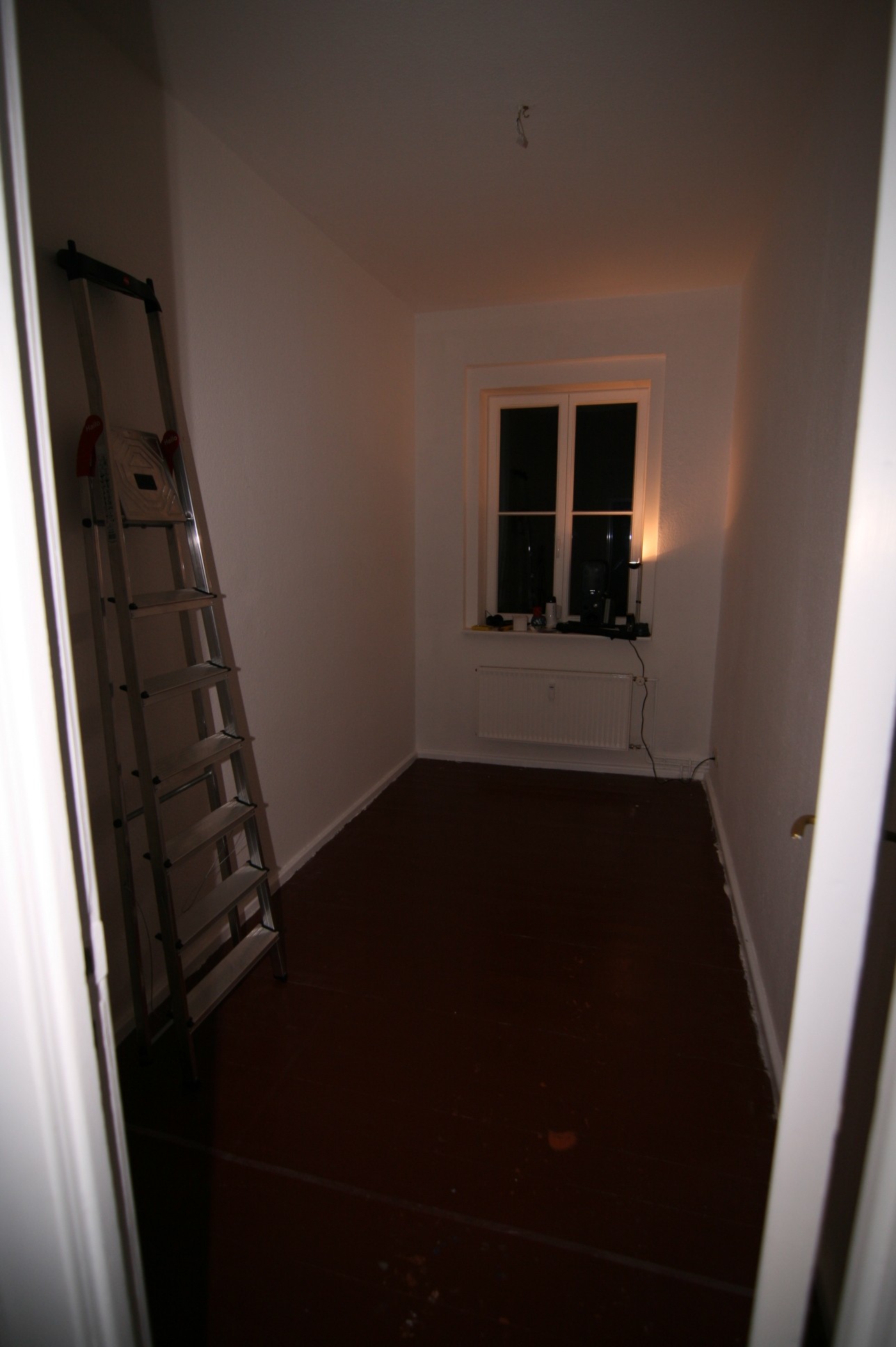

Material der Wände ist Raufasertapete (noch weiß) auf Putz. Decke denk ich mal Gipsplatten und Boden besteht aus lackierten Holzdielen.
Hier noch einige Fotos vom Ursprung:

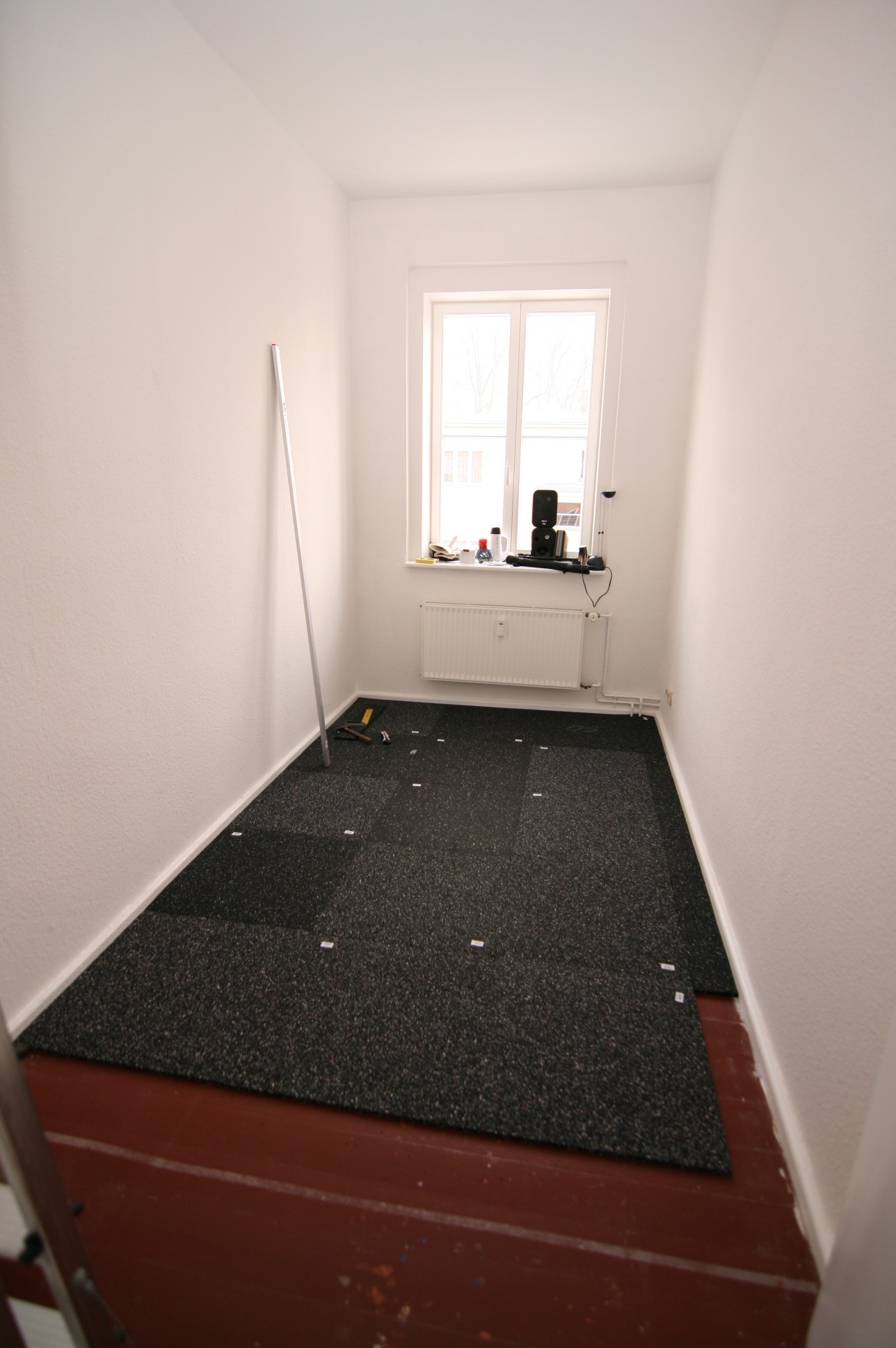

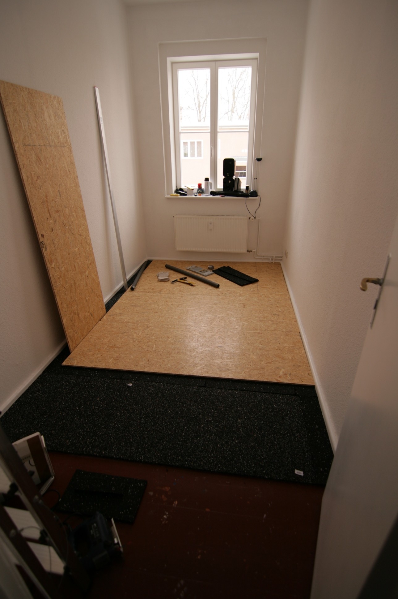

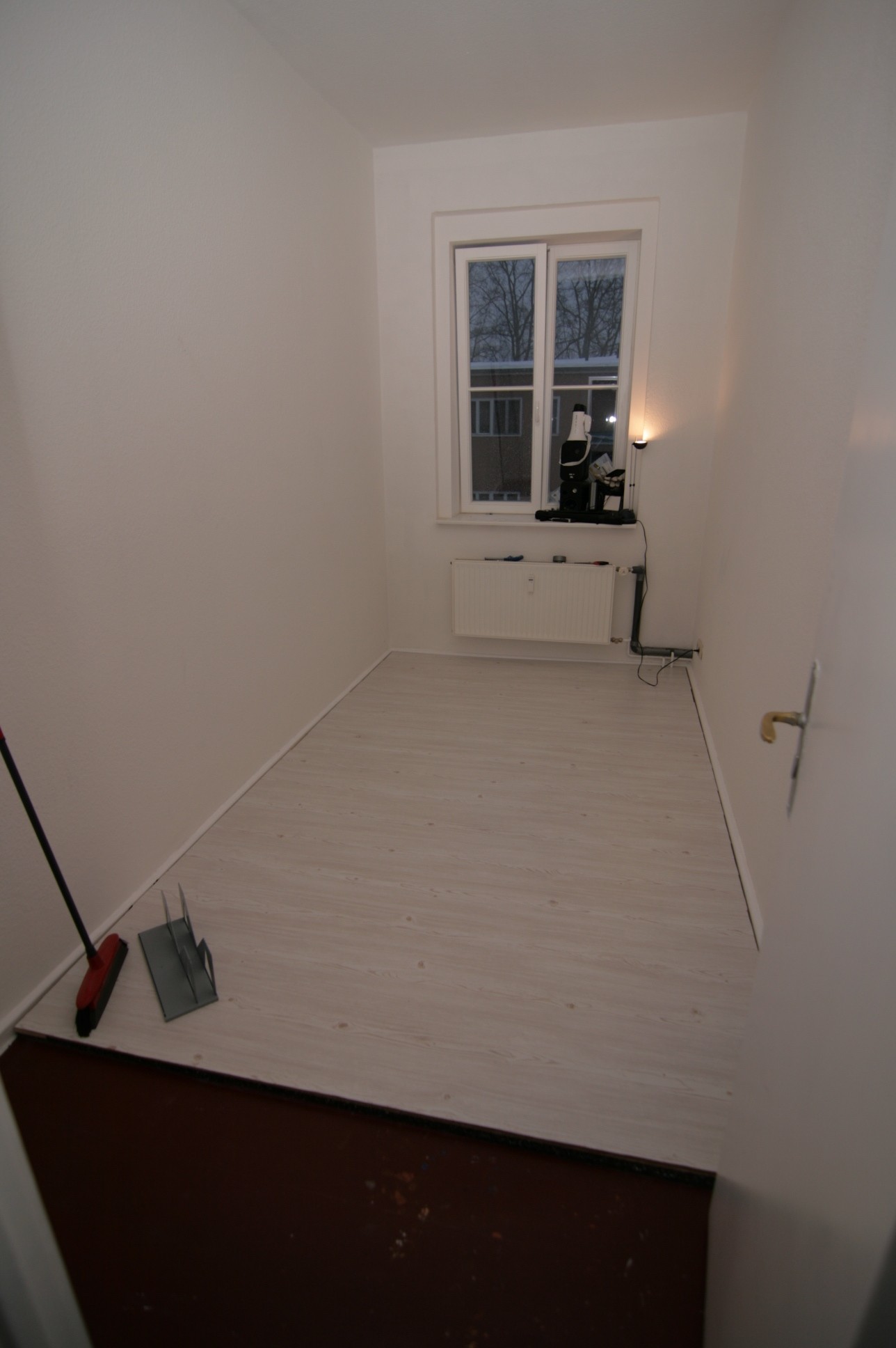

Um meinen neuen Boden leicht vom original Boden (den Holzdielen) zu Entkoppeln und meinem Nachbarn unter mir ein wenig mehr Ruhe zu Bieten habe ich mich für 15 mm starke Gummimatten aus dem Baumarkt entschieden, welche normalerweise als Unterlage für Waschmaschinen herhalten.
(Lage1)
Darüber kamen dann 12 mm starke Spanplatten um einen festen Tritt zu Gewährleisten
(Lage2)
Und im Abschluss dann das dekorative Laminat "on top"
(Lage3)

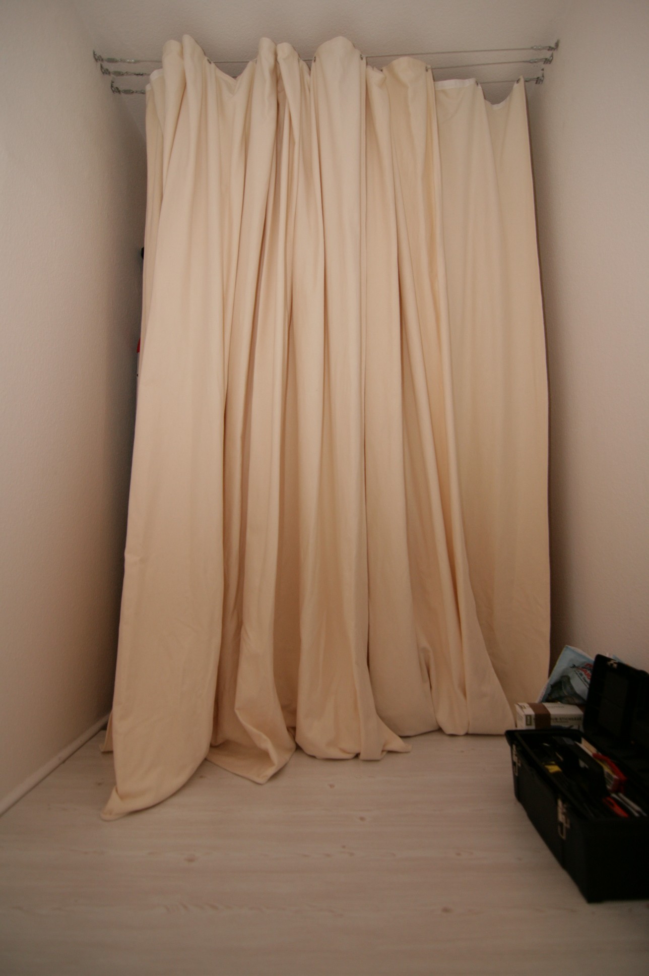

Vor einigen Tagen habe ich mir Molton in den zukünftigen Rückenbereich eingehangen. Er wurde via Winkel an den Wänden befestigt weil die Decke zu schwach ist. 6mm Drahtseile und Spannschlösser bringen das ganze auf Zug und festigkeit. Es sind 3 Vorhänge mit einem Abstand von 10 cm und 5 cm. Dies geschah mehr oder weniger auf unkontolierbarem Tatendrang, da ich noch Urlaub hatte. Vom Vorhang erhoffe ich mir eine poröse Absorbierende Wirkung. Ich hoffe man kann den hinteren Bereich nach dieversen Modifikationen für Sprachaufnahmen nutzen. Da ich noch keinen Bezug zu Frequenzen habe (mir dies aber durch Fachliteratut parallel zu diesem Thread beibringe) kann ich nicht genau sagen was für Frequenzen absorbiert werden.
Beim Pröbehören mit Platzbezogenen Endpunkten (also gleichseitige Dreieck und Sweetspot ((nennt sich das so?)) kommt weniger Höhen und Mittenmaterial von Hinten und es entsteht ein besseres Bühnengefühl. Höre mit unterschiedlichen Musikrichtungen. Vorwiegend Soul: Cymbal und Brass bzw. Singer Songwriter: akustische Gitarre und Bass an. Und als ein Kind der 90er bin Ich dem Rap auch sehr angetan!

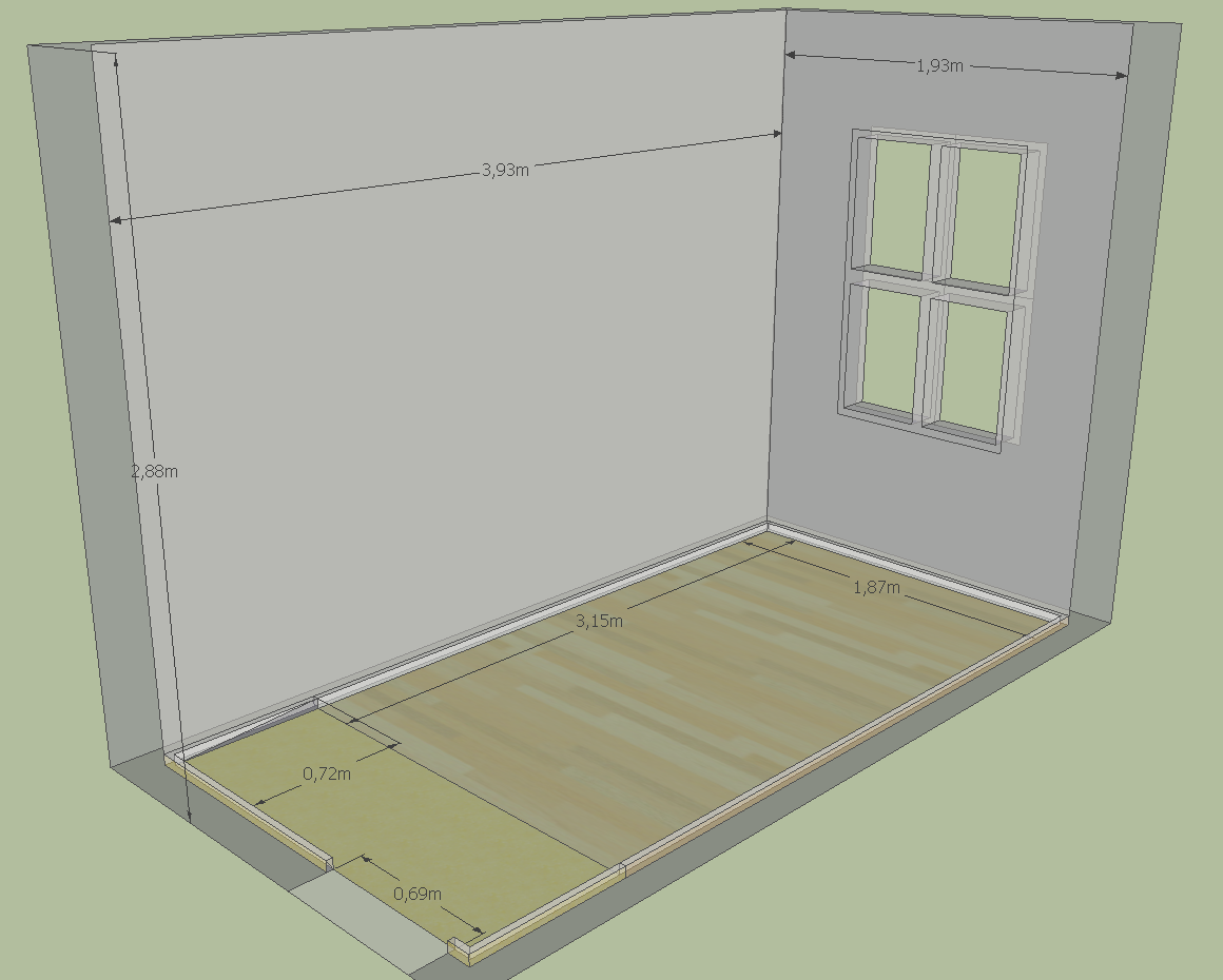

In den nächsten Tagen werde ich ein weiteres SketchUp reinstellen mit geplanten Akustikmodulen.

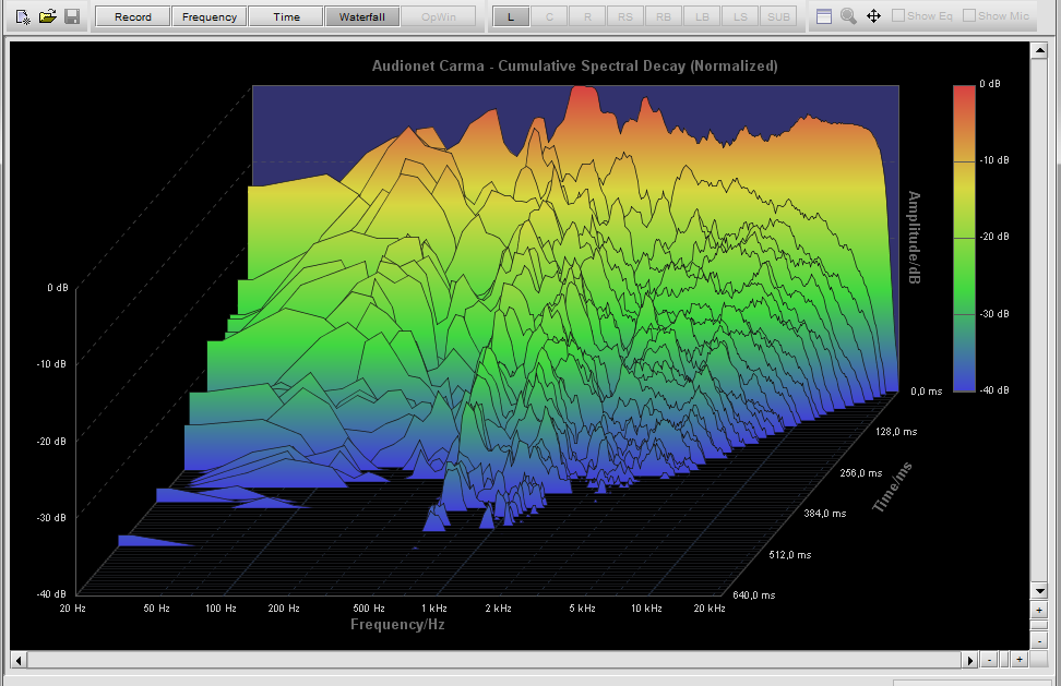

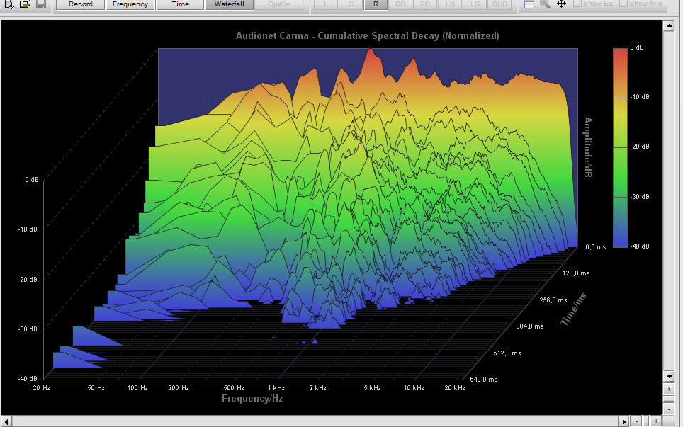

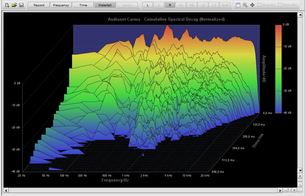

Im selben Atemzug habe ich mittels Carma die Raumakustik gemessen. Ich selber kann diesem noch nichts deuten. Wie oben schon beschrieben werde ich mich auch damit befassen. Kann mir zumindest Jemand vorab sagen, was diese Werte grob über die Basstraps aussagen.
Ich ha be die Befürchtung, dass wenn ich einfach nur Basstraps nach gefühl einbaue, die Dinger mit gegeben Werten nicht harmonieren werden. #
Hier die Wasserfalldiagramme:
Und das ganze noch in einer Stereoaufnahme:
