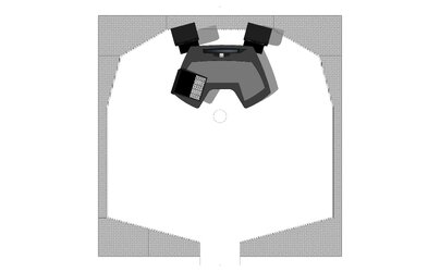

Vielen Dank, cool dass du einen ähnlichen Raum hast! Denkst du, dass dieses Konzept eventuell auch Sinn machen könnte? Also dass man Absorber baut und die dann so ausrichtet? Ich möchte keine Wände ziehen sondern nur Absorber so ausrichten! REW kenne ich mich aus, kann aber leider erst messen wenn ich dort unterzeichnet habe.

es macht Sinn... und die Messungen werden Dir bestätigen ob es reicht. Dick genug solls sein...
