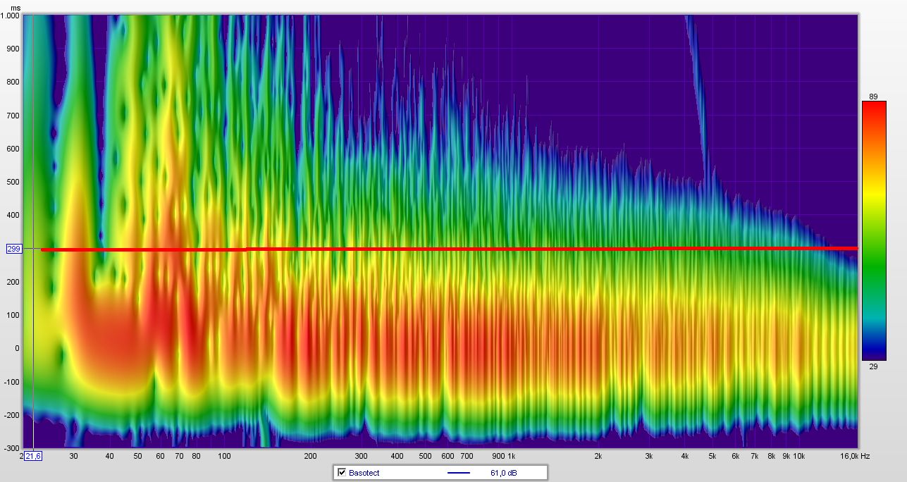

So, fertig isses nun... abgesehen von einem Teppich, der noch zwischen Front und Couch gelegt werden soll... Wie schon eingangs geschrieben, eine Kompromisslösung aus Funktionailtät, Anspruch und Budget...
Für alle Interessierten hier noch Bilder und Messungen:
https://www.dropbox.com/s/lyhsjkqvwnepx7n/Kellerkino.mdat
Zu den Messungen noch kurz: Der Messaufbau war nicht immer 100% identisch, was verschiedene Gründe hatte... Die Entwicklung finde ich am Spektogramm am hübschesten ;)

  • #48
der nachhall im bassbereich ist schlechter als in so manchen normalen unbehandelten wohnzimmer.
von der modenverteilung her aber OK was sich im frequenzgang positiv zeigt.
"nur" rund 15dB pegelunterschied im groben.
erstreflexionen sind ja soweit OK für kinosound.
aber der bass...
hm...
da fehlts halt am notwendigsten minimum wie nen paar superchunks.
was wurde jetzt wirklich ausgegeben nur für die akustikelemente?

  • #50
die 800€ hätten eigentl auch für grobe bassbehandlung gereicht wenn ihr nicht alles für die überteuerten basotectplatten ausgegeben hättet
vor allem geht das zeug auch extrem schnell kaputt wenns nicht gerade an der decke hängt.
ihr hättet mal mehr kilbis für erstreflexionen bauen sollen und das eingesparte geld in superchunks gesteckt.
findet ihr den bassbereich denn gut so?
ich kann anhand der messung schon recht genau den klang einschätzen.
den bassnachhall bis in den grundtonbereich hinein von über einer sekunde würde ich so noch nicht akzeptieren wollen.

  • #52
Für mich selbst war wichtig, mal einen (wenn auch nicht perfekt) behandelten Raum zu hören.
wenn perfekt = 100% ist dann ist dieser raum nicht mal bei 10%
wie gesagt ich hab schon messungen von akustisch unbehandelten wohnzimmern gesehen die besser waren und demnach auch besser klangen.
das ist die nachhallzeit des kinos
300ms - 400ms ist der schwellwert für eine abhörakustik wenn man nach dem DEDE oder LEDE prinzip geht in räumen dieser größe
500 - 600ms wäre für unprofessionelles heimkino auch noch gut.
aber bei dir gehen sie nicht nur über 1komplette sekunde sondern auch sehr ungleichmäßig.
man brauchs nicht versuchen schön zu reden. man sieht dass es ne nachhallsuppe ist.
besser als vorher?
ja
kann man von einer guten akustik reden (kompromiss, und heimanwendung eingerechnet)?
nein
