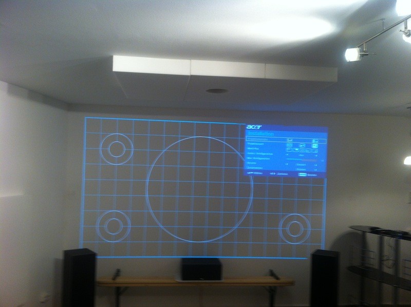

So, Freunde... werden wir mal ein wenig konkreter:
War nun heute im Raum und hab für 500,-€ Basotect an den Reflektionspunkten verteilt... Garnicht so einfach, alle Punkte bei einem unsymmetrischen Raum und 5 Lautsprechern zu erwischen...
Die entsprechenden Bilder findet man im Anhang.
Die Messung hier: https://www.dropbox.com/s/lyhsjkqvwnepx7n/Kellerkino.mdat
Meine Hauptfrage ist erstmal: Sieht das soweit "gut" aus? Sprich: So gut, wie man es erwarten kann?
Des Weiteren geht es nun darum, den Bassbereich noch etwas in den Griff zu bekommen...
Mir ist klar, dass das nur eine Kompromisslösung werden wird, aber ich möchte die verbleibenden (knapp) 500€ sinnvoll investieren...
Wieso 500,- für Basotect und 500,- für Bass? Ganz einfach: Der Raum soll auch als Partyraum genutzt werden und daher muss die Bass-Lösung möglichst modular sein... Er hat genauso viel Wert auf die Sprachverständlichkeit (Kopfwehprävention), wie auf den Kinosound gelegt...
Ich dachte da bislang an modifizierte IKEA Kilby-Regale mit Sonorock... Für den Preis bekommt man (mit Stoffbespannung) rund 10 Stück, die man im Raum verteilen könnte...
Gäbe es eine sinnvollere Lösung, wie ich das Geld investieren kann?
Vielen Dank schonmal!
