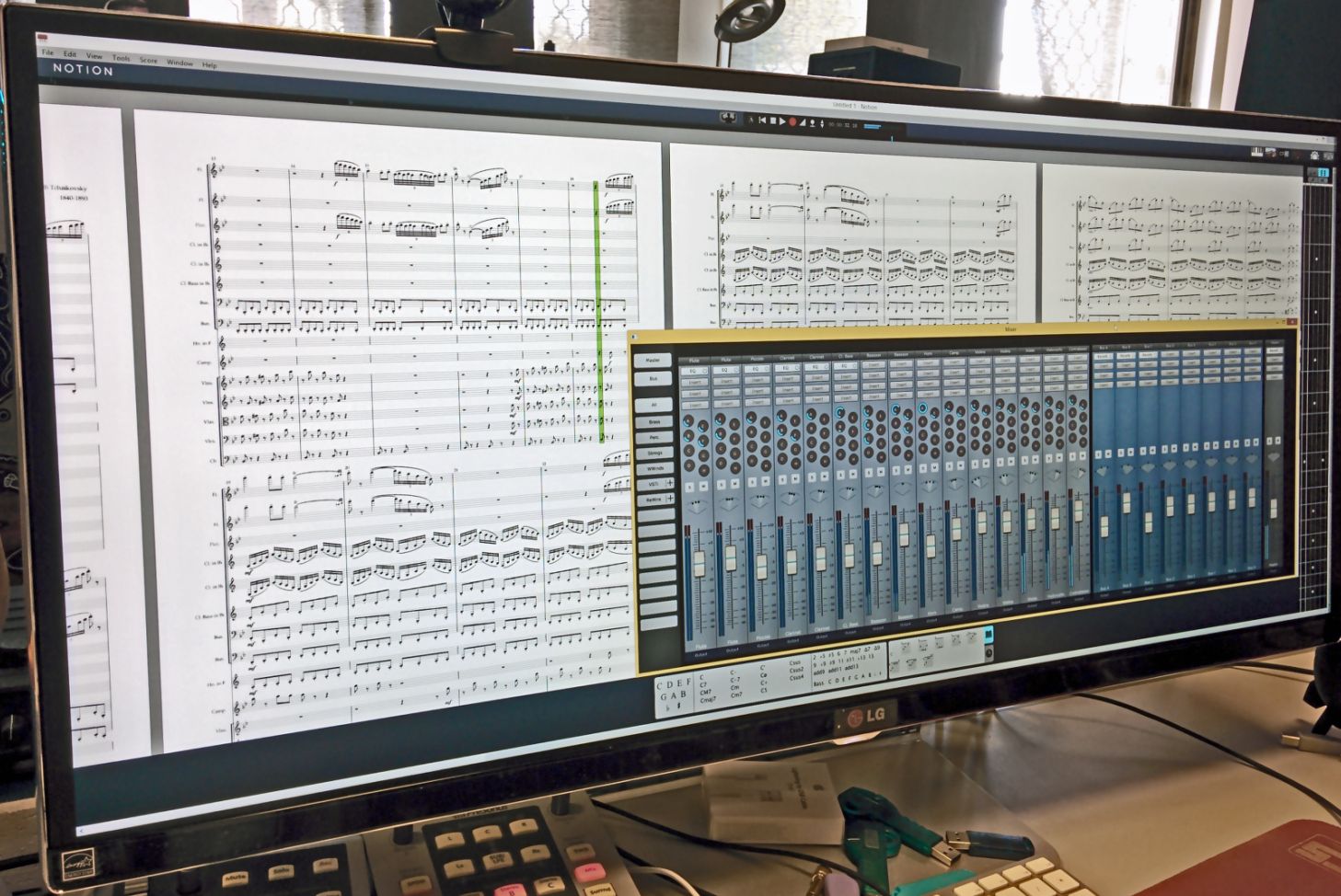

@melisma
Warum holst du dir eigentlich nicht einen Ultra-Wide-Monitor?
Das ist doch genau für unsere Zwecke das Optimum überhaupt!
Ich hab dir hier mal einen Real-World-Screenshot gemacht. Das geht super mit Noten und Partituren!
Die Bildinformationen, die man tatsächlich auf dem Schirm sieht, sind ein riesen Unterschied zu einem normalen Screen. Es kommt einem vor, als würden einem hier die Vorhänge von den Augen genommen werden. Siehe Angehängter echter Screenshot in voller Auflösung!

@ Ari: Das Notengeschiebe erfolgt bei mir in der Piano Roll und beim Orchestrieren habe ich gerne alle Spuren im Überblick, so dass es mir mehr auf Höhe als Breite ankommt.

Ansonsten pflichte ich dir bei:
Die größten Ultra-Wide Schirme sind bisher bei der Größe von 27" angelangt.
(35" Ultrawide entspricht der Höhe von 27" Monitoren)
Achso, und ich Dummi ging davon aus, dass Noten Noten sind, und keine Balken. Mein Fehler. :D
