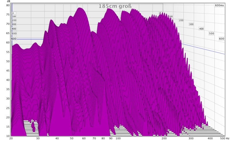

Ich habe mich endlich etwas in REW eingearbeitet, war ganz leicht, besonders durch den Workshop von Black Bender. Der ist echt gold wert!!!
Jedenfalls hatte ich spaß einfach mal ein paar LS Aufstellungen zu messen.
Es ist unglaublich wie ein paar cm zu einem föllig neuen Bild führen...

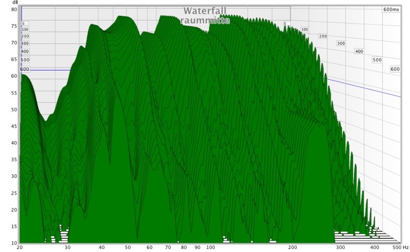

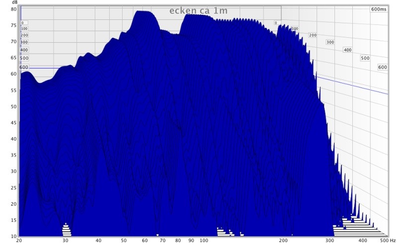

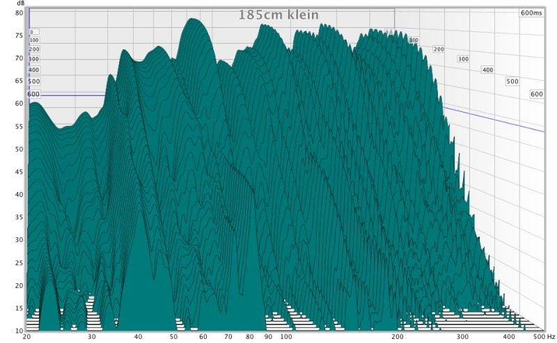

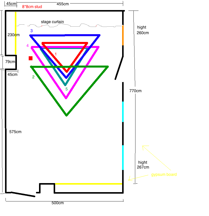

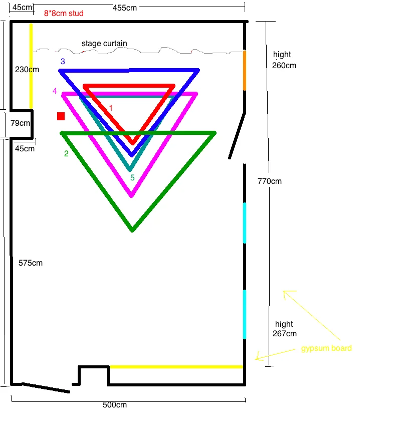

Auf der einen skizze sind die Aufstellungen den einzelnen Messungen zugeordnet. Vielleicht hat jemand lust mal reinzuschaun. Für mich sehen sie alle schlimm aus... 3 vielleicht am ausgewogensten, aber mit enormen dröhnen...
Das sind wohlgemerkt einfach versuche mit der Software um mal einen Eindruck zu bekommen.
Der Pegel war recht laut, in der Regel höre ich leiser ab. Beide LS in Betrieb. Kein "wissenschaftliches" vorgehen aber zumindest immer gleich gepegelt. Ein erster Eindruck eben.

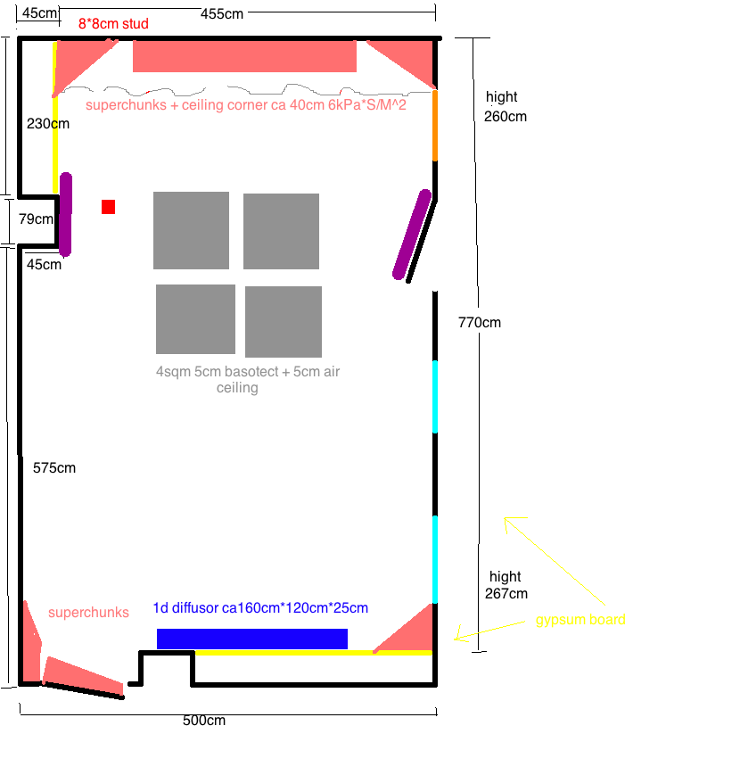

1. Kann ich ohne weitere Maßnahmen so überhaupt eine gute Position finden oder sollte ich ertmal bauen was in der zweiten Zeichnung angedeutet ist, also Superchunks, absorber, einen großen Diffusor um dann nochmal auf die suche nach der Aufstellung zu gehen? Die seitenabsorber kann ich dann ja immer entsprechend mitbewegen.
2. Haltet ihr die gezeichneten Maßnahmen (skizze 2) als Anfang für geeignet? bei überdämmung müssen die Superchunks natürlich noch beplankt werden, aber sonst...
die 4qm Basotect hängen bereits.
3. Ich hab eine Tascam* M600 Konsole, ca 170cm*100cm. Abhöre sind zwei Tannoy System 12.
Das Pult stand jetzt noch etwa 2,5m vor der Rückwand. Ist etwas schwer ums immer mit den Boxen mitzubewegen.
Würdet ihrs erstmal komplett raushalten (im hinteren Raumende auf den Boden legen), den Bass behandeln und eine Abhörposition suchen und dann das Pult dazuholen und eventuell mit dem Neigungswinkel spielen?
Ps. das rote viereck neben den abhörpositionen ist ein 8*8cm stützbalken. Hinter dem Vorhang ist ein Regal (das ich mit Steinwolle füllen kann)

was ist das gelbe? und wie darf man das mit dem vorhang verstehen... ist das einfach aus optischen gründen ein roter theatervorhang oder wie?
fotos sind auch immer sehr gut um einen eindruck des raumes zu vermitteln.
insgesamt wirst du da einiges mehr machen müssen als die eingezeichneten module um die nachhallzeiten auf einen regie-fähigen wert runterzubringen.... ich habe im frühjahr einen ähnlich großen raum ausgestattet und dabei neben dem verstärken der bereits vorhanden vollkommen mit akkustikmodulen abgehängten decke noch 16 breitbandabsorber (1.2x0.6) verbaut, sowie 2.4x1.2 diffusoren und superchunks. allerdings war das ziel hier eine reine postproduktions-regie ohne aufnahmeraum/möglichkeiten, so trocken brauchst du das also nicht.
auf jeden fall würd ich auch mobile elemente vorsehen damit du die raumakkustik je nach aktuellem anlass trockener oder lebendiger gestalten kannst. bender hat hier ein sehr cooles prinzip vorgestellt vor kurzem mit diffusor auf der einen seite und absorber auf der anderen.
kann man schlecht lesen, steht in gelb an der seite...
Das sind Gipswände. Oben links ohne dämmung, unten weiss ich nicht.
Die Rauszureissen würde ich gerne vermeiden... Scheppern tut nichts. Luftdicht ist es vermutlich auch. Ich kann mal mitm Sinus schaun ob ich die Resonanzfrequenz finde.
Der Vorhang ist ein Bühnenmolton um das Regal zu verdecken.
ach jetzt versteh ich den zweiten pfeil.. der soll nach oben links in die ecke zeigen... dachte der meint die rechte wand.
rausreissen muss nicht sein aber auf der anderen seite könntest du diesen hohlraum auch akkustisch sinnvoll nützen und somit doppelt platz sparen.

Ja, ich erwarte nicht das es mit den Maßnamen geschehen ist. Die Frage ist für mich eher wo ich anfangen soll, bzw ob es eine gute idee ist mit den Superchunks zu beginnen und danach neu zu messen.
Vermutlich sollte ich die Superchunks richtig groß bauen....
In den höheren Bereichen ist der Nachhall ja garnicht so extrem. Aber ist das nicht die Übliche rangehensweise? Erst Bass, dann Erstreflexionen, dann je nach notwendigkeit Höhen behandeln?

die mit rigips zugemachten hohlräume beispielsweise. hier könntest du mächtige 45cm dicke bassfallen reinbauen ohne auch nur einen zentimeter nutzfläche gegenüber jetzt zu verlieren.
was ist der unterschied zwischen den braunen fenstern und den blauen? und wohin führen die beiden türen?
Das braune Fenster ist mit einer Holzplatte Verbunden und führt ins Wohnzimmer (das später angebaut wurde). Ebenso die Tür.
Die andere Tür führt ins Treppenhaus.
Die toten räume zu nutzen klingt schon gut, nur muss dafür doch in jedem Fall die entsprechende Gipswand raus. Und bei einem 100 jährigen Gemäuer weiss man nie was einen dahinter erwartet...
Falls die wände dicht sind müssten sie ja schon jetzt wie plattenschwinger wirken (mit unbekannten folgen).

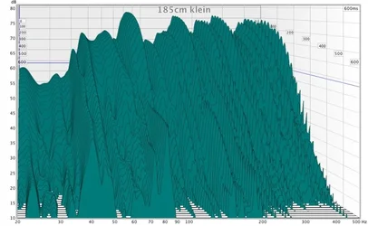

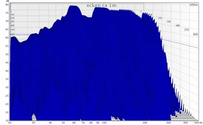

Ich bin mir nicht sicher aber ich glaube, dass du die Waterfall-Diagramme falsch skaliert hast? Deine Nachhallzeit ist, wenn ich das richtig erkennen kann, auf 600ms eingestellt.
In Benders REW Workshop wird einem aber geraten die Nachhallzeit auf 300ms einzustellen.
"Unter "Time Range" stellt man ein bis wie viel ms Nachhallzeit die Wasserfallgrafik gehen soll.
Am besten man wählt immer 300ms denn dort will man ja hin.
Was dann über 300ms geht wird abgeschnitten dargestellt."
Ich hoffe das kommt jetzt nicht irgendwie Klugscheißermäßig rüber
Falls ich Mist geschrieben haben sollte schäme ich mich schonmal im Vorraus
die 300ms sind keine fixe größe sondern eine vereinfachung die in den meisten räumlichkeiten um die es hier im forum geht eine gute anfangsgrößeist. größere räume wie dieser hier dürfen auch ein wenig längere nachhallzeit haben.
im wasserfall stört der der längere zeitbereich ja erstmal gar nicht so solange es pegelmäßig richtig skaliert ist.

Ich dachte mir das bei einem unbehandelten raum eine längere Zeit etwas besser aufschluss gibt was vorsich geht. Wenn die diagramme auf 300ms skaliert sind ist extrem viel abgeschnitten, man erkennt nicht mehr welche moden länger als andere nachklingen.
