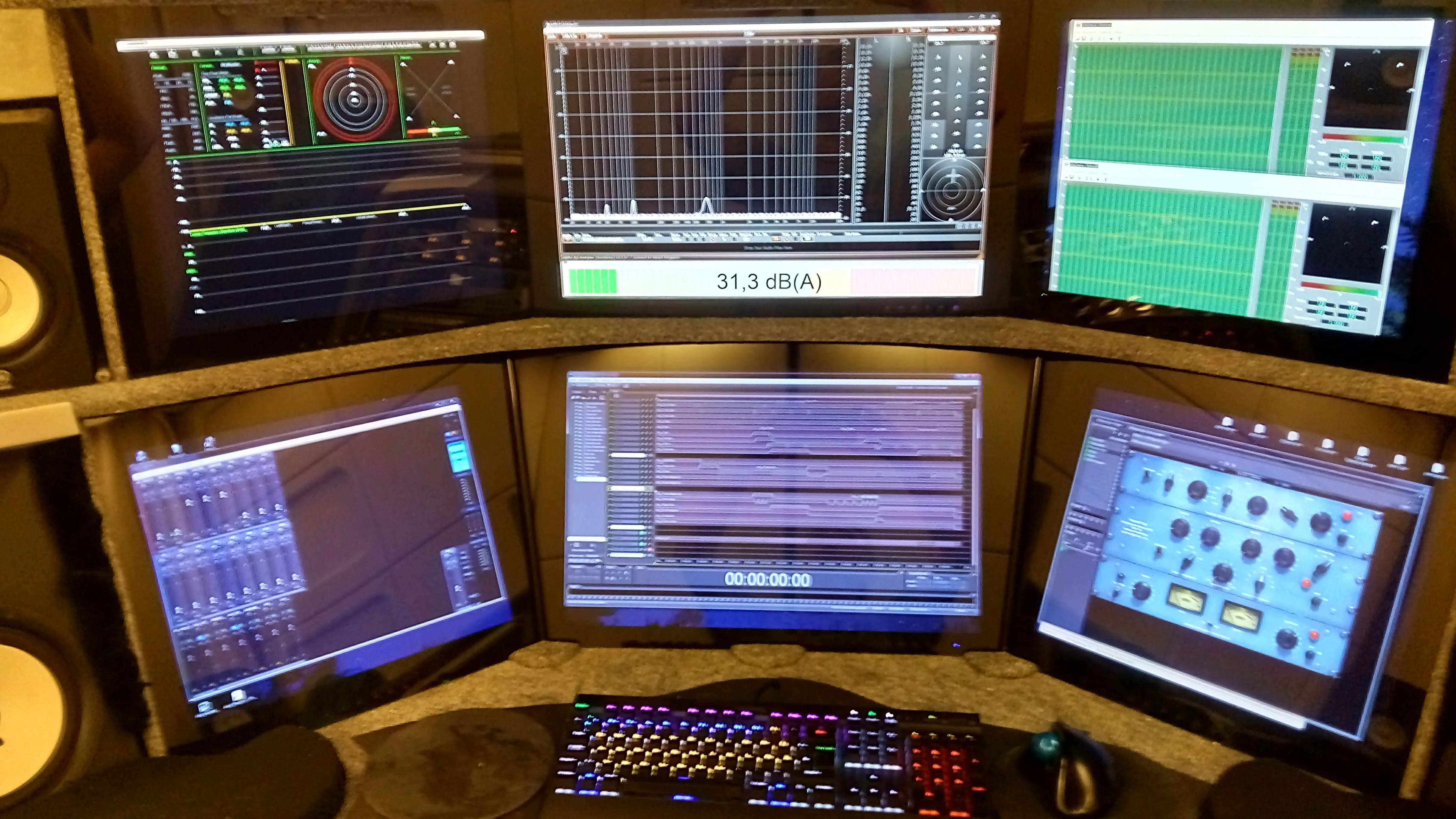

Gibts irgendwo Lösungen mit 6 Bildschirmen?
Jepp ;-)
aber wahrscheinlich handelt man sich mit 6 Monitoren andere Probleme ein - oder?
Mmmmhhh.....
Nö
1x 24", 2x 19"
Seit 10 Jahren in Betrieb...

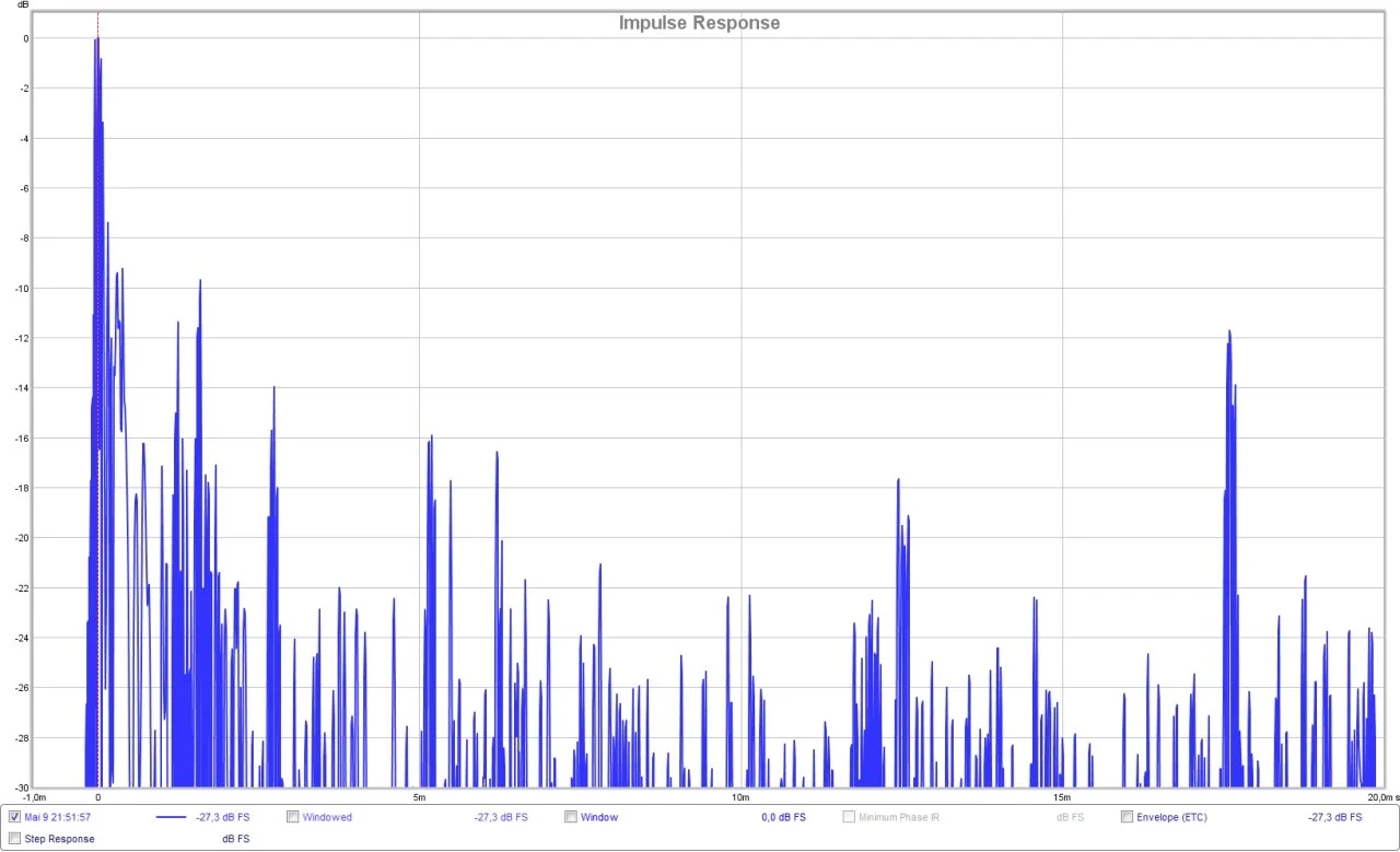

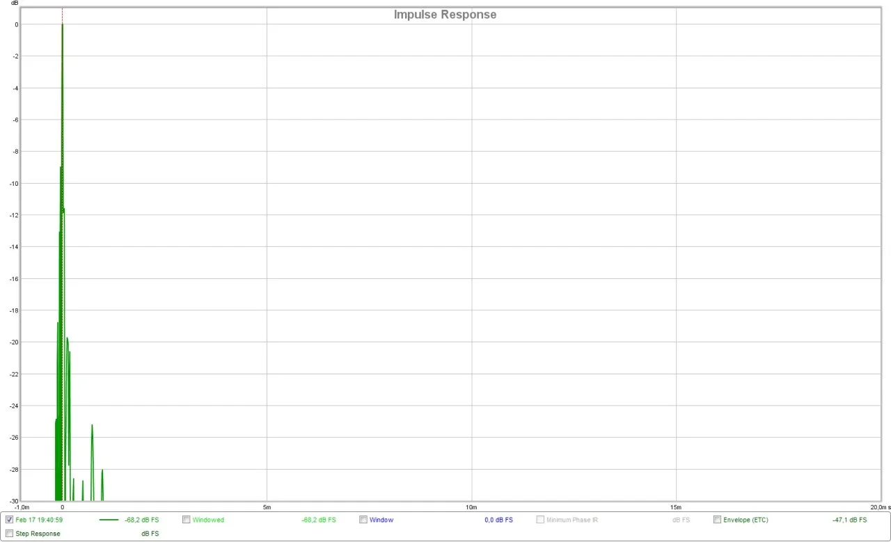

Thema Erstreflektionen...
Vor dem Umbau:
Nach dem Umbau ( Wobei die paar Zacken, direkt nach dem Hauptimpuls, auch mittlerweile weg sind...):

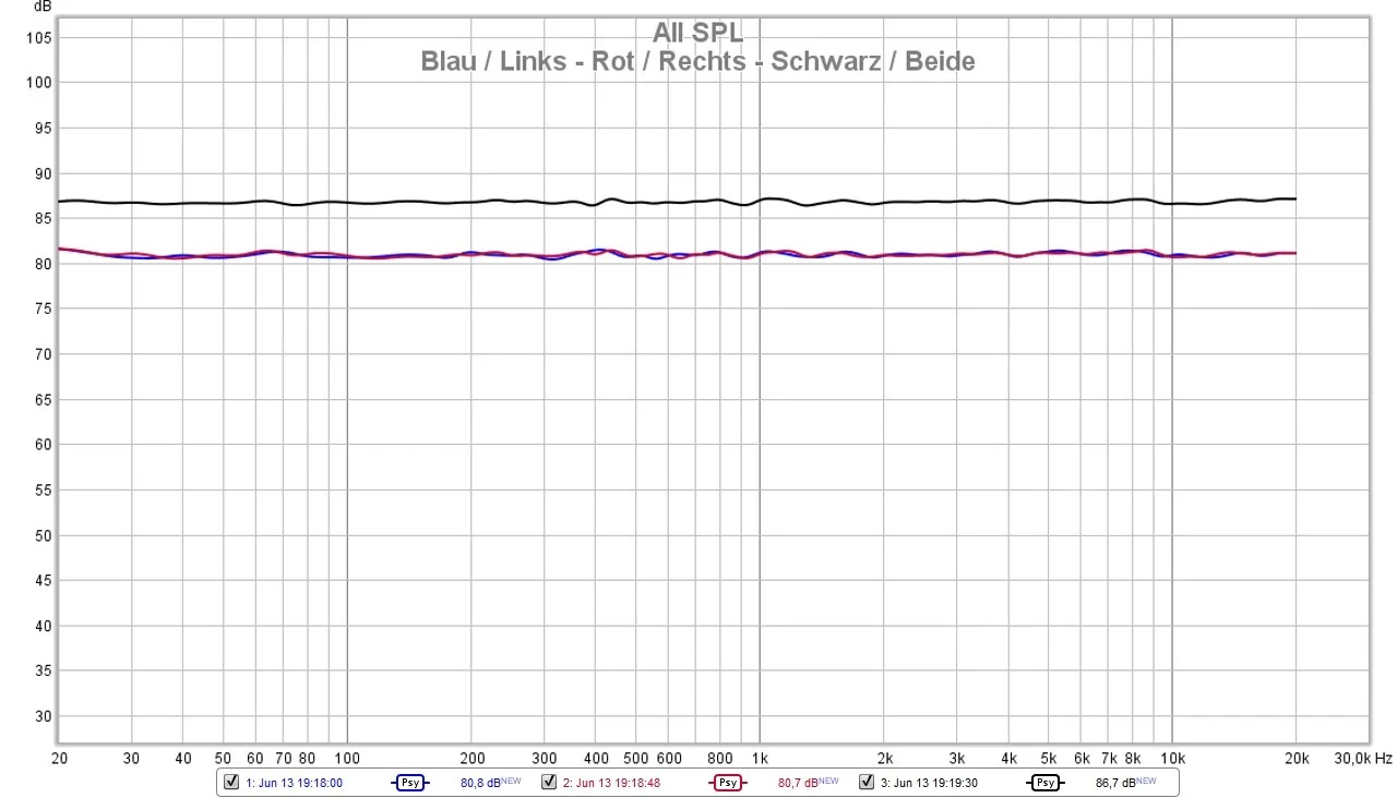

F-gang:
Kurzum...
Geht ;-)

@rauschkiller
Stehen deine Abhören mit in dem "Regal"?
ETC und Frequenzgang sind traumhaft und das Beste was ich bisher gesehen habe. :respekt:
Dankööö :-)
Die momentanen Nahfelder stehen direkt neben den Monitoren.
Etwas in der Ablage versenkt...
Haben den gleichen ergonomischen Winkel wie die PC Monitore...
