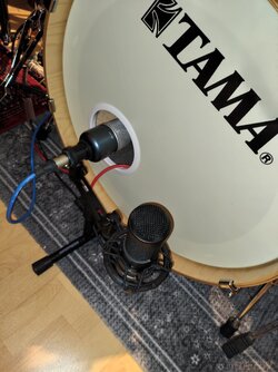

Ich kann hier auch was beisteuern:
In der Bassdrum das t.Bone BD 500 Beta:
Am Loch das Superlux Pro 218A:
Am Resofell das Audio Technica AT 2035:
Ha! Das mache ich auch immer, aber mit dem AT 2020. Ich dachte, ich wäre der einzige Verrückte, der ne Bassdrum mit nem GMK aufnimmt. 😁

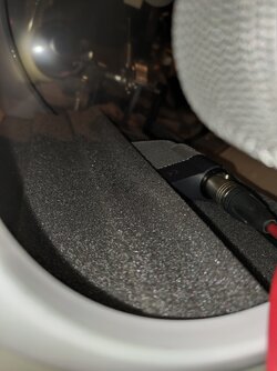

Wir hatten in der Band vor vielen Jahren einige Bass Drum Mics für Progressive Metal hier (Shure, Audix, Beyerdynamic). Geblieben ist das Beta 91A. Kick hatte zur Sicherheit noch einen Trigger mit drin. Ich habe das Beta 91A mit einem Winkel-XLR für mehr Platz nach hinten (also Richtung Fell mit dem Schallloch) auf Schaumstoff gelegt, weil ich mir dadurch einen besseren Ausgleich zwischen tiefem "Wumm" und hohem "Tack" erhoffte. Es klang im Blindtest so am besten. Hätten wir keinen Trigger gehabt, hätte ich den Sound benutzt, den das Beta 91A nah am Schlagfell nimmt und das hätte für uns auch gereicht. Manche würden vielleicht sagen, die Positionierung macht bei dem Mic keinen so großen Unterschied. Ich fand schon.
Und ich finde es auch live und als Add-on beim Recording einer Cajon sehr gut. Einfach reinwerfen und vergessen, hier wieder mit Winkel-XLR.
