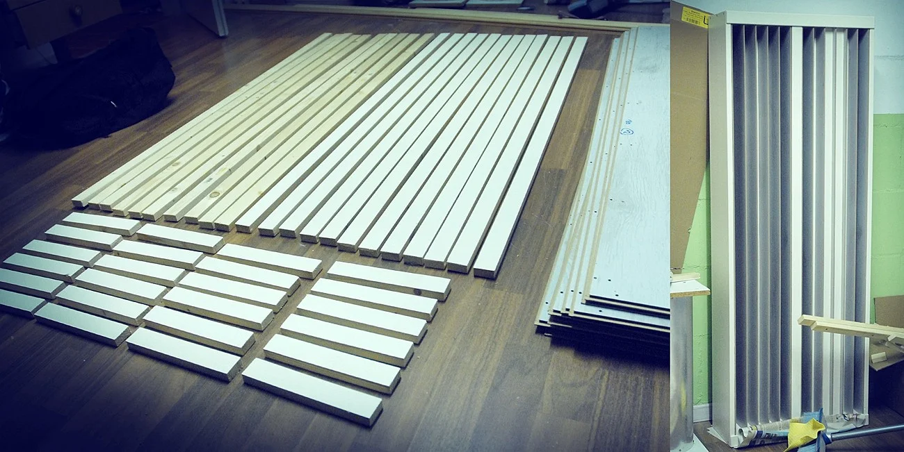

In Babyschritten behandele ich meinen Kellerraum zum Misch-/Abhörraum.
Da ich gerade zwei Stück meiner 1D QRD-Diffusor fertiggestellt habe (insgesamt 4 dieser Module sollen es werden), dachte ich es wäre interessant hier mal einen schnellen Hörvergleich zu erstellen. Quasi nackte Steinwand vs. aufgestellte Diffusoren.
Die Rückwand hat die Abmessungen 3,75m*2,2m. Ein Diffusor 142cm*53cm und 18cm tief.
Die Unterschiede sind doch recht subtil und nach dem Rein- und Rausschleppen war meine Hörerinnerung so gut wie weggeblasen - direkt hintereinander geschnitten kann man aber doch Unterschiede hören.
Ich konnte mir vorher jedenfalls kein genaues "Bild" machen, wie ein QRD Diffusor an der Rückwand klingt bzw. was er bewirkt. Es gibt ja von Ethan Winer ein Beispielvideo vorher/nachher, aber das fand ich nicht so aufschlussreich.

In der ersten Hälfte des Videos richte ich die beiden Mikrofone auf die Lautsprecher,
danach "ziele" ich auf die Rückwand. Aufgenommen mit 2 Kleinkondensatormikrofonen EM-800 von T-Bone.
Mein Eindruck:
Wie gesagt: subtil, aber bei den Aufnahmen Richtung Lautsprecher höre ich einen klareren Attack, wenn die Diffusoren aufgestellt sind. Warum zeigt sich dann bei den Aufnahmen Richtung Rückwand: hier ist der Attack bei den Diffusoren deutlich zurückgenommen und ich höre besonders beim Klavier einen breiteren Raumeindruck.
