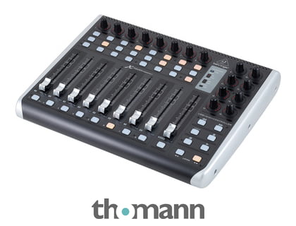

Behringer X-Touch Compact
Behringer X-Touch Compact, Universal Remote Control für DAWs, Mackie Control Mode für Integration mit jeder kompatiblen Musiksoftware, 9 berührungsempfindliche Motorfader 100 mm, 16 Drehpotis, 39 Knöpfe für Direktzugriffe, eingebautes USB/MIDI...
217,00€

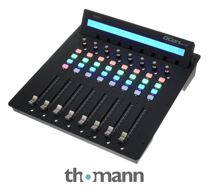

Icon QCon EX G2
Icon QCon EX G2; MIDI/Audio-Bedienoberfläche mit Motorfadern; 8 berührungsempfindliche Motorfader für Kanäle und Master; 12-Segment LED Level Meter pro Kanal; 8 Endlosregler mit LED-Ring; großes, hintergrundbeleuchtetes LCD; Emulation für Mackie...
379,00€

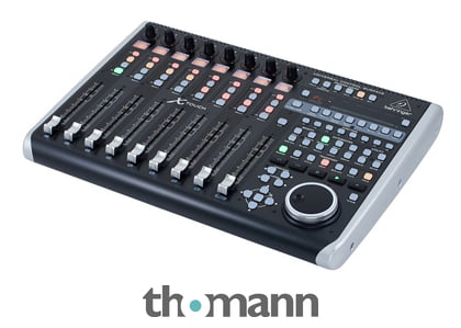

Behringer X-Touch
Behringer X-Touch, Universal DAW Remote Controller für Studio und Live Anwendungen, unterstützt HUI und Mackie Control Protokoll, 9 berührungsempfindliche Motorfader 100 mm, 8 LCD Displays für Kanalbeschriftung und andere Parameter, Ethernet...
298,00€

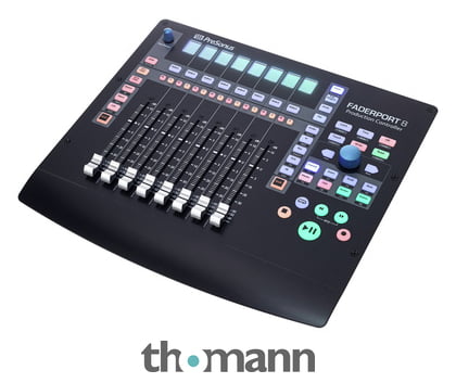

Presonus Faderport 8
Presonus Faderport 8, 8-Kanal DAW Production Controller; 8 professionelle, berührungsempfindliche 100-mm-Motorfader (Dual-Servo Drive Belt); hohe Faderauflösung: 10 Bit/1.024 Schritte; 57 hintergrund- und statusbeleuchtete Taster; 78 steuerbare...
519,00€
