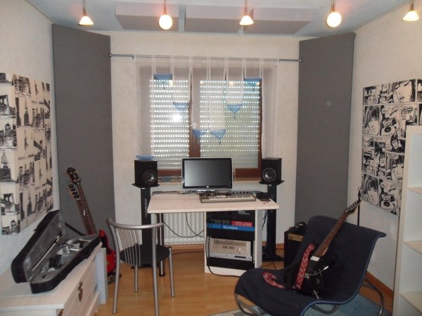

wie sieht dennd as basotec aus wenn man es einfach so an die wand macht?rein optisch gesehen.überlege mir grad ob ich es einfach so dran hänge wenn ich es dann habe.
So sieht das an der Decke aus :)
Mit Montagekleber befestigt :-D
