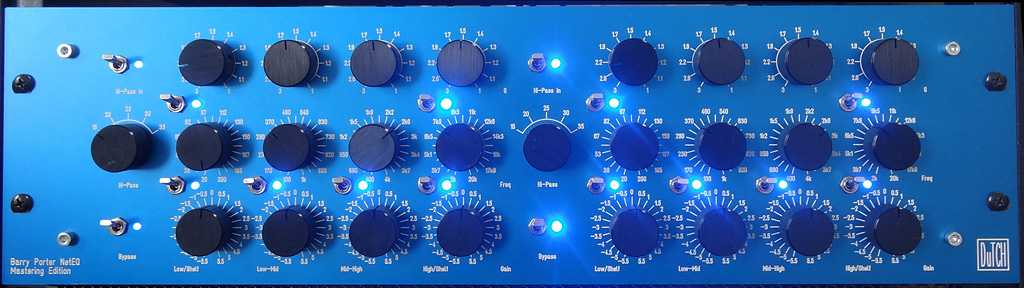

In diesem Thread geht es um die Konzipierung und den Bau des Barry Porter Net EQs für Mastering Anwendungen. Barry Porter (der leider viel zu früh verstorben ist) hat das Design vor einigen Jahren entwickelt und bisher wurde das Gerät bereits von einigen Leuten gebaut da die Pläne frei verfügbar sind.
User Teebaum hat mich vor einigen Tagen gefragt ob ich ihm nicht auch so eine Kiste zusammenzimmern kann und Akai31 will parallel dazu auch mitmachen :)
Noch sind wir in der Brainstormphase und überlegen was wir wie genau umsetzen wollen, in den nächsten paar Tagen gibts dann sicher immer mehr zu lesen.
Hier mal ein kleines Bild wie das Gerät fertig aussehen kann (aus dem Gearslutz Forum):

das zweite sieht wie ein futuristisches russisches design aus den 60ern aus :)
sehr interessantes projekt btw. mich würde dann auch eine ungefähre kosten und arbeitsabschätzung interessieren. so ein 'vollständiger' eq wäre schonmal was.
Die erste Version ist dual mono, die zweite wohl eine reine Stereoversion (dazu ohne HP). Mono wäre auch machbar.
Das Problem ist das zum NetEq weder Kits noch umfassende Unterlagen existieren. Irgendwo im Netz schwirrt ein BOM rum, was angeblich aber nicht fehlerfrei sein soll. Dh es ist viel Planungsarbeit nötig, bevor man überhaupt mit dem Zusammenbau beginnen kann.
Die Kosten werden wohl (von den Arbeitsstunden mal abgesehen) vor allem durch die Qualität der Regler und Schalter (Potis oder Stufen) und durchs Gehäuse verursacht. Eine Dual-Mono Variante komplett mit Elmas bestückt treibt den Preis natürlich schon hoch.
