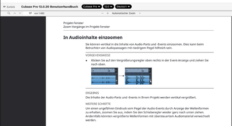

Der Regler und die Funktion, welchen boogie2266 gesucht hatte, heißt "Vergrößerungsregler" laut Cubase Manual.
Kann bitte jemand, der Cubase 12 besitzt nachschauen, ob dieser Regler verschwunden ist oder ob man ihn irgendwie ausgeblendet hat?

Ich hab zwar nur Cubase 13, aber im PDF-Handbuch auf der Steinberg-Website zu Version 12 sieht es auch genau so aus:
Also entweder ist in Version 12 ein Bug oder bei Deiner Installation ist was faul.

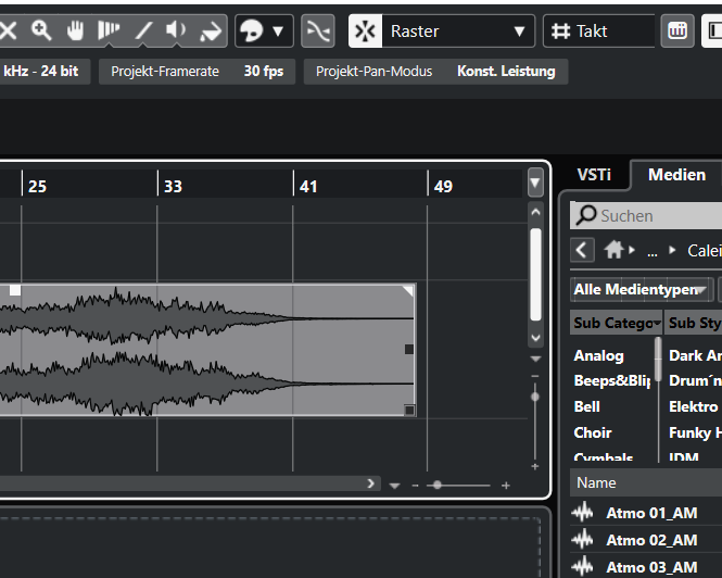

Es ist unfassbar, was hier passiert. Ich habe jetzt Cubase 12 komplett neu installiert und zwar vorher alles deinstalliert und auch alle Benutzer Daten in den "C:\Users/Benutzer"- Ordnern gelöscht. Und nun habe ich wieder den vermissten Vergrößerungsregler zurück. Und auch dieser Grafikbug im Haliotron, den ich hier thematisiert hatte, ist jetzt weg. Es gibt keine Striche mehr, die einen Kasten andeuten. Wer weiß, welche Funktionen noch so geschädigt waren und wie konnte das alles nur passieren. Oder ich habe irgendetwas in den Sichtbarkeits-Einstellungen unwissentlich verstellt. Hier die vorher und nachher Screenshots:
Vorher:
Nachher:
