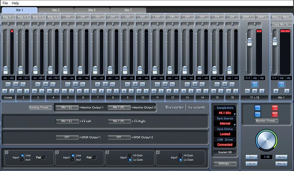

Habe ein kleines Problem mit Zero Latency auf mein Focusrite* Scarlett 6i6, wenn ich Gesang mit etwas Live-Reverb aufnehmen möchte.
Habe in Cubase ein FX Channel erstellt und die Audio Spur auf den FX geroutet.
In Focusrite* MixControl -> Rounting Preset -> auf Zero Latency Tracking
Audio BufferSize auf 1 - niedrigste Stufe.
Wenn ich aber singe, ist die Latenz aber über die Kopfhörer noch immer erkennbar.
Denke, dass ich es Software-seitig evtl. nicht lösen kann, oder gibt es hier eine Lösung?
Ich weiss dass es Hardware-Effektgeräte gibt etc.
LG
Frohe Weihnachten. Du willst ja nur den Reverb über die latenzbehaftete Route in den Computer und zurück senden.
Hörst du zufällig beide Signale? Das Zero Latency Signal direkt aus MixControl und das Signal mit Latenz aus Cubase?
Der Reverb Aux ist Pre-Fader gerostet und die Main Vocal Spur in Cubase ist gemutet?

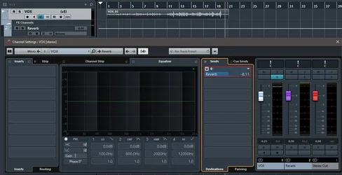

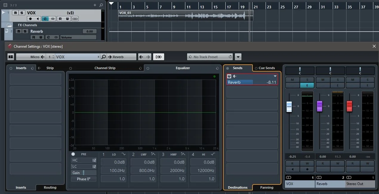

Frohe Weihnachten! Vielen Dank für die Info ...
Komisch jetzt funktioniert es, siehe Screenshots wg. Einstellungen.
Funktioniert aber ohne muten in Cubase, mit muten funktioniert es nicht.
Regler 1 in MixControl habe ich stattdessen gemutet, ist das Gleiche oder?
Entweder in Cubase od. im MixControl, eins von beiden muss ich muten, stimmt es?
