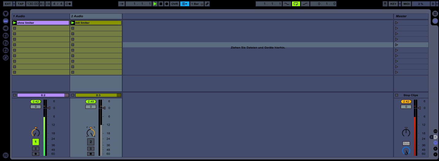

ich hab gerade ein paar files in die DAW (Ableton live ) gezogen um zuschauen wie das ausgangsmaterial ist. dabei war ein track auf dem schon ein limiter lag. jetzt hat er mir das file noch mal ohne limiter auf dem master geschickt und jetzt zeigt mir die pegel anzeige nicht wie vorher -0,6 db an sondern schlägt nur noch bis -2.1 db aus.
zum testen hatte ich mir vor ein paar tagen mal reaper runtergeladen und das file hab ich jetzt da zum probieren mal reingeladen. komischerweise zeigt mir reaper nun bei der selben datei immer noch den wert -0.6 db im masterpegel an. wie kann das sein wieso zeigen 2 DAWs unterschiedliche pegel an?
ich hab die datei auch extra in ohne limiter und mit limiter.wav beschriftet um sie nicht zu verwechseln.

klingt irgendwie nach unterschiedlichen Einstellungen im Panning LAW.
Dreh in Ableton mal den PAN ganz nach links oder rechts für diesen Track und schau, wo dann der Pegel im Master landet. Ist er dann auch bei -0,6 dB, lags daran.
auch meine vermutung, schon aufgrund des wertes von 1.5dB
ja, klingt nach panlaw 3dB vs 4.5dB?
auf jeden fall sind alle werte quantisiert auf 1.5dB schritte schonmal suspekt :)

hab mal ein paar screenshots gemacht.... zum einen würde ich mal rein von der darstellung der wellenform her sagen das beide dateien identisch sind... sie sind auch beide gleichlaut...
und wenn ich wie man sieht das panning hart rechts oder links mache clippt der kanal gleich mal ordentlich. was is denn da jetzt los? liegt das an der aufnahme oder macht meine DAW da jetzt fehler? wenn ja dann hab ich ja bisher immer alles falsch gepegelt oder wie?!
Schau noch mal genau aufs Cliprähmchen und prüfe, ob die CLIPs mit den unterschiedlichen Namen nicht auf das selbe Sample zeigen.
Außerdem kannst Du mal den Nulltest machen: das Uitility-Preset Invert auf eine Spur ziehen und die Szene abspielen.
Ist das vielleicht ein Stereosample mit Monosignal? - Live's Pan-Law ist 3dB constant Power, und lässt sich auch nicht einstellen. Ich habe gerade mal so ein Sample 'ausgemessen'. Verhält sich genau so: extremes Panning = Peak + 3dB.
sind definitv 2 unterschiedliche dateien. also spiele ich die spur einmal normal und einmal phaseninvertiert ab ist absolute totenstille...

alles falscher alarm (-_-) die herrschaften haben ihren "pegel" nich wie üblich am master abgelesen sondern auf dem spektrum analyser im master ... ja dann is klar dass ich -0.5 db angezeigt bekomme und bei denen alles unter -6 db bleibt :D
*himmelarschundzwirnnochmal*
ich hab die missverständnisse anhand con screenshots die wir ausgetauscht haben aufgedeckt :D
hätte mich auch gewundert wenn Ableton auf einmal solche fehler machen würde.
