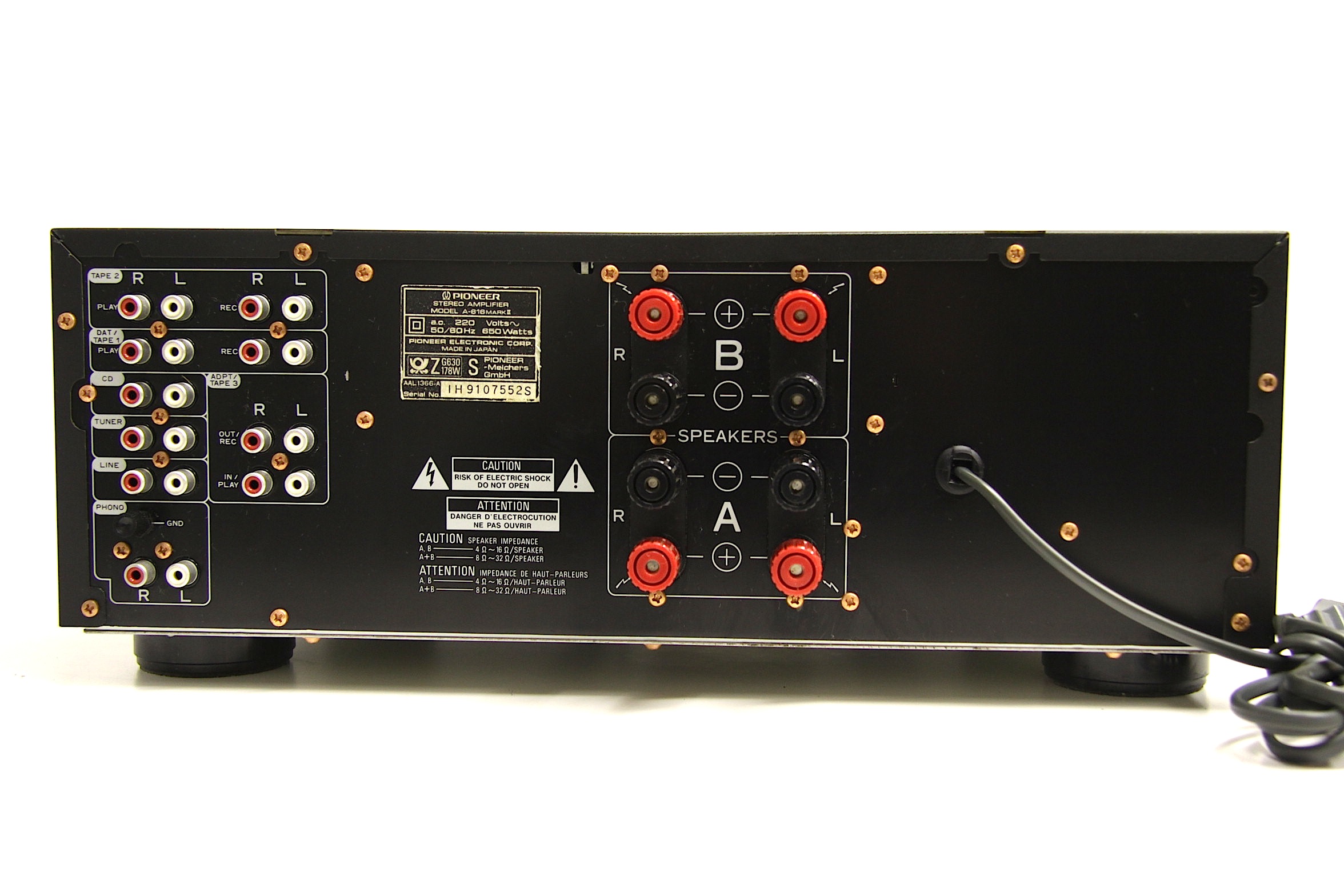

also ich bräuchte mal ganz dringend Hilfe, ich kenn mich mit HiFi Kram überhaupt nicht aus^^.
Ich habe ja ein Digi 003 Rack, Ausgänge am 003 sind soweit denke ich klar, werde bei den Alternative Monitors rausgehen, aber wo kommen die denn im Pioneer Verstärker rein??? Boxen anschließen ist klar, ich weiß nur nicht, welche Inputs ich nehmen muss...
Hier mal der Verstärker von hinten, ist ein Pioneer A-616:
Kabel sollten ja definitiv Klinke auf Cinch sein, so wie ich das sehe...
Kann mir wer helfen bitte^^ ich will doch nur die Monitore betreiben :D
Irgendeinen, solange es nicht der Phono ist...
Auf den Ausgangspegel beim 003 achten; nix +4db -> -10db sind angesagt.
Ich habe an meinem Interface 2 Adapterklinken auf Cinch, die zum Vollverstärker der NS 10 gehen.
Du kannst dir dann aussuchen ob du CD, Line oder Tunereingang am Pioneer nimmst diese Eingänge sind alle gleich.
Vergiss nicht dir ca 2quadrat Boxenkabel zu holen (nur keinen Klingeldraht), deine NS10 haben doch auch Schraubterminals oder?
Und natürlich auf die Polung der Boxenkabel achten, sonst hast du ne 180grad Phasendrehung drin, das hört man dann aber sofort an der Bassauschlöschung zwischen den Lautsprechern.
Zimmerlautstärke ist kein Problem du kannst auch noch lauter, es sind jedoch keine PA Boxen ;-) ..
ja, NS-10 haben auch Schraubterminals.
