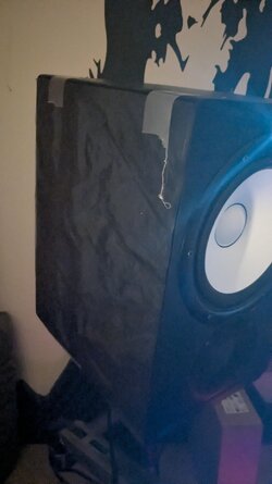

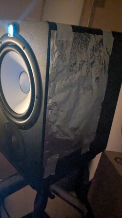

Hi, ich habe dasselbe Fiepen bei einem meiner HS8 bemerkt und eine Lösung gefunden --> elektrostatische Folie an die Seiten kleben (siehe Bilder). Jetzt ist das Fiepen so leise, dass ich es kaum mehr höre. Eigentlich nur wenn ich mein Ohr an die Membran halte. Ich habe wieder Freude an den HS8. Klanglich merke ich nix.
LG

  • #53
Ich bin durch Zufall auf diesen Thread gestoßen und hänge mich kurzerhand dran.
Ich war jetzt wirklich ewig auf der Suche nach der Ursache für dieses absolut irrsinnig machende Geräusch. Es klingt tatsächlich bei mir komplett identisch zu der Aufnahme im Eingangspost, nur dass es deutlich stärker pulsiert. Betroffen sind ebenfalls meine Yamaha HS7, genau genommen nur der rechtsseitige.
Da ich ungünstigerweise innerhalb von wenigen Wochen das Interface und den halben Rechner austauschen musste und mir das Geräusch erst vor wenigen Tagen als neu auffiel, habe ich viel zu lange Coil Whine von der Grafikkarte oder vom Netzteil des Rechners unter Verdacht gehabt und habe sogar schon mit Undervoltings des Prozessors und der Grafikkarte herumgespielt - ohne dass sich etwas auch nur ansatzweise änderte. Sogar die Funkmaus habe ich ersetzt.
Nach Lesen dieses Threads, dachte ich mir gerade "das ist ja jetzt nicht wahr oder..." und habe meinen betroffenen Speaker kurzerhand von drei Seiten in Alufolie eingewickelt. Es ist weg.... Komplett weg. Also - wegweg. Krass!
Danke an alle hier, die das Thema über mehrere Jahre nicht aufgegeben haben, das komplette restliche Internet war zu der Frage komplett unnütz - bis auf diesen Thread.
Nun stellt sich die Frage, wie schirme ich die Box von innen, denn mein Speaker sieht nun aus als wäre er den Querdenkern beigetreten und stolz darauf, ungeimpft zu sein.
Reaktionen: zoolander und sts
