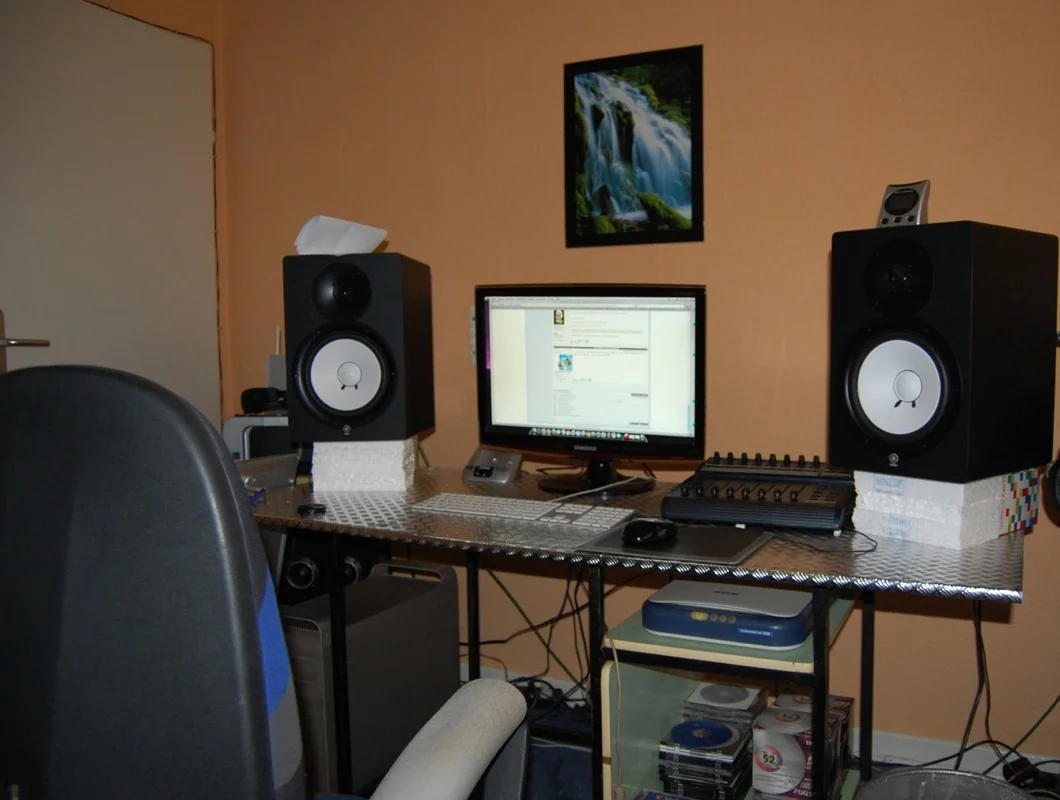

Hi!
Habe neue HS 80 M gekauft.
Hatte vorher meine Abhöre woanders stehen gehabt, und dort, kann ich diese HS 80 M nicht aufstellen. Sie wären zu nah an der Wand :-(
Was sagt ihr zu dieser Abhörposition?
Danke für eure Meinungen!!!!!
Die Boxen sind immer noch ziemlich nah an der Wand :)
Wenn das eine Verbesserung darstellen soll, müssen sie ja vorher "in" der Tapete geklebt haben. :D
50-100cm Abstand zur Wand/zu den Wänden wäre mal ein Ansatz.

Wie haben die Dinger denn vorher gestanden?
Haste die jetzt an die Wand montiert?
Die stehen weder von der Höhe vernünftig, noch habe die irgendeinen "Abstand" zur Wand. Abstand bedeutet in diesem Zusammenhang schon WEIT mehr als ne Hand zwischen Box und Wand zu bekommen.
Nen guten halben Meter von der Wand entfernt solltest du schon einplanen.
Die Membranen sollten auch schon auf "Ohrhöhe" sein, bzw mit iohrem Abstrahlwinkel deine Lauscher vernünftig treffen. Für deine Platzverhältnisse und diese Art Aufstellung sind die Boxen absolut überdimensioniert.
Moment ich habe noch nen Link...
http://www.delamar.de/musikproduktion/richtiges-aufstellen-von-monitorboxen-564/
Am Besten schaust du auch nochmal auf Seite 7 deines Manuals der Boxen nach, da steht auch was zur Boxenaufstellung ;-)

Da sich Bässe omnidirektional ausbreiten, schaffst du dir selber leckere Probleme.
Durch die gleichzeitige Ausbreitung der Basswellen und der Reflektion (in Teilen) durch die Wand, kommt es sowohl zu Auslöschungen als auch Pegelerhöhungen und somit zu massiven Problemen bei deiner Abhörsituation, mal ganz plump gesprochen. :D
Mit den Schalterchen am Rücken der Boxen kannste zwar ein wenig entgegenwirken, aber das ist so gut wie sinnlos, wenn man die Dinger so dermassen sinnfrei aufstellt, sorry to say.

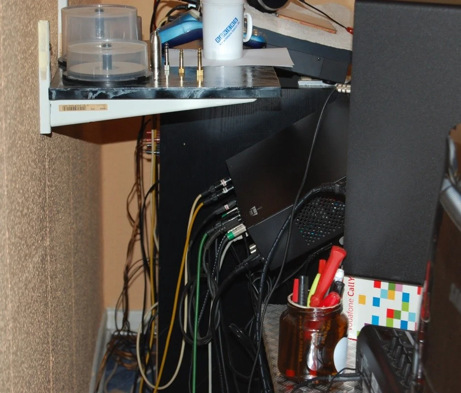

So, hier mal die Rückseite Nahaufnahme.
Hoffe das reicht?????

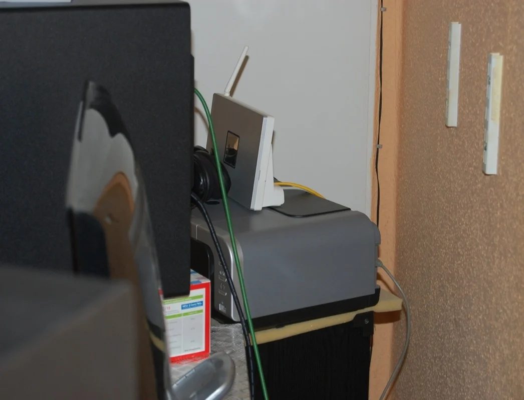

Hier Ansicht 2 Rückseite

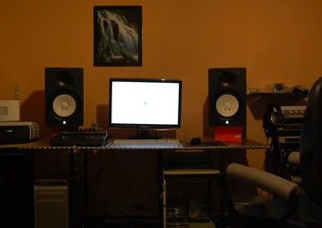

Und die Vorderseite
am besten DU sagst uns, ob das reicht, und wie es klingt.
ich hab jedenfalls nichts dagegen, das so stehen zu lassen.

wie groß ist der raum? die gehören eigentlich auf ständer und der tisch mehr richtung mitte (wenn du am pc arbeitest bist du ja viel zu nahe dran)
Ungefähr 18-19 qm.
Zum Abhören kann ich ja etwas weiter zurückfahren mit meinem Stuhl.
Hab noch nicht gehört, muss ich nachher mal machen.
Wie ist das mit der Absenkung? Sollte ich hier Room Control auf -2 db absenken?
Wenn ich den Schreibtisch in die Mitte positioniere, passt alles nicht mehr so richtig :-(
Nimm dir doch mal das weisse Heftchen da zur hand, was den Yamahas beilag, und such dort die Einstellungen der Knöpfe auf der Rückseite. Und dann folgst du den Beispielen und passt es deinem Raum und deinen Ohrvorlieben an.
Ari
wenn zuviel [g=118]bass[/g] da ist, dann absenken... jo
18m2? na das sollte wohl mit ein bissl umstellen möglich sein das ordentlich aufzustellen. diesen "umstand" kann man ja auch positiv nutzen und das ganze stylisch inzensieren (in diesem falle sollte man sich dann halt was überlegen statt dem weissen verpackungs/dämmmaterial)
Ok, lese mich mal da durch DANKE Vorerst einmal!!!!!
JA, stimmt, aber soooo schnell habe ich im Moment nichts anderes gefunden, wie das Styropor :-( Dachte hier in Zukunft an Untersätzen aus Holz oder, hat jemand ne andere Idee?
Das würde ich jetzt ebenso sehen. Ich hätte diese Brummer nur sehr ungerne so nah.
Für den Fall, dass dein Kopf nur ein kleines Stück über deinen Bürostuhl hinausragt, stimmt auch die Höhe...an sonsten stehen die Dinger auch zu tief.
Oberkante PC-[g=226]Monitor[/g] = Höhe der Hochtöner ist völlig in Ordnung, aber ich befürchte fast, dass auch der etwas zu tief steht.
Es sei denn, du bist nicht größer als meine Tochter (7 J.)
Nein, die Hochtöner sind genau in meiner Ohrenhöhe. Sieht vielleicht auf m Foto etwas ungenau aus. JA, muss mal überlegen, wie ich das hier umstelle "würg".
