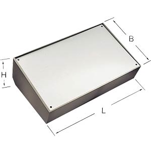

Vielleicht Gehaeuse so in der art...
7,75 €
https://www.reichelt.de/Kunststoffg...OUPID=7713&artnr=TEKO+363&SEARCH=geh%C3%A4use
