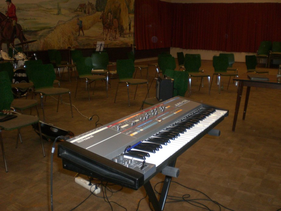

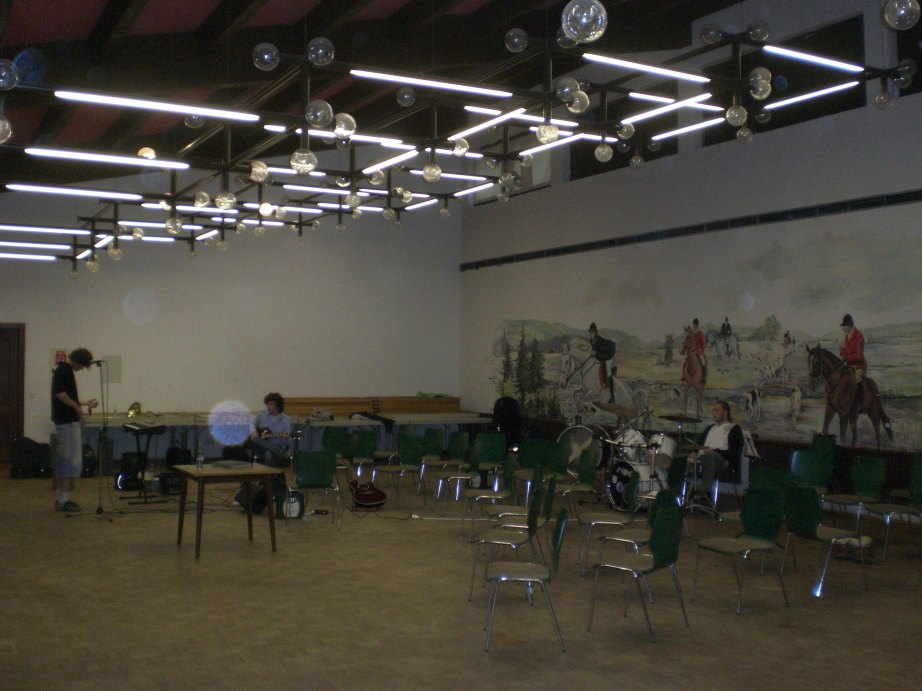

Anbei noch ein paar Fotos des großen Raumes zur besseren Veranschaulichung. Einmal von der einen, einmal von der anderen Seite. Leider nicht so perfekt.. aber immerhin.

also vom gefühl her würde ich sagen: geht zum schlagzeug aufnehmen in den großen raum! dort wird eh alles direkt abgenommen (bis auf die overheads) und da ist ein schöner [g=108]hall[/g] nicht schlecht - er macht das schlagzeug "luftig" im klang! in kleineren räumen besteht die gefahr, dass von den wänden zuviel zurück kommt (sofern diese nicht gedämmt sind) und den drumsound verwaschen machen (können).
wenn ihr 10 kanäle hättet, könntet ihr noch ein stereo-paar als raummikros verwenden und damit den [g=108]hall[/g] des großen saals besser einfangen ... das sorgt für noch mehr "größe" :)

Ganz einfach: wenn du die Möglichkeit dazu hast, probiere beides aus. Beide Räume Klingen deiner Beschreibung nach reizvoll für Schlagzeugabnahmen. Da kommt es dann tatsächlich drauf an, was am besten zur Musik passt. Achte mal bei professionellen Aufnahmen darauf, wie viel [g=108]Hall[/g] teilweise auf dem Schlagzeug liegt, da würde der größere Raum natürlich mit dem natürlichen [g=108]Hall[/g] schon interessant sein, weil "echter" [g=108]Hall[/g] meistens besser klingt als künstlicher.
Wie gesagt: macht euch die Mühe, beide Möglichkeiten zu testen, dann kannst du dich eher entscheiden.

Da Du mit den Mikros ja nah an den einzelnen Schlaginstrumenten dran bist hat der [g=108]Hall[/g] des Raumes nicht so einen großen Einfluss auf die einzelsignale. Aber ein großer Raum klingt einfach großzügiger. Bei einem kleinen Raum klingt das Schlagzeug schnell nach Schuhkarton.

was ist denn das für eine frage? natürlich benutzt du den grossen raum! ich wäre froh um solche dimensionen.
arbeite ausgiebig mir raummiks und du wirst dich freuen. solch einen sound ist mit nix zu ersetzen. wenn du alles richtig anstellst und der raum einigermassen ausgewogen klingt (was ab einer gewissen grösse sowieso gegebener ist, als bei kleinen räumen), wirst du mit einem mördergrossen sound belohnt werden.
und es heisst ja nirgends, dass du die drums mit voll aufgerissenen raummik-tracks abmischen musst. du kannst relativ trocken (also mit den closemiks) fahren und hast aber trozdem die möglichkeit dimension in das ganze zu bringen, durch dezente beimischung der raummiks (evtl. komprimiert).
ich fände es jedenfalls hammer, mit so einem raum zu arbeiten und würde dies auch tun!
