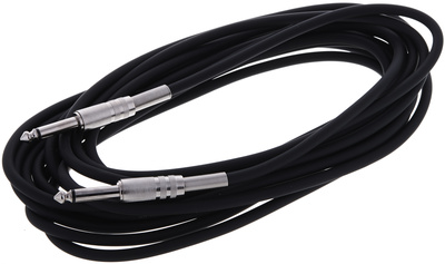

Ich habe mir gerade einen neuen PC und neue Monitore gekauft. Eine EMU 0404 PCI Soundkarte und Equator D5 Nahfeld Monitore. Dazu so 6,3 Klinke Kabel, die von den Boxen in den Ausgang der PCI Karte gehen, gekauft habe ich die heute gebraucht auf einem Musiker-Flohmarkt, waren glaube ich als Gitarren-Kabel genutzt worden.
Dann sind das wahrscheinlich unsymmetrische Kabel. Für die Verbindung Interface-Boxen besser symmetrische Kabel verwenden (Stereo-Klinken)

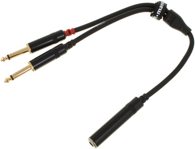

Und da der Y-Adapter den ich mir gerade neu bei Thomann gekauft habe defekt ist kann ich keinen wirklichen Vergleich anstellen
Wofür Y-Kabel?
Grüße
Cos
Die Soundkarte hat keinen Stereo sonder zwei Links Rechts Ausgänge. Da meine Kopfhörer sowie das Kabel zu meinem Verstärker für meine normale HiFi Anlage nur eine Stereo-Klinke haben brauchte ich einen Adapter der aus zwei Mono-Mädels ein Stereo-Mädel macht...
Und das war kaputt....
Aber die Boxen geben doch nur ein Mono Signal, jede hat ein Kabel. Und gehen tun die in Meine beiden Mono Ausgänge von der Soundkarte... Warum dann Stereo?

Wahrscheinlich ist die Masseführung im System auch ein bisserl zu gering (altes Gitarrenkabel--> kaputtgetreten?).
Hier würde ich zu neuen VERNÜNFTIGEN Kabeln (also net die billigsten und auch net die teuersten) raten.
Aus der EMU kommt man ja scheinbar nicht symmetrisch (das hat erst mal nichts mit Stereo zu tun) raus.
Stimmt, hat nur unsymmetrische Ausgänge. Dann bringen symmetrische Kabel natürlich nix.
Dass ein symmetrisches Kabel wie ein Stereo-Kabel aussieht, hat nichts mit einer Stereo-Audioübertragung zu tun.

Würden diese Kabel den Job tun?:
Was ist davon zu halten beide Monitore auf einen 2er-Adapter über eine Steckdose zu benutzen? Ist halt von der Steckdosen-Situation ein bissel blöd in meinem Raum...
Und was ist von diesem Adapter zu halten, für die Kopfhörer und normale HiFi Anlage, solange bis ich keinen Monitor-Controller habe muss es halt über umstecken gehen:
