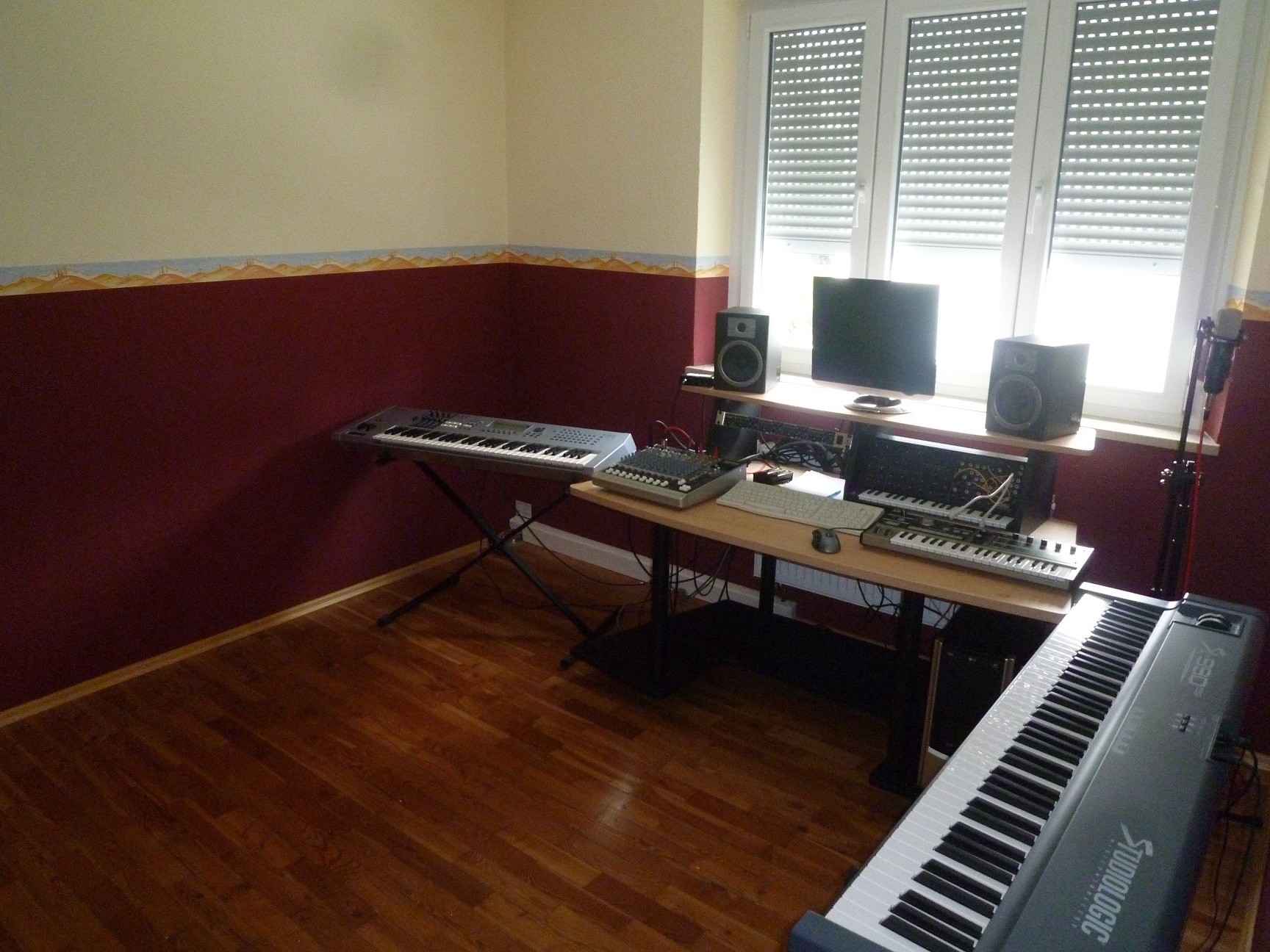

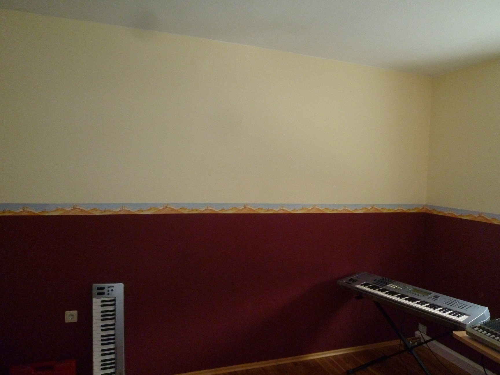

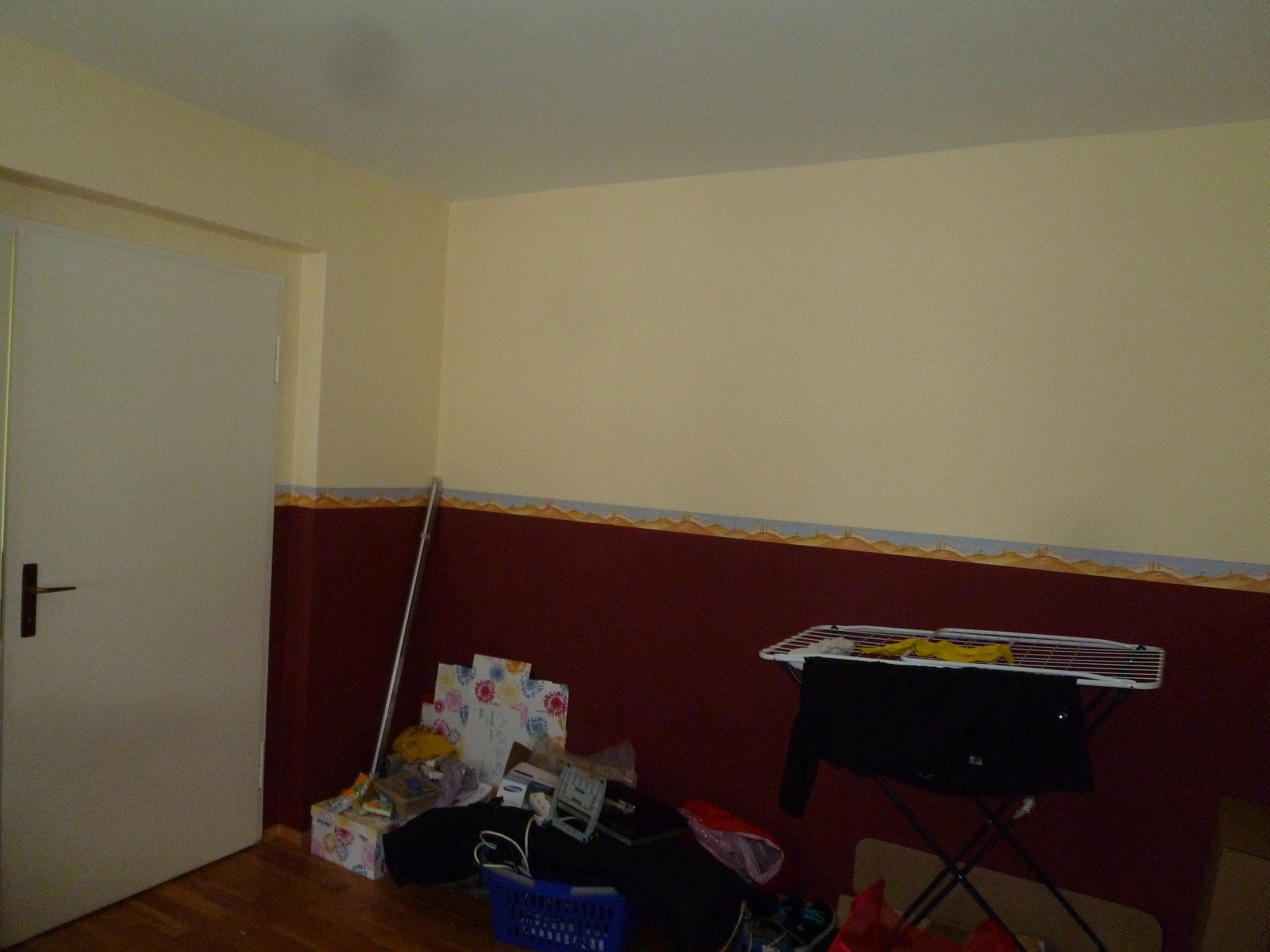

Hallo liebe Leute!
Endlich habe ich meine eigene Wohnung und Platz für das schönste Hobby der Welt :)
Da ich noch nicht komplett eingerichtet bin, habe ich natürlich priorisiert das Musikzimmer als erstes in Angriff genommen.
In dem Raum steht momentan nur die Musik, später soll an der einen Wand (siehe Bild mit massig Unrat) ein Schreibtisch stehen, dass ich quasi 3 Raumseiten für meine Musik habe (Seite 1: Masterkeyboard; Seite 2: Recordingtisch; Seite 3: noch ungenutzt).
Die Raumgröße beläuft sich auf etwa 15 qm.
Ich weiß leider nicht welche Angaben ihr noch braucht :)
Ich habe gestern erst einmal das nötigste angeschlossen um einen Erfolg zu sehen und musste leider feststellen, dass es in dem Raum total bescheiden klingt. Die Bässe brummen, die Höhen kommen zu "glöckern".
Da ich mit Dämmung überhaupt keine Erfahrung habe, frage ich euch aufgrund meiner beigefügten Bilder, wo und wie ich diesen Raum am besten dämmen soll, damit es auch gut klingt. Momentan macht es mit der Akustik jedenfalls keinen Spaß.

Du musst Schall-Dämmung und Dämpfung unterscheiden. Beides verlangt unabhängige Herangehensweisen.
Oder auf Forenart: vergiss es...!;)
Effektive Schalldämmung ist nur über umfangreiche bauliche Maßnahmen zu erreichen. Hast du aber überwiegend Probleme wegen einer dünnen Tür, einem Fenster ö.ä., kann Dämpfung uU etwas funktionieren.
Dünne Wände, Böden etc. und die Übertragung von Körperschall wirst du so aber nicht in den Griff bekommen.
