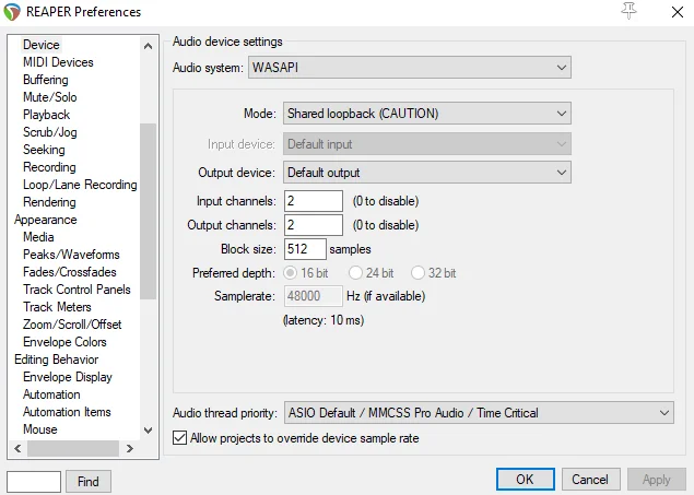

Ja, hat geklappt. Vorhin ging es mit WASAPI nicht. Aber hauptsache, es funktioniert jetzt. Bei mir heißt das übrigens "Shared loopback (CAUTION)".
