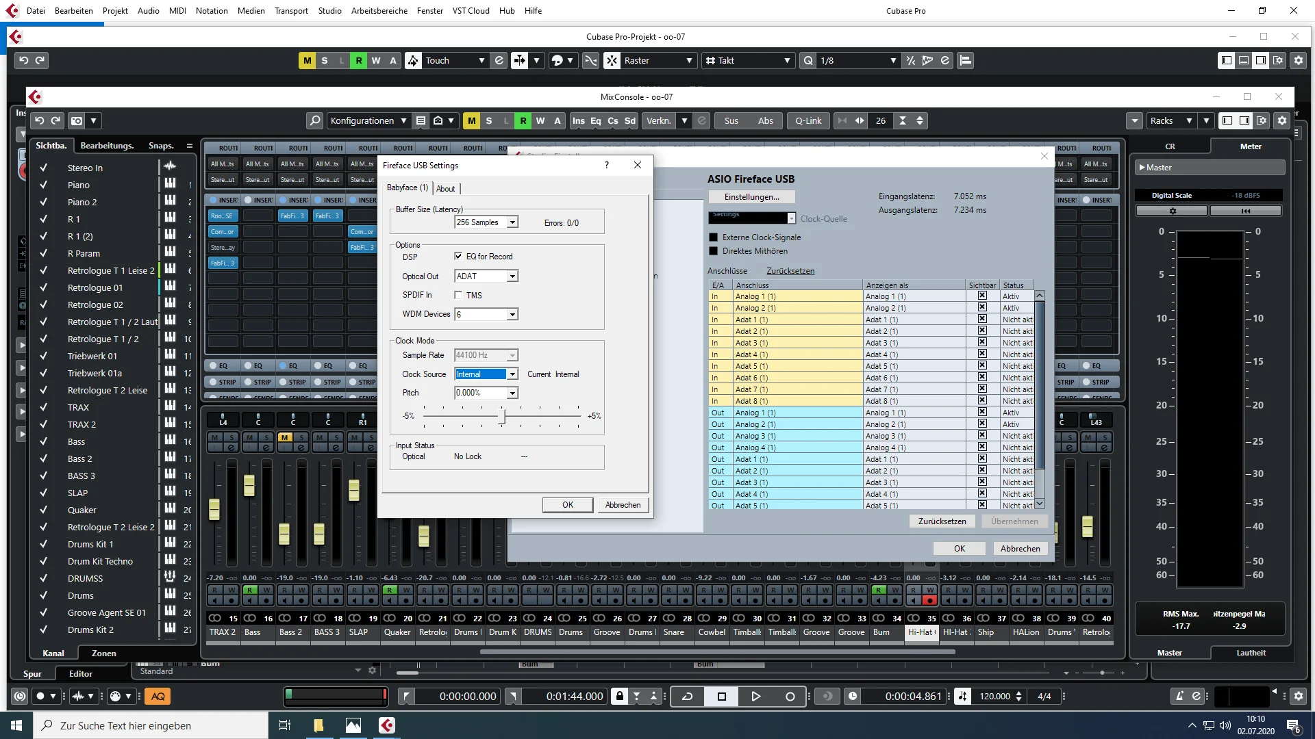

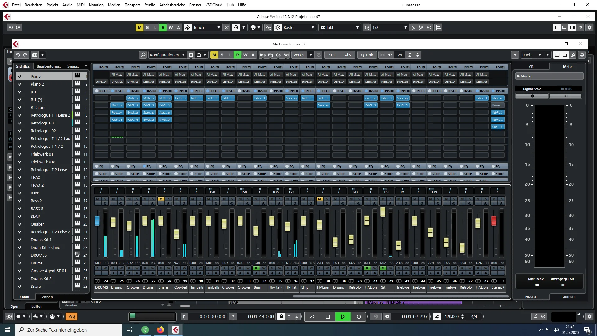

Hallo zusammen,
habe schon alles Mögliche ausprobiert, bekomme es aber alleine nicht hin.
Folgendes seltsames Problem: auf einmal gibt es kein Ton bei der Wiedergabe eines Projekts. Was interessant ist – kein Ton nur bei diesem einen Projekt und zwar bei der letzten gespeicherten Version. Alle gespeicherten Vorversionen des Projekts und anderen Projekte funktionieren reibungslos.
- Keine Pegelanzeige im Master (bei allen Spuren im Projektfenster aber und in der MixConsole ist normaler Pegelausschlag zu sehen). Alle Kanäle auf den Stereo-Out geroutet. Kein Controll Room, keine Direct Monitoring. TotalMix von RME ist tot. Aktivieren von „Monitor-Button“ bringt nichts.
- Setup: Cubase 10 Pro - RME Babyface - Monitorcontroller -
Abhöre.
Wäre sehr dankbar für eure Hilfe.

Danke für die schnellen Antworten! Die Ursache war tatsächlich zwei abgelaufene Test-Plugins im Master. Mann Mann Mann... So einfach kann die Lösung sein..! Vielen Dank an euch alle:)))

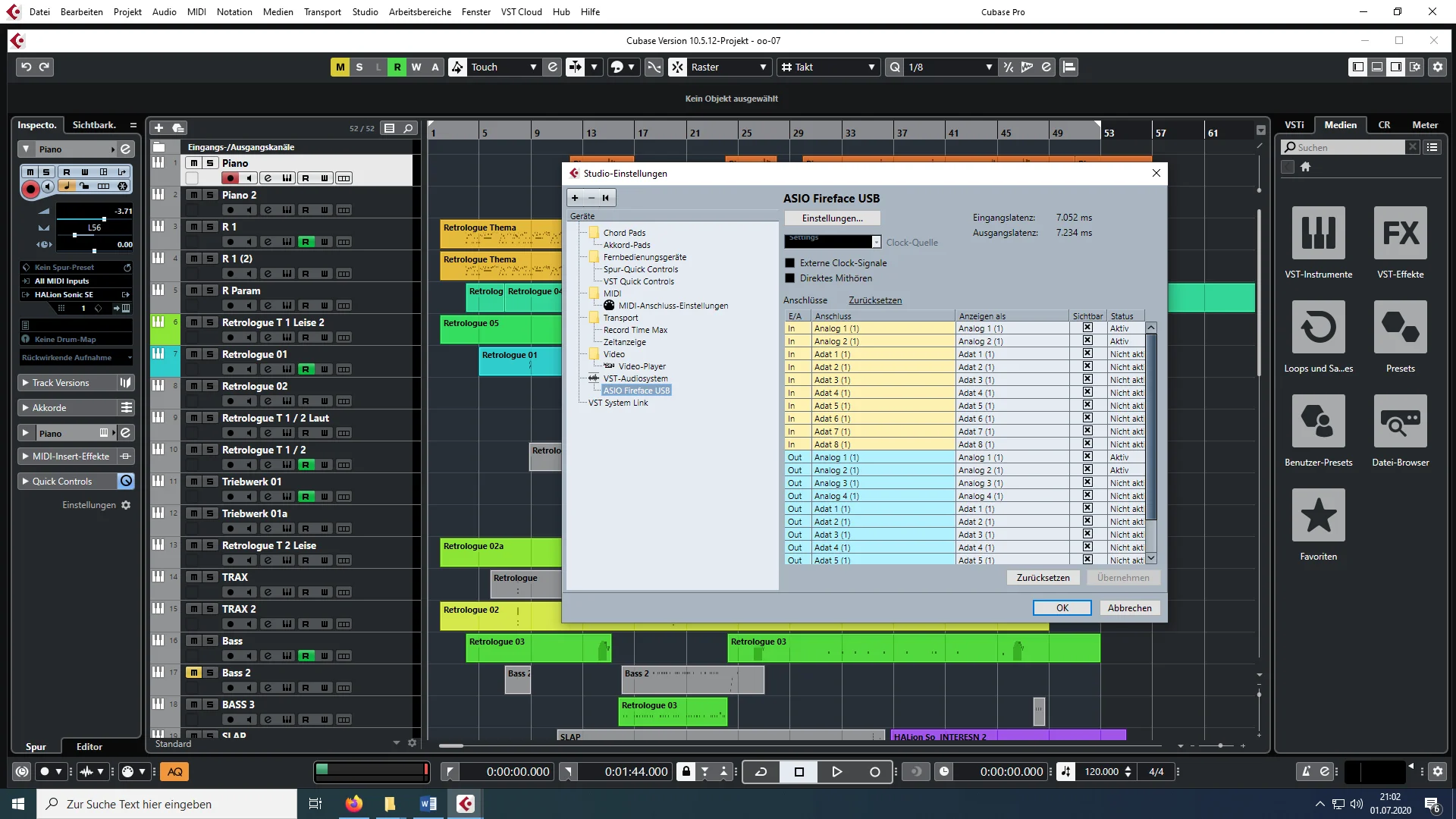

"NurEinPing" - mit Clockquelle meinst Du die Einstellungen hier?

Clock Quelle nur auf extern schalten wenn mann eine exteren Word-Clock verwendet. (wenn Du das tun würdest wüsstest du es bestimmt // ist nicht billig und bedeutet verkabelungs aufwand).

Ich meinte das hier :
Konnte ich auf deinem Screenshot nicht so richtig erkennen. Aber es läuft bei dir ja wieder. war ja nicht die Ursache.
Reaktionen: atel
Alles klar. Hab ich mir auch gedacht.
