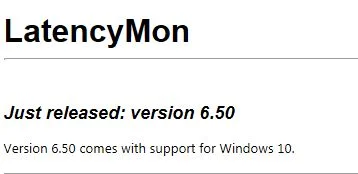

Latencymon ist nicht mehr für Win 8 und 10 geeignet ..lies das mal nach.
Ich würde die ONboard-Grafikarte abschalten und Nividia richtig installieren.
Die Onboard-Grafikkarte reicht für mich völlig aus, bringt die beste Auflösung für meinen Monitor.
Ich habe also keine Einschränkung durch den Wegfall der Nvidia (3D brauche ich nicht).
Laut Homepage www.resplendence.com ist die Version 6.5 des Latencymon für Windows 10 geeignet.

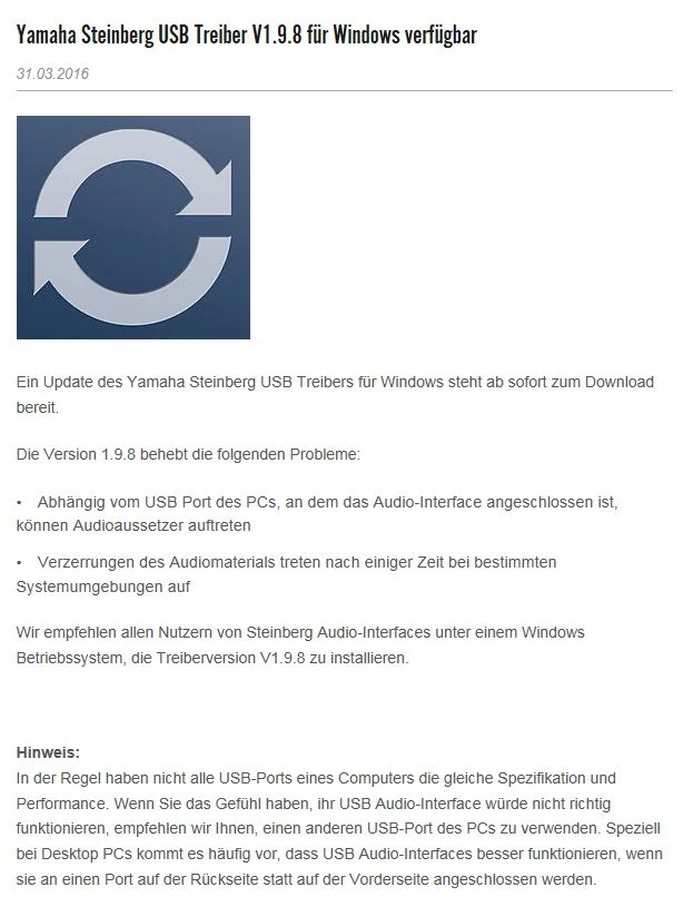

Hallo zusammen,
interessanterweise ist jetzt auf der Steinberg*-Homepage der Hinweis auf ein Treiber-Update zu finden, der genau die Probleme, die ich hatte, beschreibt.
Muss ich morgen mal ausprobieren ;-)

Hab leider auch mit den neuen Treibern noch Aussetzer :(
