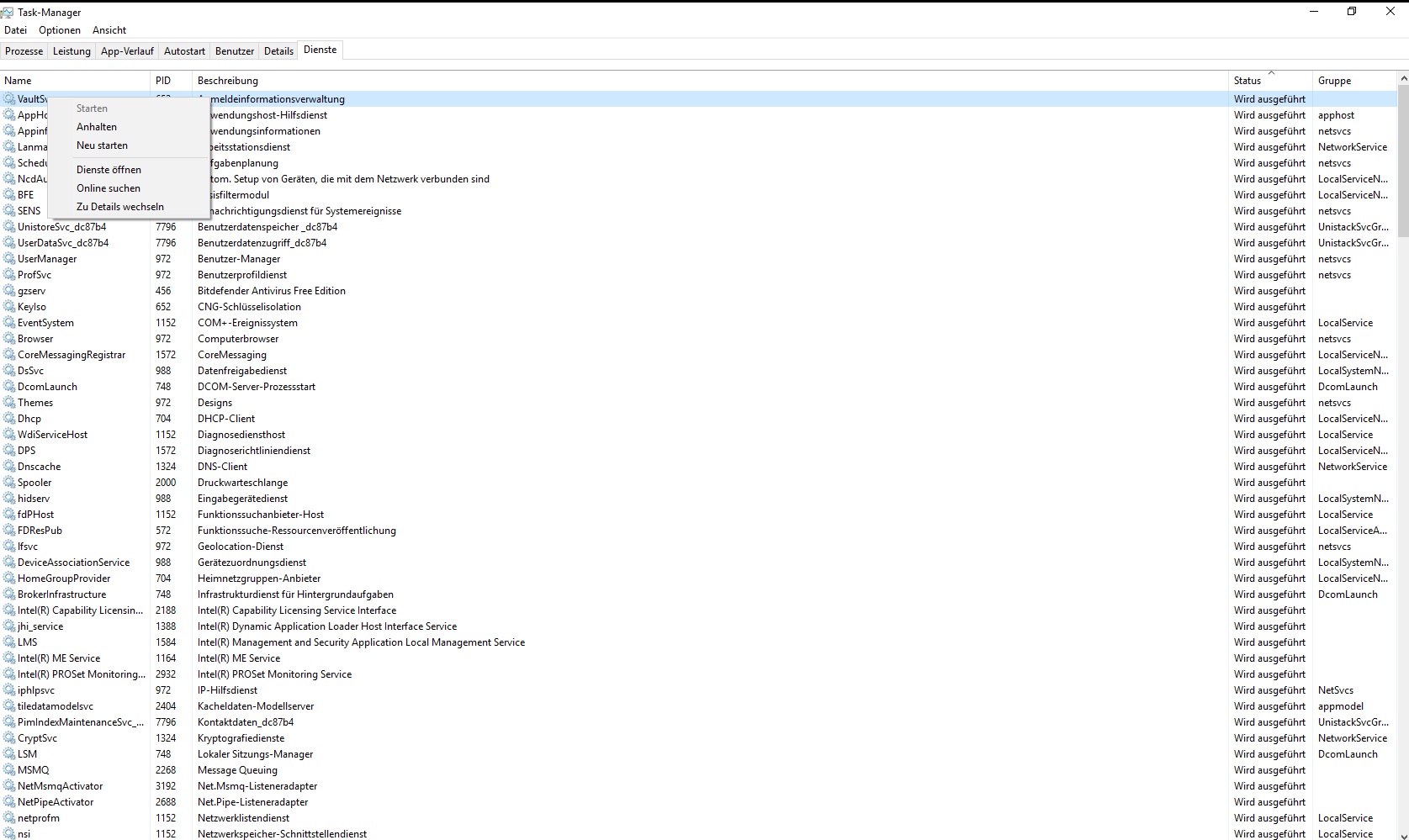

Leider kann ich unter Dienste nichts deaktivieren. Nur Anhalten, Neustarten, Dienste öffnen ( Siehe Screenshot )
in dem feld befindet sich unten ein link: dienste öffnen, da mal draufklicken, dort kannst du alles abschalten.
ganz wichtig: alles aufschreiben was du verändert hast.
Lies nochmal meinen letzten Beitrag. Systemstart und Dienste nicht im Taskmanager konfigurieren, sondern in der msconfig. ;)
