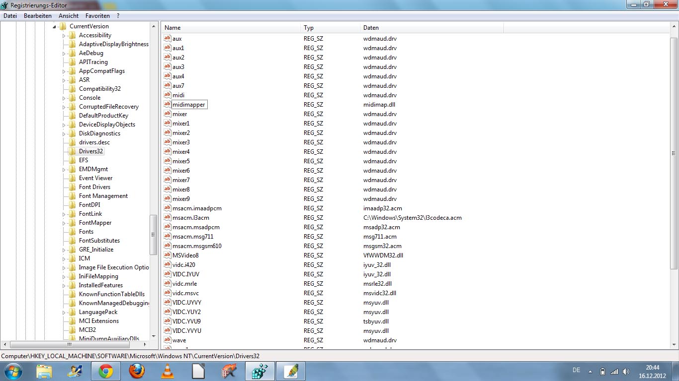

Hier hab ich ein Bild meiner Registry gepostet:
unter dem Ordner waren die Dateien Midi 1 - Midi 9,
die habe ich gelöscht. Meine Registry sieht jetzt so aus, wie in dem Bild im Anhang
