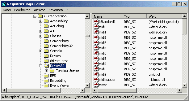

wegen der registry:
es geht nur um die beschriebenen midi-einträge, die dir im beschriebenen pfad angezeigt werden.
du gelangst zu dem zuständingen ordner in der registry, in dem du folgende ordner anklickst (siehe auch #5) :
startmenü: Eingabezeile = REGEDIT eingeben
Verzeichnis "HKEY LOCAL MACHINE" öffnen (=doppelklick auf den ordner)
Unterverzeichnis "SOFTWARE" öffnen (=doppelklick auf den ordner)
Unterverzeichnis "MICROSOFT" öffnen (=doppelklick auf den ordner)
Unterverzeichnis "WINDOWS NT" öffnen (=doppelklick auf den ordner)
Verzeichnis "CURRENT VERSION" öffnen (=doppelklick auf den ordner)
Unterverzeichnis "DRIVERS32" öffnen (=doppelklick auf den ordner)
ich erlaub mir nochmal ein bild aus beatback's post zu posten, weil du ja offensichtlich nicht nachgeguckt hast:
so: dort bist du dann angekommen, wenn du dich da durchgeklickt hast. ;)
wie in den links, die beatback und ich gepostet haben steht:
falls bei dir bereits solche "midi1" , "midi2"- usw. -einträge vorhanden sind: löschen!
das macht man, indem man die zeile im rechten (!!!!) fenster anklickt und "entf" drückt. oder du klickst mit der rechten maustaste auf den namen der zeile und wählst "löschen" aus. das würd ich dir empfehlen, damit du nicht versehentlich einen ordner im linken fenster erwischt, wenn du "entf" drückst...
ganz wichtig: nicht unkontrolliert löschen, sondern nur genau alle diese "midi-zahl"- einträge entfernen, wie ich es grad beschrieben hab!
(als nicht irgendwas löschen! auf keinen fall im linken fenster ganze ordner auf einmal löschen, sonst startet dein windows vielleicht nicht mehr...)
wenn du diese midi-einträge gelöscht hast: einfach das system nochmal neu starten und die geräte eins nach dem anderen nochmal installieren.
