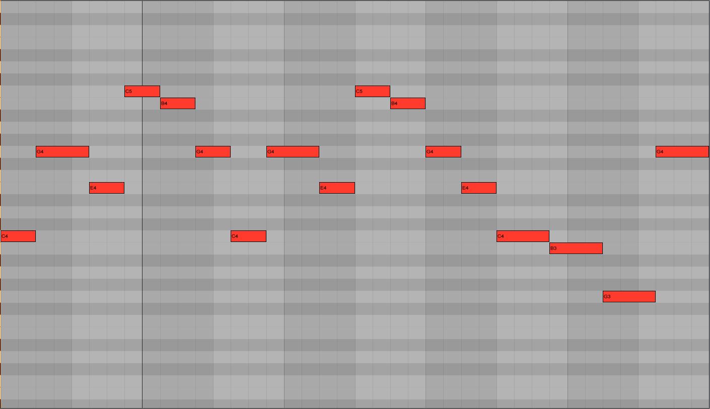

Vielen Dank nochmal The Stupid für die ausführliche Antwort, welche sehr Informativ ist. Ich glaube ich habe das Problem gefunden wieso sich meine Melodien so anders anhören. Denn ich mache mit den Noten in meinen Melodien noch zu große Sprünge. Laut folgendem Video sollten die Noten in einer Melodie so Komponiert sein dass die Sprünge der Note max 5 Notenabstand haben.
Sind die Sprünge zu groß der Noten in meiner Melodie oder sind die Sprünge der Noten meiner Melodie so ok?
Vergiss diesen Blödsinn ganz schnell. Es gibt gefühlt Milliarden von schönen Melodien, bei denen grössere Sprünge auftreten.
siehe Kosaken-Kaffee ;)
NEIN! Es liegt einfach daran, dass deine Melodie (Sorry!) schei5e ist! ;)
Das bedeutet nicht zwangsläufig, dass du es nicht drauf hast. Doch diese Melodie ist m.M.n. für die Tonne.
So einfach ist das. ;)

@richie Für mich Hört sich die Melodie gut an. Aber wie immer sind Melodien eine Sache, welche Melodien sich für einen gut oder schlecht anhören liegt ja immer am Hörer selbst der eine findet sie gut und der andere halt sch3eiße wie du es nennst. Geschmäcker sind halt verschieden bzw auch das unterschiedliche Wahrnehmen von Melodien bei dem Hörer. ich werde deine Meinung akzeptieren und irgendwie versuchen herauszufinden was ich falsch machen wenn ich komponiere. Hättest mir ja schreiben können bzw mir Empfehlungen geben können welches wissen ich mir aneignen kann sei es durch Bücher etc um meine Melodien au ein neues besseres Level zu heben und nicht einfach schreiben dass es für die Tonne ist ohne einem Anfänger wie mir zu erklären was ich denn falsch mache. Damit der Anfänger zumindest einen Ansatz Punkt hat wo er sein Wissenstand erweitern kann bzw auch erkennt was er falsch macht beim komponieren. Ich finde man sollte einen Anfänger Motivieren und ihm nicht einfach sagen wie sch3iße seine Melodien sind, denn dass kann dazu führen dass er die Flinte ins Korn wirft und das Produzieren aufgibt. Ich für meinen Teil werde jetzt erst recht mich verbessern wollen , bei so einer Kritik habe ich so eine Haltung "Jetzt erst recht". Ihr habt als Anfänger direkt die perfekten Melodien raus gehauen und habt perfekt produziert?. , wag ich zu bezweifeln. Ist nicht Böse gemeint :)
@Sortepermand: Nach dem was ich gelesen habe, gehst du extrem technisch an die Sache heran. Ich denke auch, dass die meiste Kritik an deiner Melodie einfach daran liegt, dass es eine immer recht ähnliche Tonfolge aus lauter 8teln ist. Das ist meines Verständnisses nach eher ein Arpeggio statt einer Melodie.
Es ist erstaunlich wie oft gute Melodien zum Großteil auf Primen und Sekunden beruhen. Das ist kein Quatsch, sondern hat einfach etwas mit der Nachvollziehbarkeit durch die menschliche Stimme zu tun. In diesem Sinne ist es also schon nicht mehr erstaunlich.
Ich würde nicht raten, es ganz schnell zu vergessen, sondern es mal zu beherzigen.
Ich kann dir nur raten diesen Tipp zu überprüfen indem du Melodien von deinen großen Vorbildern in deinen Computer haust oder Midi Files runterlädts, und dann guckst wie die Sprünge da sind. Meistens sind die klein, aber die meisten Hits haben auch große drin.
Dein Problem sind nicht die "Sprünge", dein Problem ist das etwas fehlende Gefühl, wo ich nicht weiß woran es liegt und was man da machen kann, aber vor allem die fehlende Ordnung, die man, wenn man so klug ist wie du, aber eigentlich lernen können sollte. Wenn du so eine Ordnung hast, kannst du dich dort austoben mit deinen Ideen.
Natürlich wird in diesesn Tutorials auch manchmal Blödsinn erzählt, von Leuten die (wie dein Klavierlehrer) gerne schwafeln, aber ich hab aufgrund der Gesamtsituation keine andere Idee wie du es machen kannst. Guck dir halt mehrere Tutorials an, nehm dir solche Aussagen als Anregung, nicht als Dogma und vergleiche die Tipps und schau welche Tipps immer wieder vorkommen. Aber nochmal: Die "Ordnung" fehlt. Du müsstest lernen die Komposition in Blöcke zu unterteilen. 1 2 3 4, 1 2 3 4, 1 2 3 4, 1 2 3 4 ... Und bei jedem Block beherrscht ein Akkord das harmonische Geschehen... Struktur, Ordnung, die Basics halt, die grundlegenden Sachen halt. Wird sowas heute nicht im Musikunterricht oder von Klavierlehrern beigebracht? Nein? Schade eigentlich.
Das stellt ja auch keiner in Frage, schnuffke. Nur der TE meint, dass das DIE Voraussetzung ist. Er zeigt eine Grafik und fragt, ob die Melodie so in Ordnung ist. Ja hallo ...
Und das Video ist nach wie vor Mist, denn es suggeriert, dass man über eine Quinte nicht gehen darf.
