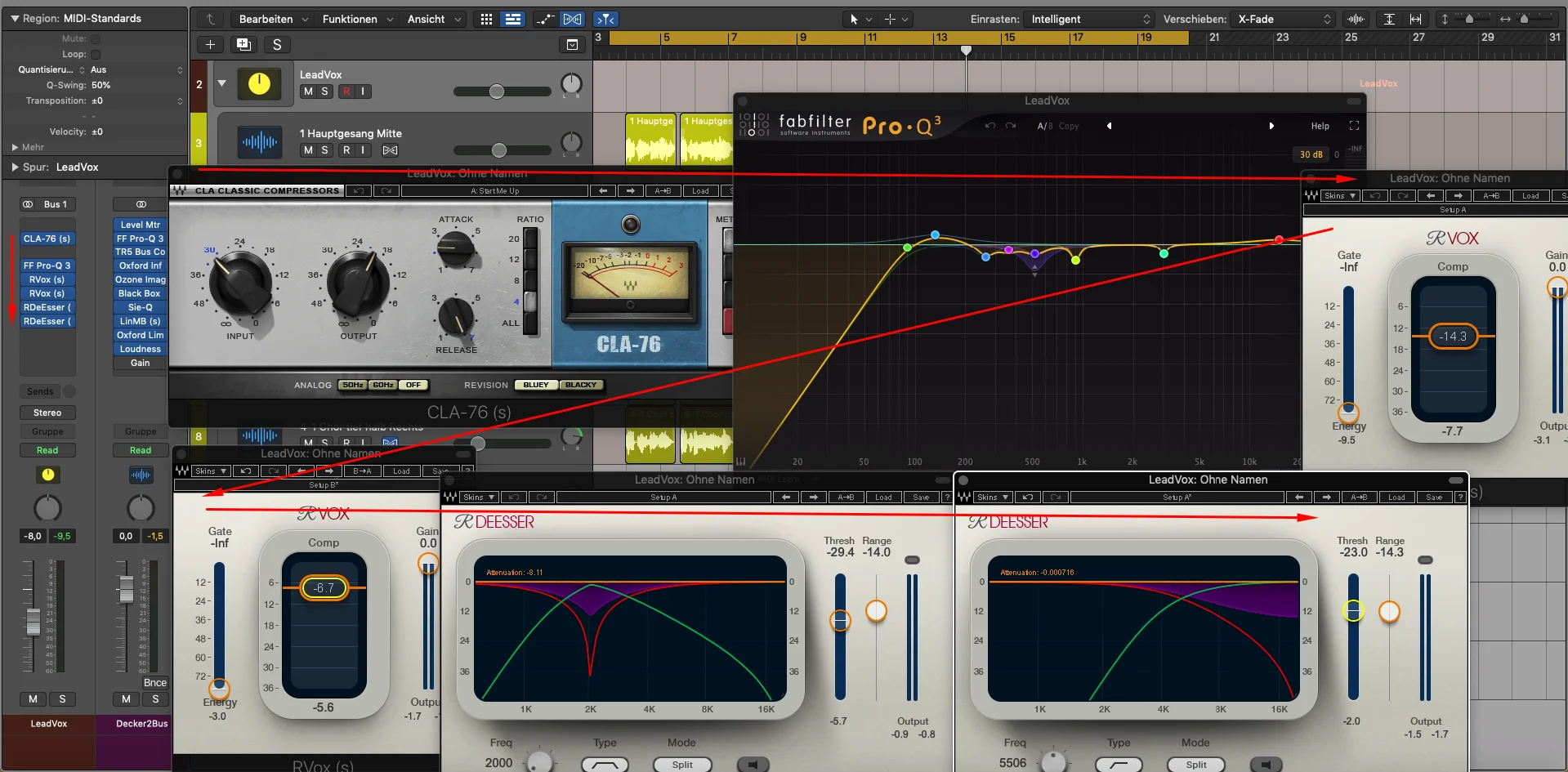

Das ist die Chain für die Lead-Stimme. Links siehst du den Strip. Die Plugins habe ich in Pfeilrichtung dargestellt. Die Stimme ist schwierig. Da ist ständig so eine "Knödeligkeit" mit drin, die man nur schwer gebändigt bekommt, eigentlich gar nicht.
Wie ist das aufgenommen? Mikro? Raumsituation?
Man sieht aber auch, dass ich noch das eine oder andere auf dem 2Bus fahre.

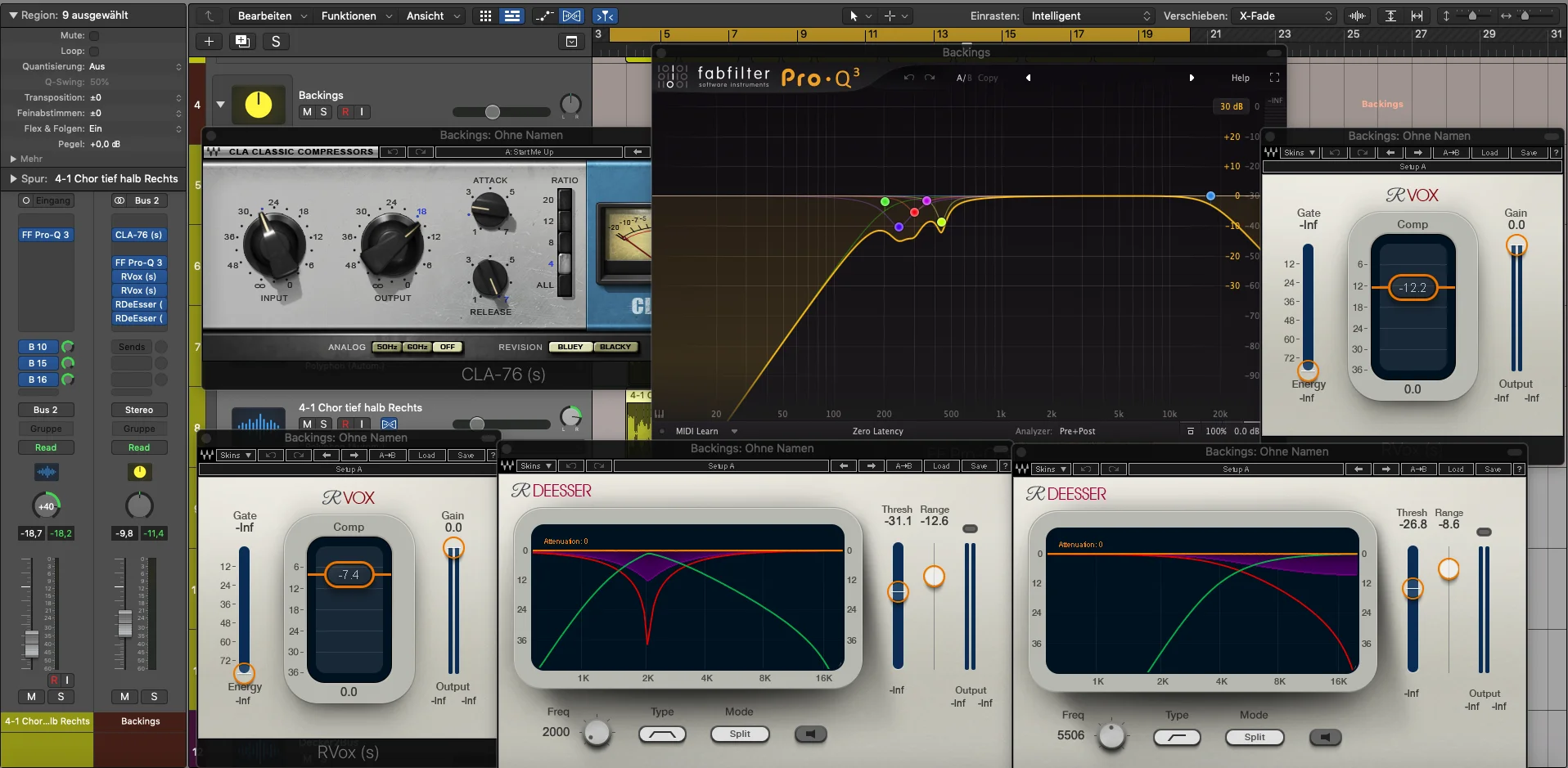

Für die Backings kommt der Screenshot gleich. Ist aber ähnlich.
Backings

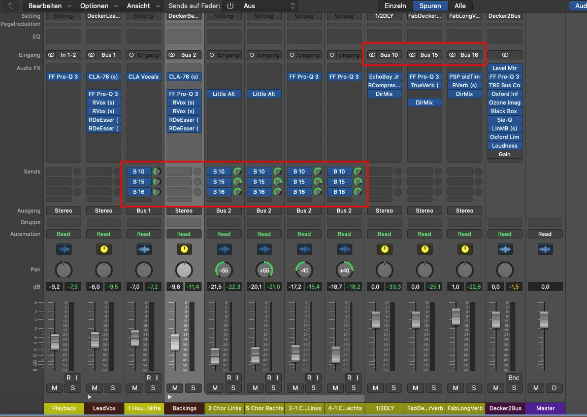

Sends

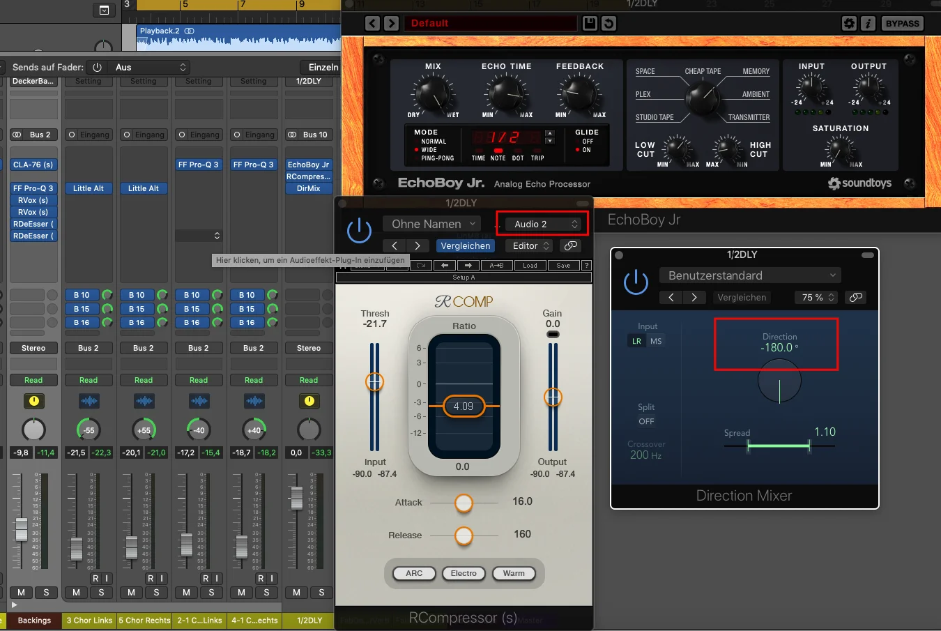

Hier das Delay. Ich habe ein einfaches 1/2-Delay genommen. Das SIgnal unterliegt aber einem Sidechain-Kompressor, der das Delay-Signal "ducked" (also tunterdrückt), wenn die Hauptstimme singt (siehe Kästchen mit der Spur "Audio 2" als Sidechain-Input-Quelle).

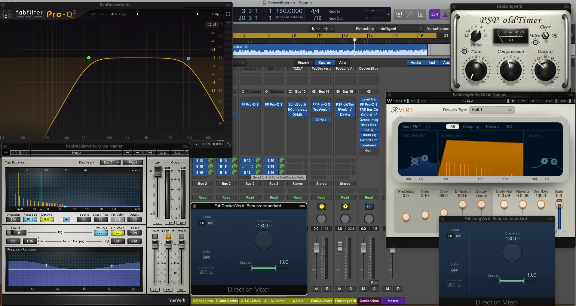

Die Reverb-AUXe:
Den Direction-Mixer jeweils am Ende der AUX/FX-Kanäle verwende ich um den Stereo-Effekt hervorzuheben. EIn Trick, den ich mir bei Ulrich Wild abgeguckt hatte. Also: Das Signal geht nach dem Fader/Panning raus an den FX-Kanal und dort wird es am Ende um 180 Grad auf die anderen Seite gesendet. Find cih wesentlich einfacher als die FX-Kanäle jeweils noch pannen zu müssen.
