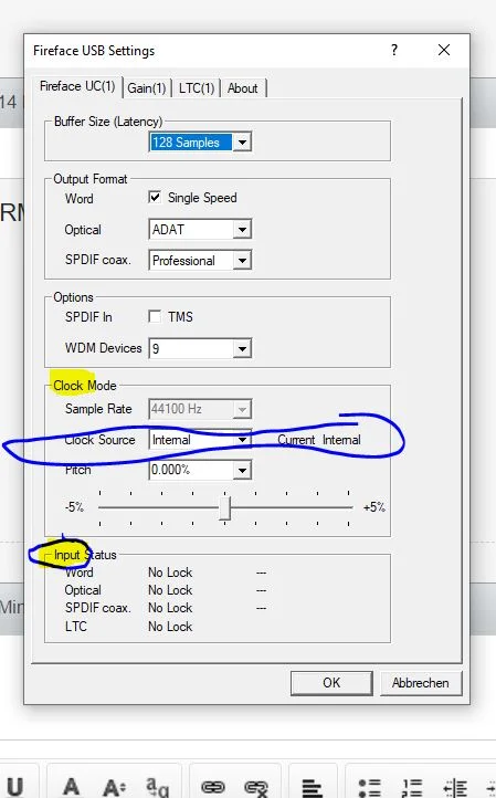

ja ist es. Man kann wählen, ob RME Master oder ob Word-Eingang am RME Master ist - zB fürs Recorden macht es Sinn, wenn der AD der Master ist.
Warum das Fenster so strange aussieht und nichts erklärt steht auf einem anderen Blatt... Zb könnte man schreiben:
Input Lock Status Window (Fireface get's Slave)
Bei Clock Source sollte man anwählen können:
"Fireface UC Master Clock" anstatt so ein bescheuertes Wort wie internal. Völlig verwirrend.
Bei Input Status dann Farben = grün heißt perfekt in Synch / gelb = stimmt was nicht. rot = da ist gar nichts synchron.
