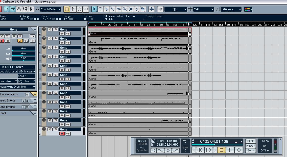

Mach bitte mal einen Screenshot.
Habe festgestellt, dass schon die ursprüngliche [g=32]Midi[/g]-Datei 6 Minuten lang war. Aber es muss doch trotzdem eine Möglichkeit geben, die Datei auf die tatsächlichen 4 Minuten zu kürzen.
Screenshot habe ich beigefügt. Der Positionszeiger ist schon fast am Ende des Songs, im Transportfeld ist erkennbar, dass das Lied an dieser Stelle erst bis zur Hälfte abgespielt ist.
cisbon
Hi.
Deine Locatoren sind von Anfang bis Ende (der Spuren) gesetzt. Wenn du deinen Export kürzen möchtest, dann setze deine Locatoren dem entsprechend.
Wenn du die [g=32]Midi[/g]-Events kürzen möchtest, dann markierst du sie und gehst mit der Maus in die rechte untere Ecke eines Events. Dann ändert sich dein Maus-Symbol. Dann klickst du, hältst die Taste gedrückt und ziehst deine Maus/Event nach links.

Ich habe sowohl die Antworten als auch vorher das Handbuch studiert, weswegen ich für den Export auch die Locatorpostionen 1 (Links) und 127 (Rechts) eingestellt habe, wie im Screenshot ersichtlich. Sprich, wie von OldWise festgestellt: vom Anfang bis Ende der Spuren, weil genau in diesem Bereich auch die Musik liegt.
Dennoch waren die Positionen nach dem Export: 1 (Links) und ca. 240 (Rechts). Und genau das war mein Problem!
Daher kann ich es einfach nicht logisch finden, dass ich den rechten Locator auf 60 setze, dann exportiere und als Ergebnis der rechte Locator dann auf 127 steht, wie ich es von Anfang an angestrebt hatte.
