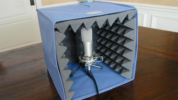

Immer noch viel zu groß. (Sowas gibt´s zu kaufen ? Für Mäuse und Zwerge?)
Aber ( @Gooz ) des sind doch mal wunderbare Ansätze die Akustik in Griff zu bekommen.
