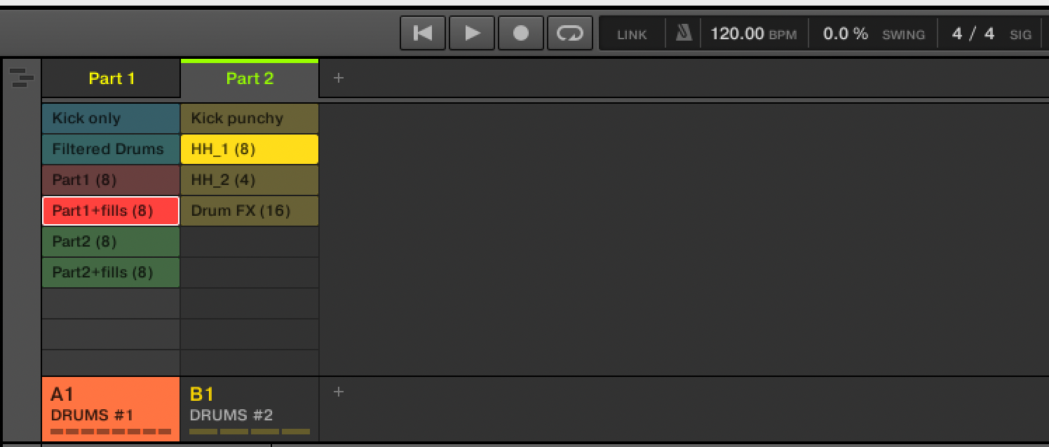

War gestern bissl kompliziert unterwegs. Natürlich geht das (abhängig von dem was Du Dir genau vorstellst) noch einfacher.
  1. Drum-Pattern anlegen
  2. Angelegtes Drum-Pattern um Fills erweitern -> neues Pattern als Drum-Variation
Entweder normales Drum-Pattern abspielen oder halt die Variation mit den Fills. Fertig.
Für das Playback der Pattern einfach das gewünschte PERFORM-GRID wählen (Syncro)
Ich bin mir nicht sicher, ob das für Dich passt oder auf welcher SW-Version Du momentan unterwegs bist aber ich könnte mir vorstellen, dass die IDEAS-View sehr wahrscheinlich was für Dich ist. Die ist ja der Ansicht in Ableton sehr ähnlich
Hier ist ein Beispiel wie Du das nutzen kannst. So kannst Du entweder innerhalb der Scenes (Part 1 / Part 2) einfach die Pattern wechseln oder Du wechselst gleich auf die andere Scene. In Klammern habe ich für die Übersichtlichkeit mal die Takte einzelner Pattern aufgeführt.

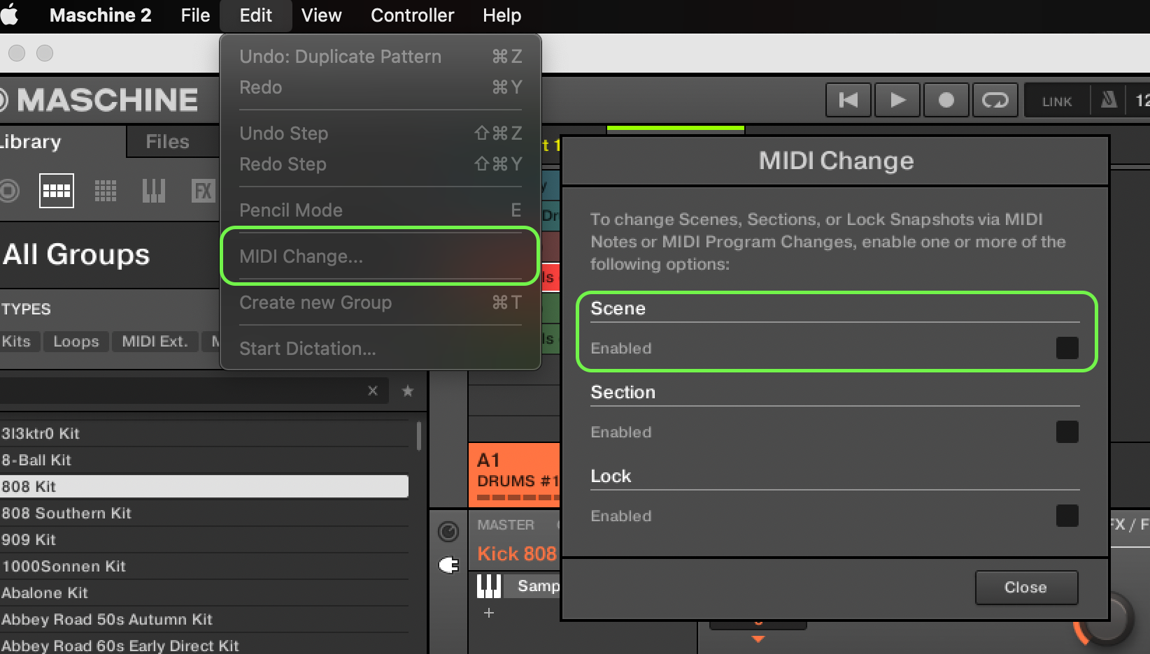

Für Dich möglicherweise sehr brauchbar -> In Deiner DAW kannst Du auch per MIDI-Change (eine Note pro Scene) in Maschine triggern. Dann brauchste noch nicht mit bzw. innerhalb der Maschine irgendwas klicken. Einfach ein Live-Set vorbereiten und abfeuern (bzw. abfeiern!):

  • #47
@lebasti
