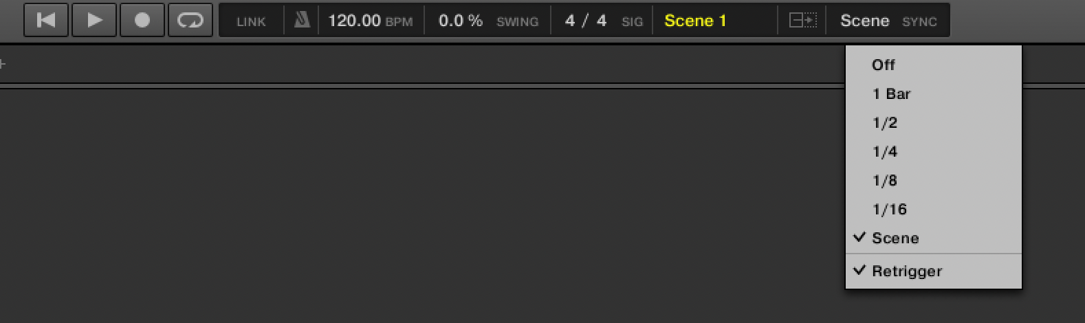

Guck Dir mal das hier an:
Damit kannst Du das Playback der Inhalte (Pattern/ Clips) sowohl der Ideas-View als auch in der Song-View beeinflussen.
In meinem Fall wird in der Ideas-View die ganze Scene (abhängig von den gewählten Pattern) abgespielt, während Du schon die nächste Scene anwählen kannst.

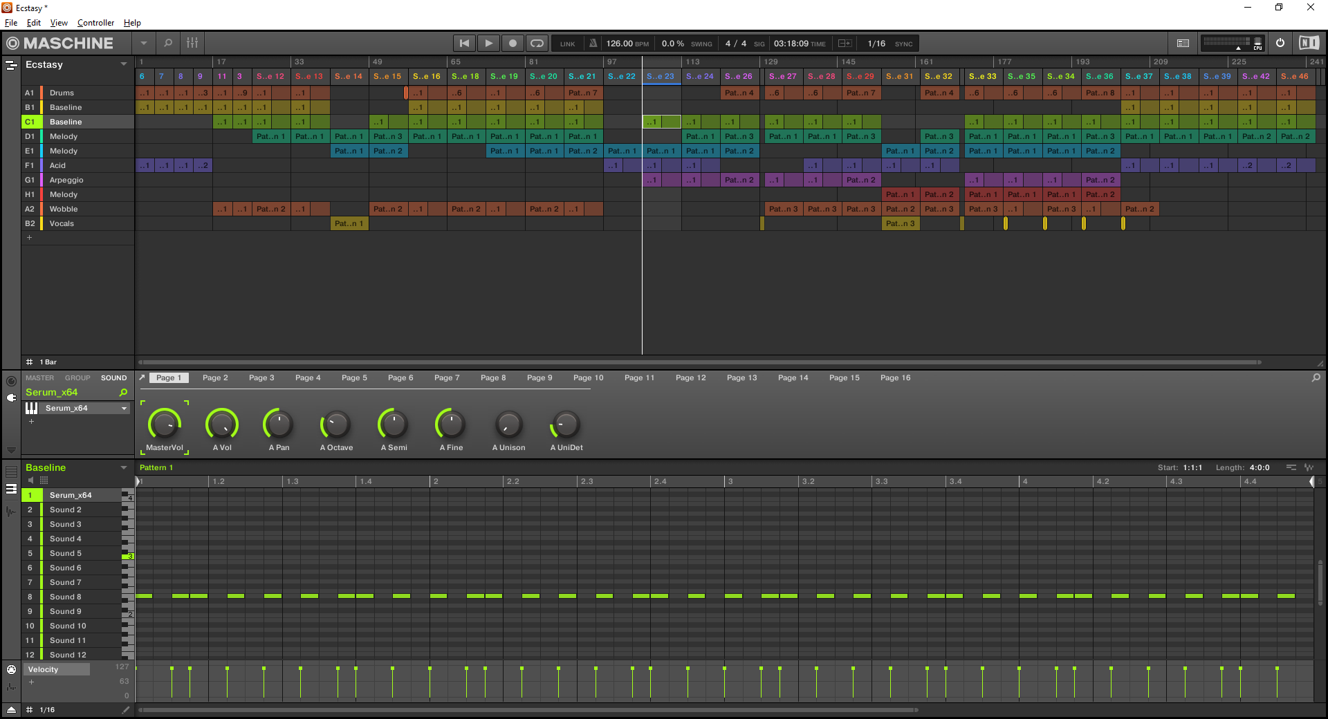

Hier mal der Trackaufbau von "Ecstasy". Am Ende hab ich ein paar Mal Clips verwendet. Ansonsten alles Patterns...
Reaktionen: lebasti, dhinda und Supercreative
Hier mal der Trackaufbau von "Ecstasy". Am Ende hab ein paar Mal Clips verwendet. Ansonsten alles Patterns...
Das ist das was ich meine. Bis dahin ist das alles easy.
Aber dann: Re-Arrangement, Automationsübersicht, usw. -> Kontrollverlust
Für "Full Songs" immer noch zu starr bzw. dann mit erheblichem Mehraufwand an Zeit und Energie verbunden.
