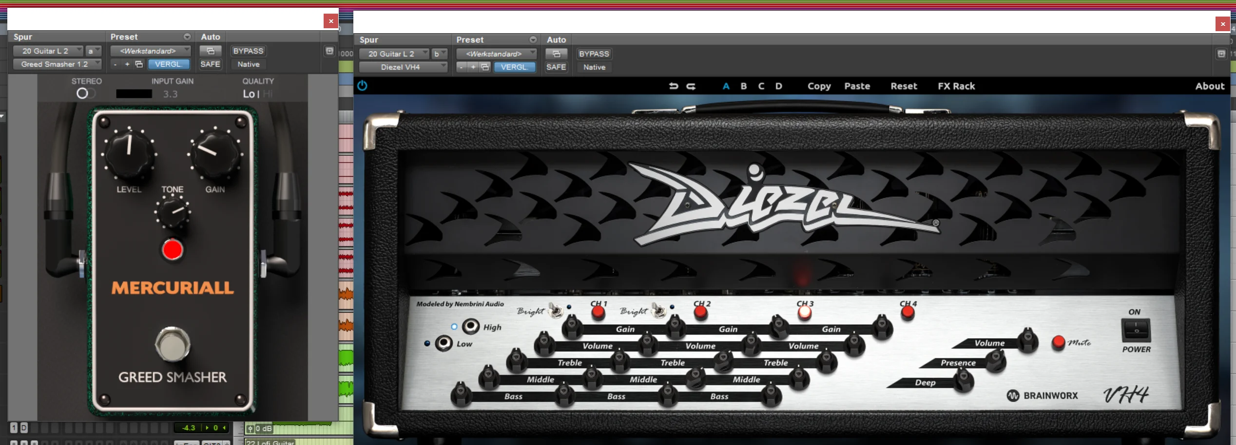

Was hast du denn an Amp Simulationen auf dem Rechner?
Heute nimmt man das Dingen, um den Bassbereich tight zu machen, da es einen Rolloff im Low End hat. Dazu kommt, dass es schöne bräsige Mitten machen kann.
Ohne TS:
Mit TS:
Signal Chain:
Reaktionen: Rocky Balboa
