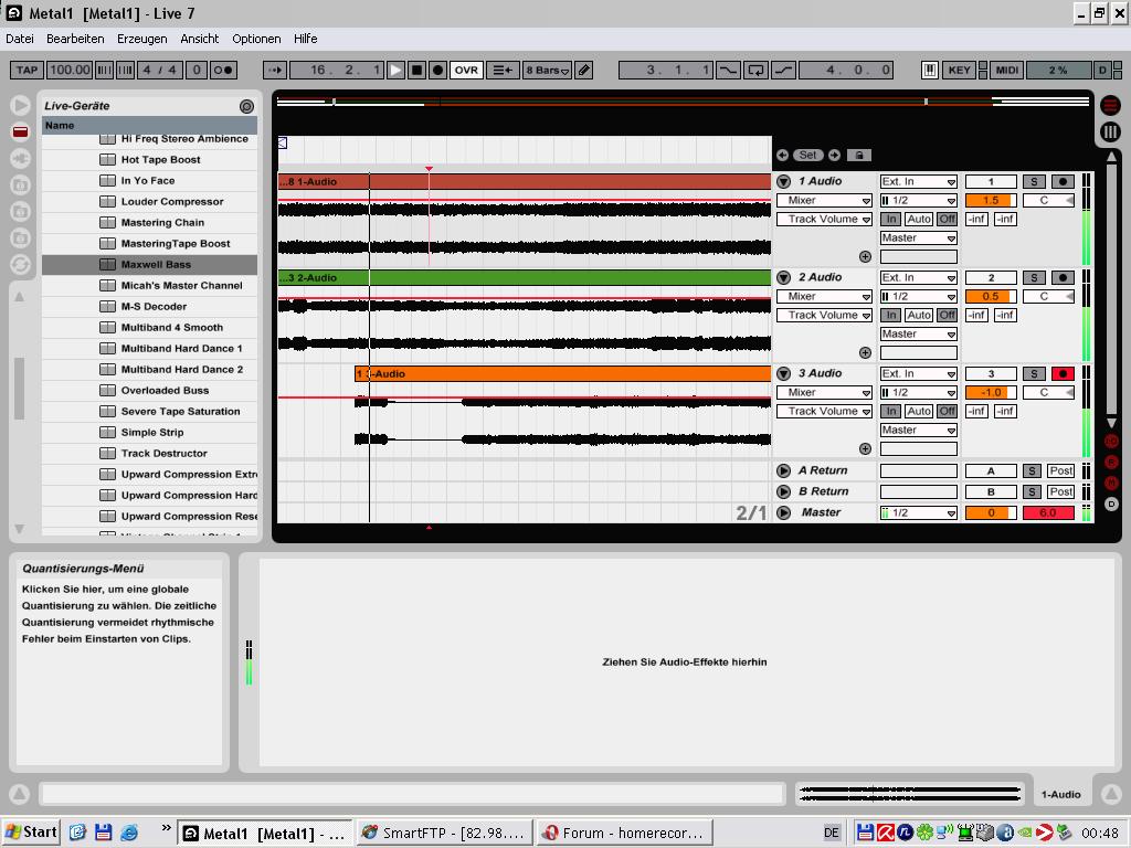

Hallo, habe im [g=94]Feedback[/g] bereich einen song reingestelllt - jetzt würde mich mal interessieren, was da bezüglich mastering und mixing noch gemacht werden muss.
Kenne mich damit wirklich noch null aus. Wüsste auf keine Seite wo ich mich darauf einlesen kann.
http://www.box.net/shared/jro97088oc
der song ist schon mit schlagzeug, das ein freund für mich drauf gelegt hat.
das bild hier zeigt euch also Rhytmus-, [g=118]Bass[/g]- und Solospur.
Würde von euch eig. nur gerne - wenn machbar - wissen, wie denn jetzt genau vorgehe, damit alles stimmig klingt.
Effekte sind nur vom Effektgerät drauf. Hab also mit der [g=422]gitarre[/g] direkt übers Effektgerät in den Mischer und von dort in die Soundkarte gespielt. Beim [g=118]Bass[/g] das selbe.
Und ach ja - nich wundern über die Patzer im Stück, hab das halt ma aufgenommen, um bisschen dran rumschrauben zu können.
lg, chriss
Also, erster Tip:
Einige Leute mögen Rapidshare nicht besonders, weil man immer warten muss auf den Download und so nen Unfug eintippen.
Benutz zB Box.net (dann kann man das auch gleich streamen, miese Qualität zwar) und man muss nicht warten.
Zweiter Tip:
Beschäftige dich mit Equalisern.
zum lesen (auf englisch):
EQ Basics
auf deutsch:
EQ Basics
Versuch dann mal mit Hilfe von EQs Bassdrum und [g=118]Bass[/g] klarer voneinander zu trennen, die sind in deinem Mix noch ziemlich "matschig".
Falls du der Englischen Sprache mächtig bist, kann ich dir das "Mixing Enineers Handbook" empfehlen, einfach mal bei Amazon schauen, ich bin damit gut zurecht gekommen!
Gruß,
Michael
Alter Schwede, da fehlts aber gewaltig an Rudiments.
Zu allererst:
Das Tonstudio Handbuch von Hubert Henle, dort erfährst du auch was über DI Boxen und allgemeinen Signalfow.
Dann könnte man dir auch noch Internal Mixing von Friedemann Tischmeyer ans Herz legen, ob nun Buch oder DVD is egal.
So oder so geht das schon bei deiner Klampfenaufnahme los...bemerkst du die Störungen im Signal nicht?
Im übrigen...komplettes, gutes Mischen ist ein Prozess, der über Jahre dauert (was nicht heisst, das man es dann kann) und den du ganz sicher nicht wirklich aus einem Buch lernst.....learning by doing oder jemandem über die Schulter schauen ist immer noch die bessere Variante....
Sowohl den Tischmeyer als auch das Mixing Engeneers Handbook (das es übrigens auch auf Deutsch gibt "Mischen wie die Profis") sind -so finde ich- eher was für Fortgeschrittene, da werden schon gewisse Basics vorausgesetzt.

Hallo LesPauler,
Das Gitarrensignal sollte sich schon ungefähr so anhören wie Du es später auch auf der Aufnahmen haben willst. Nur spezielle Effekt wie [g=108]Hall[/g], Delay, Phase u.sw. würde ich später draufpacken da Du dann noch mehr Möglichkeiten hast später das Signal anzupassen. Du solltest vorallem nicht zuviel Verzerrung nehmen lieber die Rhythmus /Sologitarre doppeln.
Gruß Grim
zuallererst... du verwechselst da gleich mal mischen und mastern. pre-mastern ist das bearbeiten von den finalen stereo-mixen, das anpassen der lautstärken der einzelnen stücke auf [g=420]cd[/g] usw.
wegen gitarrenaufnahme - wie nimmst du sie denn grundsätzlich auf?
wenn via mikro und [g=182]amp[/g], dann natürlich zerre vom bodentreter und [g=182]amp[/g].
wenn direkt in den rechner, dann eben hinten nach eine [g=182]amp[/g]-simulation (guitar suite, amplitube, guitar rig, revalver,...)
ich würde dir auch empfehlen zu allererst mal ein buch zu lesen. henle ist da wirklich ein guter tipp, war damals auch mein erstes buch und hat so einige unklarheiten bereinigt.
lg
flox

Also folgendermaßen:
Les Paul The Boneyard mit Gibson Burstbuckern 2+3 geht ins Korg AX1G (
von dort gehe ich in mein Blend 6
und von dort aus gehe ich dann in den eingang meiner soundkarte (m-audio 2496)
aufgenommen wird es dann in Live 7.....
Ich geh jetzt einfach mal davon aus dass das AX-1 eine [g=182]Amp[/g]-Sim onboard hat. Als ich noch mein AX-1500G hatte und mit aktivierter Boxen-Simulation vom Headphone-out in den Line-in meiner Soundblaster-Karte aufgenommen habe, hieß es hier gleich "wow, wie hast du die Gitarren so fett bekommen?"
Wenn das AX-1 nicht nur einen Headphone-Out sondern auch noch einen Line-Out hat, dann nimm den. Dann ist das Signal auf Line-Level und kann direkt in die Kiste. Wenns nur nen Headphone-Out hat, dann lass es lieber doch noch durch den Mischer laufen um evtl. zu geringen Signalpegel aufzuholen.
Was hinten aus dem Mischer kommt hat Line-Level und gehört an den Line-in einer Soundkarte.
Wenn du, wie Floxe vorgeschlagen hat, die [g=422]Gitarre[/g] direkt aufnimmst, also einfach [g=422]Gitarre[/g] -> PC und hinterher ne [g=182]Amp[/g]-Sim, dann leg auf jeden Fall nen Zehner hin und kauf dir ne [g=176]DI-Box[/g]. Ich hab anfangs auch ohne DI gearbeitet, und das Signal war, entsprechend der geläufigen Behauptung, wirklich matter und irgendwie un-schöner als mit DI.
Wirklich wichtig: investier in Kabel! In GUTE Kabel!
Ich hab mir für die [g=422]Gitarre[/g] irgendsoein "Signature"-Kabel (jetz gibts da auch schon Signatures... -seufz-) von Klotz geholt, 3m für knapp 20€, danach benutz ich ausschließlich, äh, "Qualitätskabel", also nicht grad den Scheiss aus Conrad und Saturn, und siehe da - nur noch ein Minimum an Rauschen und Einstreuungen.
Mein Kumpel hat ein Conrad-Kabel, und jedesmal wenn er damit rumhüpft, drauftritt oder wo anstößt meint man eine Bombe geht hoch. "fwumpp!" machts da. Richtig eklig. Und irgendwie musst ich da sogar im Winter ans Grillen denken, "sszzsszzsszzsszz"...
Also, mein Beitrag zur Einkaufsliste:
- [g=176]DI-Box[/g]
- gute Kabel
liegt an der impedanz-fehlanpassung, da eine [g=422]gitarre[/g] einen hochohmigen input (hi-z) benötigt. eine [g=176]di-box[/g] löst diese impedanzanpassung auch.
lg
flox
