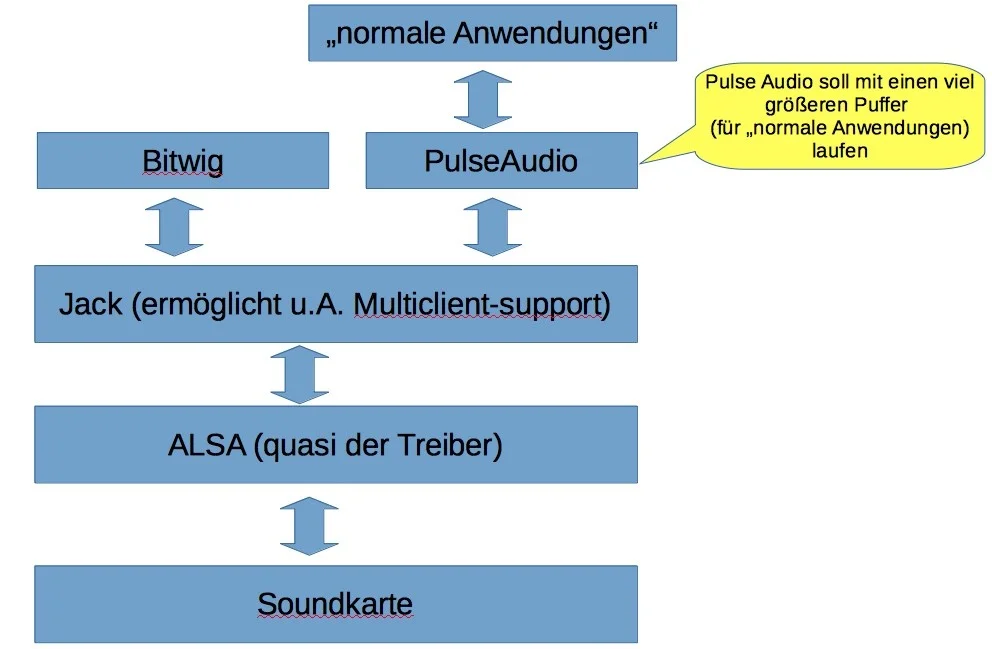

Kann man vl. Jack mit niedrigen Puffer laufen lassen, und via Jack, Pulse-Audio einbinden, welches einen großen Audio-Puffer hat, für "normale Anwendungen"?
(hier ein Bild wie PulseAudio normalerweise aufgebaut ist, bei mir soll aber Pulse-Audio nicht direkt mit Alsa sprechen also mit der Soundkarte direkt, sondern über Jack)

Also mein Plan sieht derzeit so aus:
Firefox > PulseAudio (hier will ich einen hohen Puffer einstellen) > Jack (ab hier mit 32 Samples Puffer) > DAW (Bitwig) > Jack > ALSA > Soundkarte.
So haben "normale Anwendungen", dank PulseAudio hohen Puffer, und die DAW, dank Jack niedrigen Puffer:
Der Screenshot in meinen vorherigen Post, zeigt die PulseAudio Architektur, in meinen Fall ist aber PulseAudio nicht direkt mit ALSA (Soundkarte) verbunden, sondern über Jack.
